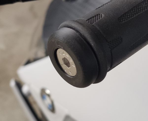

Passt doch perfekt! Lass den Abstand lieber, der muß rechts zwingend sein. Gute Arbeit!

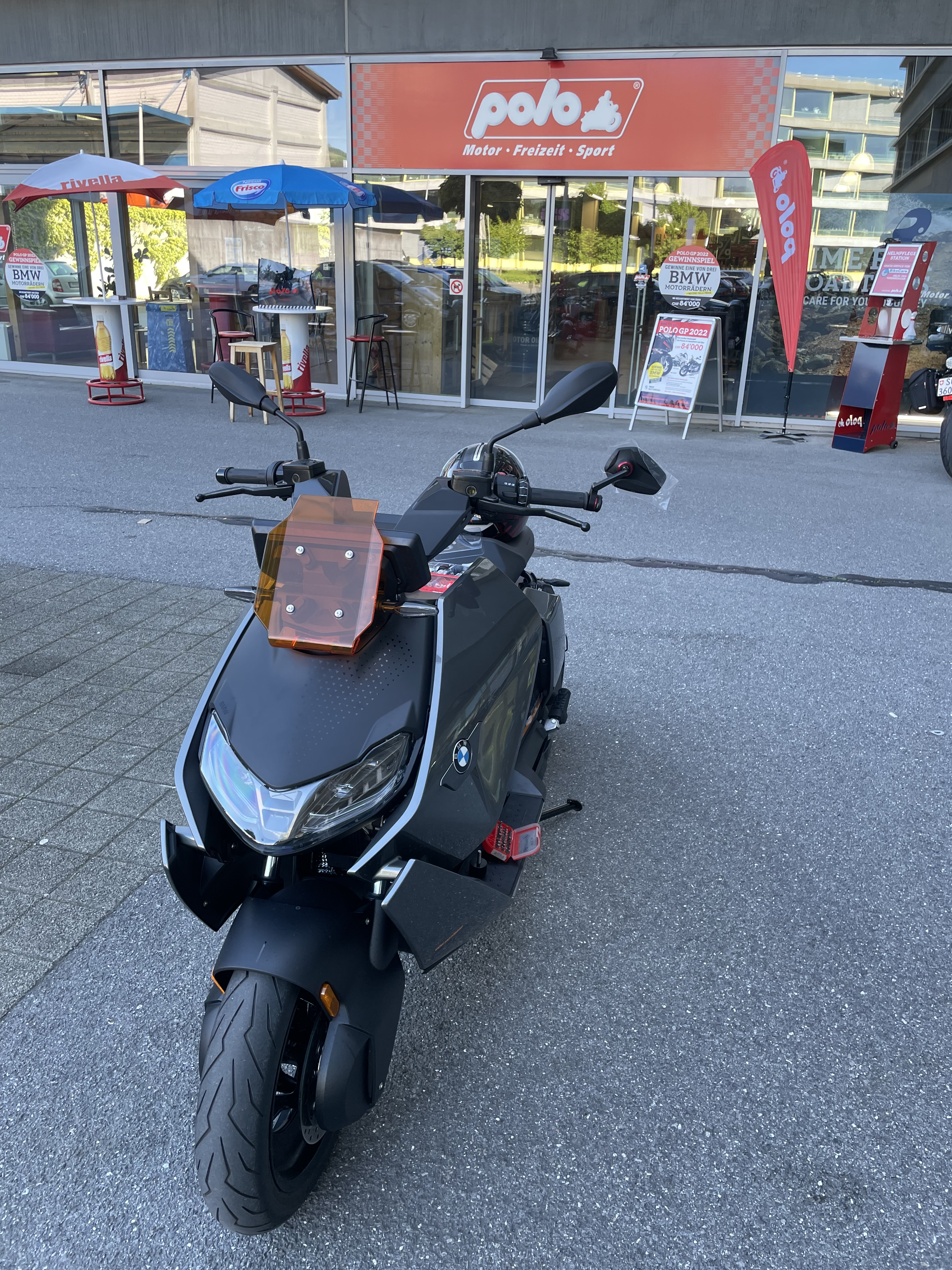

Finde auch sieht super aus, gute Arbeit Norbert.
An alle: welche Spiegel?
Die:
https://www.fc-moto.de/motogadget-movie ... WyEALw_wcB
Oder die:
https://www.polo-motorrad.com/de-ch/hig ... MCEALw_wcB
Die:
Oder die:

Ihr seid ja genügsam...
Nee, geht natürlich besser, so gefällt mir das:

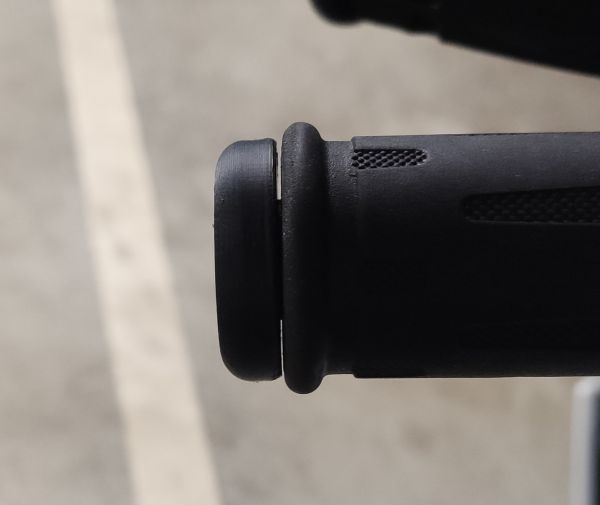

Näher dran aber da ist noch Abstand:
Anbei die STL-Datei zum selber drucken (.txt entfernen). Achtung, braucht selektiven Support unter dem Ding. Gedruckt habe ich in 0,15mm, ABS, Top als "Concentric". Keine Ahnung, ob andere Drucker ausser Prusa das können.
Wer Kappen haben will, meldet sich am Besten unter n.schutta@gmx.de.
Ihr braucht Senkschrauben mit Innensechskant M8, ab 8mm lang. Meist gibt es nur ab 12, 16 oder 20mm. Ist egal. DIN 7991 ist das.
Als 20mm lang habe ich die in Baumärkten gefunden, bei Bauhaus sogar einzeln. Natürlich in VA, nicht verzinkt!
Norbert

Mein Favorit wäre der von Polo. Der andere sieht zu sehr nach "Fussel-Tuning" aus...Foxy87 hat geschrieben:An alle: welche Spiegel?

Die 2. Kappen sehen klasse aus!
Ist dieses gedruckte ABS auch stabil genug, um sich daraus Halter für kleine Leuchten zu fertigen?

falls es um den Spiegel geht, überlegt mal, wie man den da fest bekommen soll. Da ist nur das Gewinde. Keinerlei Verdrehsicherung möglich. Nur anknallen und Gewinde mit Schraubensicherung kleben. Ob das bei dem Hebel des Spiegels reicht?

Ja das reicht, gibt ein Adapter dazu. Hält bombenfest, habs heute ausprobiert, leider ist die Schraube M6 und passt deshalb nicht auf den CE 04.
Ich tendiere zu ersterem, sieht finde ich edler und stylischer/minimalistischer aus.

Das sind die für die Polo Spiegel: https://www.polo-motorrad.com/de-ch/hig ... 01690.html
Den spreizenden Konus wird abmontiert für den Fall des CE 04. hier mal kurz Probe montiert, natürlich eben Schraube nur reingesteckt, weil M6, deshalb auch schräg.
Wie gesagt würde ich aber ehr die anderen Spiegel bevorzugen, da finde ich aber keinen Adapter für M8. Hab da mal BMW angefragt.
Ansonsten würde ich praktisch dasselbe benötigen, wie du soeben gedruckt hast, nur etwas breiter (1cm) mit einer eingelassenen Nut, wo eben die Spiegel aufgeschoben werden können.
