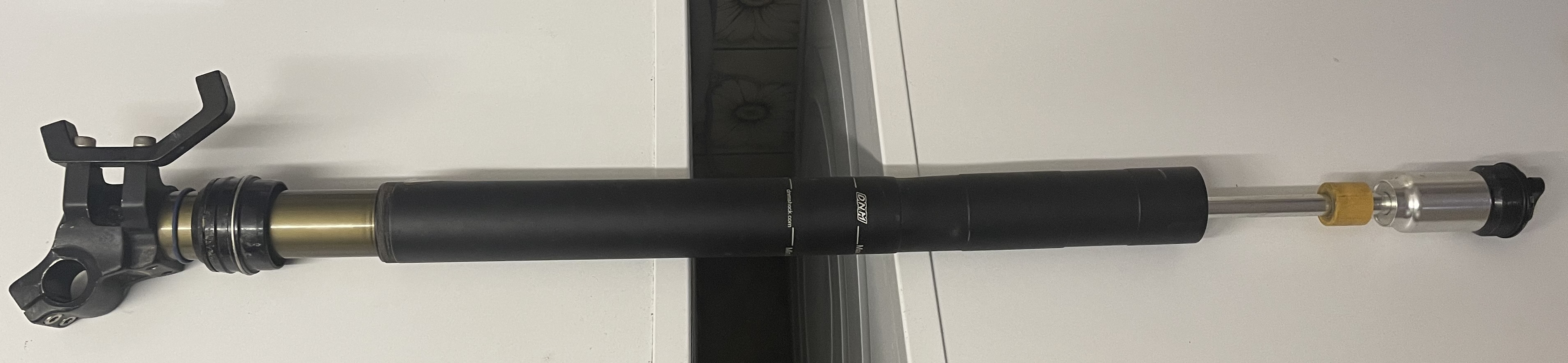

Habe mir eine 33er Nuss besorgt und die feste Gabel oben aufgeschraubt. Die Feder hat die Kolbenstange rausgedrückt, der Federdruck war aber nicht so stark wie befürchtet. Damit bin ich aber auch nicht weiter, innen ist alles komplett fest und bewegt sich null.

SurRonFan
Beiträge: 138
Registriert: Mi 14. Apr 2021, 17:25
Roller: Sur Ron Light Bee
PLZ: 64xxx
Re: Die DNM volcano Gabel
Beitrag von SurRonFan »
https://www.youtube.com/watch?v=uZh-5nNJ4Vw
Meinst du dieses Video?
Hilft mir leider nicht wirklich weiter. Das Tauchrohr und das Standrohr bilden quasi eine "Einheit", da lässt sich nichts drehen oder schieben.

SurRonFan hat geschrieben:
Mo 18. Okt 2021, 17:55
Unglaublich. Aber: Ist es nur die Objektivverzerrung oder sieht das krumm aus? Ich würde mir da echte Sorgen machen und auf jeden Fall Garantie beanspruchen, sofern es möglich ist! Bin gespannt was Horst sagt...
horst61
Beiträge: 364
Registriert: Fr 28. Feb 2020, 06:21
Roller: sur ron
PLZ: 67067
Beitrag von horst61 »
hallo,
sagtest du nicht die gabel wäre komplett eingetaucht und nicht mehr
ausgefedert ?
hier sieht es aber ausgefedert aus, genau wie bei meinem bild des linken
holms mit den federn.
so sehe ich da erst mal keinen schaden.
wie verhält sich denn der andere,rechte, holm ?
federt der ganz aus ?
wenn die gabelrohre so geöffnet sind, wie jetzt bei dir
ist mann noch nicht an der eigentlichen technik !!
da muß mann weiter zerlegen.
das dämpfungssystem im rechten
holm sitzt z.b. in dem silbernen rohr im inneren !!
um die zu zerlegen braucht es etwas spezielleres werkzeug.
du solltest deinen händler kontaktieren und anfragen was der meint.
wie das mit garantieansprüchen läuft, keine ahnung ?
das must du entscheiden wie du vorgehst.
aber ich befürchte das es seitens des händlers oder surrons keine schnelle lösung
geben wird.
aber wer weis, vieleicht werden die auch service-weltmeister :roll:
wenn du willst kanst du mir die gabel zusenden und ich schaue mir das mal an.
gruß horst.
Wolluminator
Beiträge: 930
Registriert: So 1. Nov 2020, 22:23
Roller: Surron Ultra Bee
PLZ: 3
Beitrag von Wolluminator »
Naja, Horst, guck' mal den Abstand zwischen Achse und Tauchrohr an, der ist echt gering, wenn das wie festgebacken ist... Finde nachwievor dass es krumm aussieht, kann aber auch täuschen...
