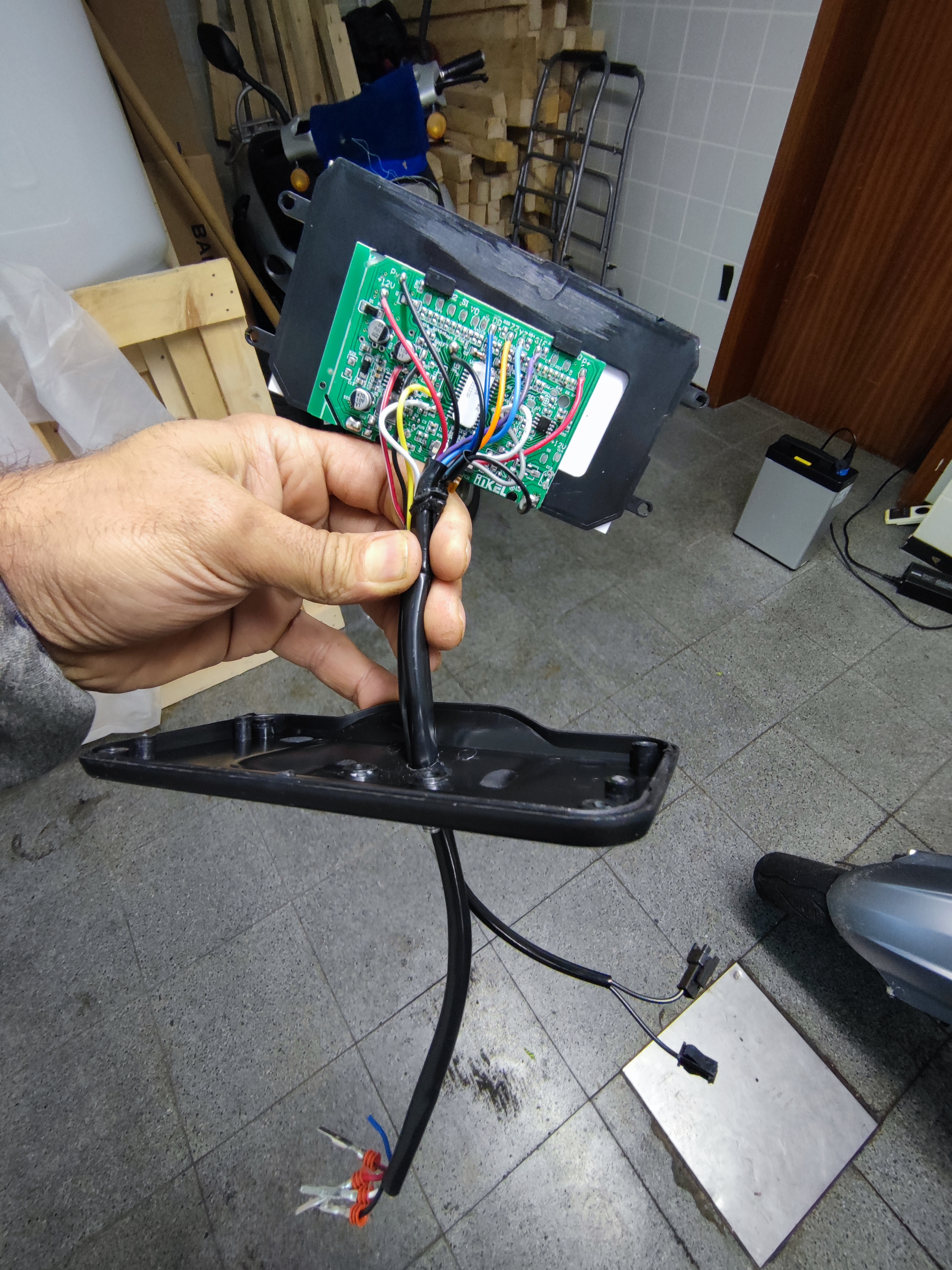

Hallo, ich habe vom Tacho das weiße Kabel verlängert und bis Nachhinein in der Nähe vom Controller verlegt. Neben dem Controller ist in der Nähe ein Hallsensor Stecker mit 5 Pin Belegung. Ich habe die blau und weiße Kabel mit gesteckt. Aber wie gesagt der Tacho zeigt, viel zu schnell an, ich muss noch Adjustieren, aber das funktioniert nicht. Ich schaue noch im Internet, nach einem kleinen Modul. Wo ich zusätzlich Adjustieren kann.Schnabelwesen hat geschrieben: ↑Do 15. Sep 2022, 22:43Hallo Ibrahim, herzlichen Glückwunsch zu den gelungenen Anpassungsarbeiten mit dem neuen Controller. Ich habe einen Explorer E-Cruzer umgerüstet und ähnliche Probleme. Bei mir ist die Ausgabe der Geschwindigkeit an den Tacho extrem abhängig davon welche Nenndrehzahl ich im Controller bzw. der Software eingestellt habe. Ich weiß aber noch nicht, warum.

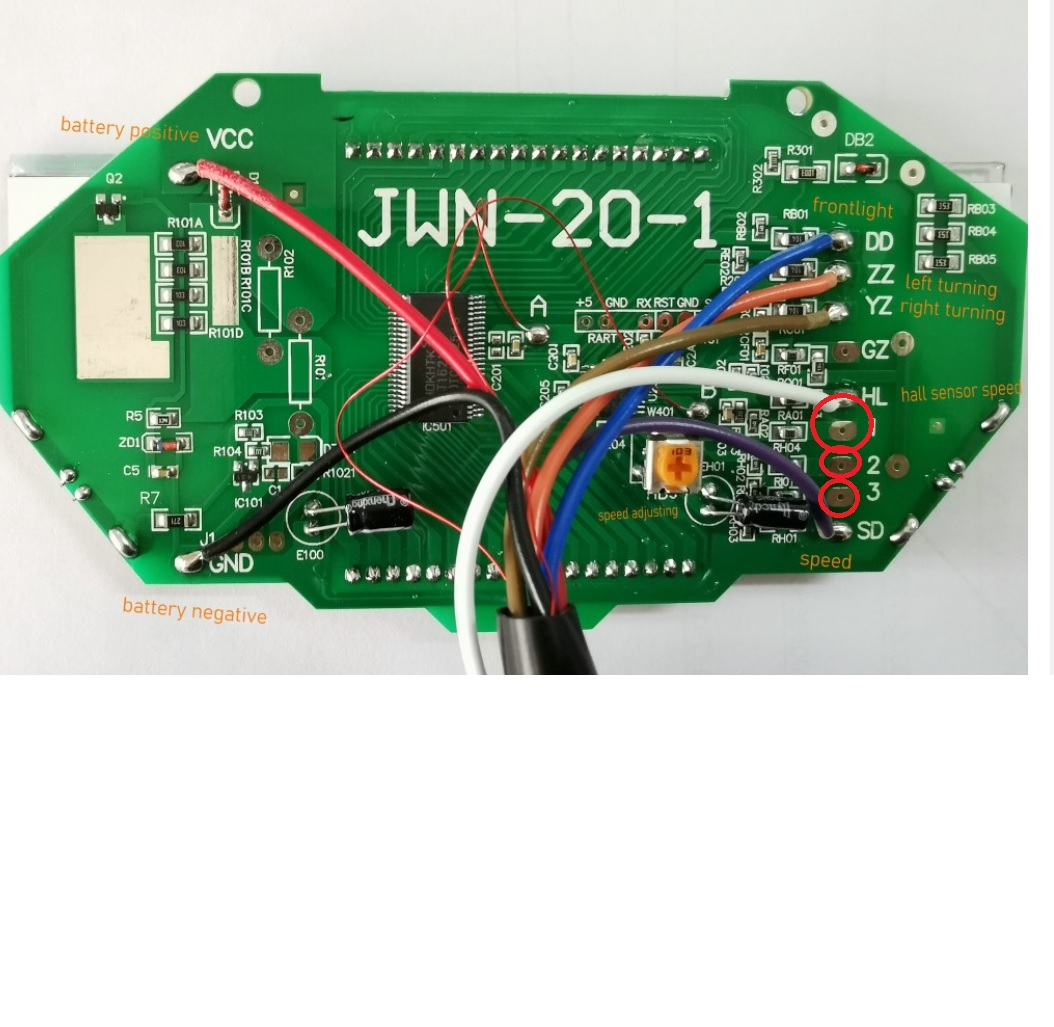

Re: Anschlussplan für ZWK060035-B controller
Scheinbar hast du die falsche Leitung vom Tacho genutzt. Sieht so aus als hattest du die Speedleitung erwischt. Du brauchst den Halleingang am Tacho dafür. für gewöhnlich müssten das 3 hallsignal für den Tacho sein. vielleicht sind sie aber nicht herausgeführtibrahim-windeck hat geschrieben: ↑Fr 16. Sep 2022, 09:52Hallo, ich habe vom Tacho das weiße Kabel verlängert und bis nachhinein in der Nähe vom Controller verlegt. Neben den Controller ist in der Nähe ein Hallsensor Stecker 5 Pin Belegung ich habe die blau und weiße Kabel mitgesteckt. Aber wie gesagt Tacho läuft viel zu schnell ich muss noch justieren aber das funktioniert nicht Mal. Ich schaue Mal im netzt ob so ein kleines Modul gibt. Wo ich zusätzlich justieren kann.

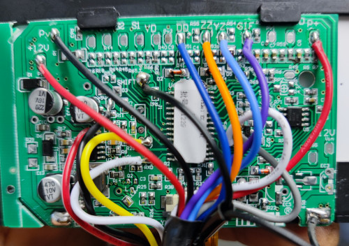

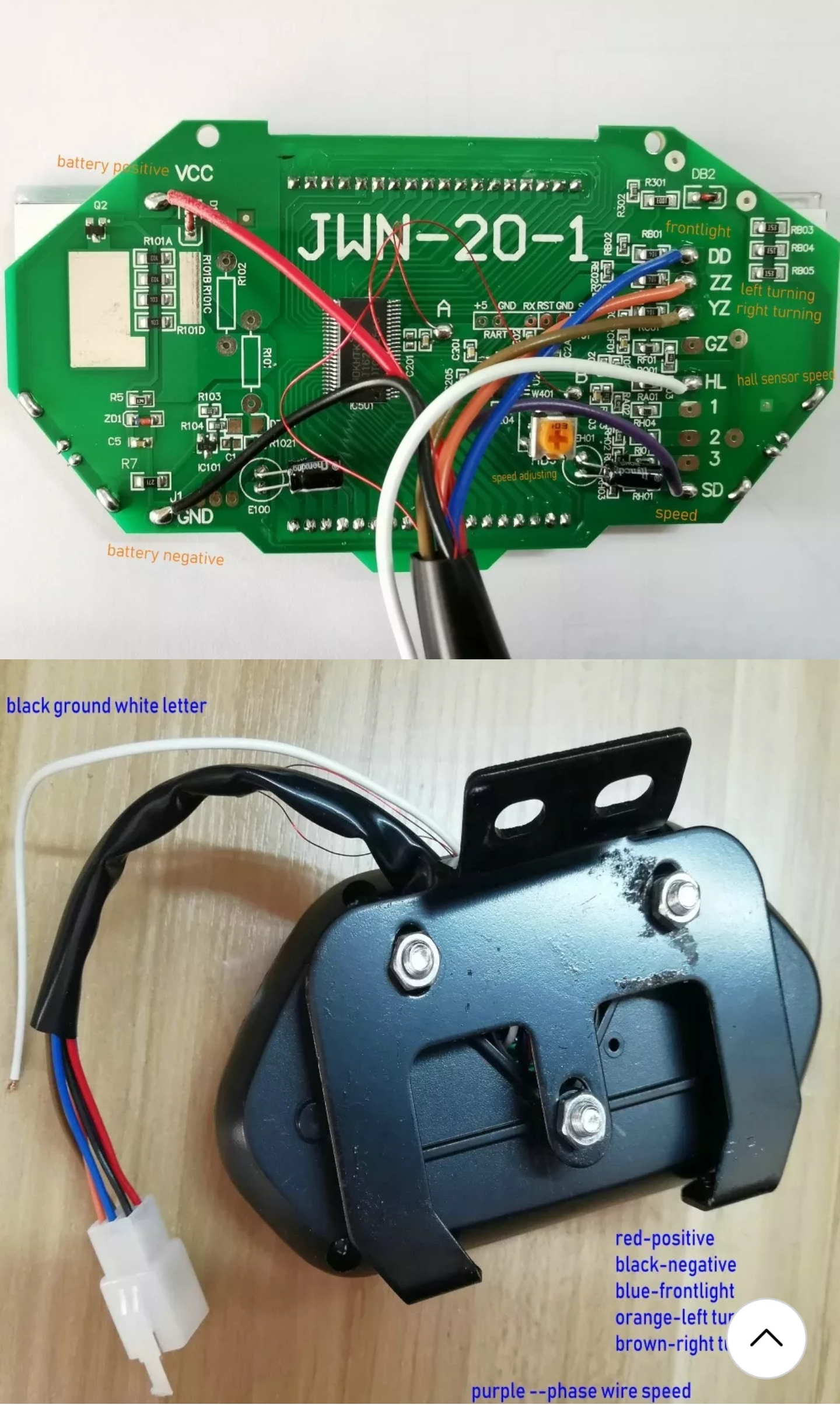

So sieht der Tacho aus, von Innenleben.
Ich habe das weiße Kabel genommen, die sind für Hallsensor.
Siehe Bild. Das Lila Kabel ist zwar auch für Speed anzeige, aber es wird von Controller ausgelesen. Was bei mir leider nicht funktioniert, trotz offene Controller.

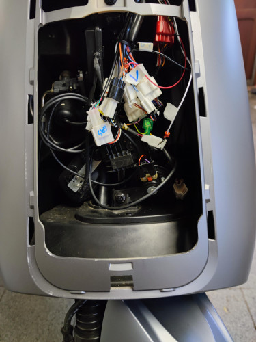

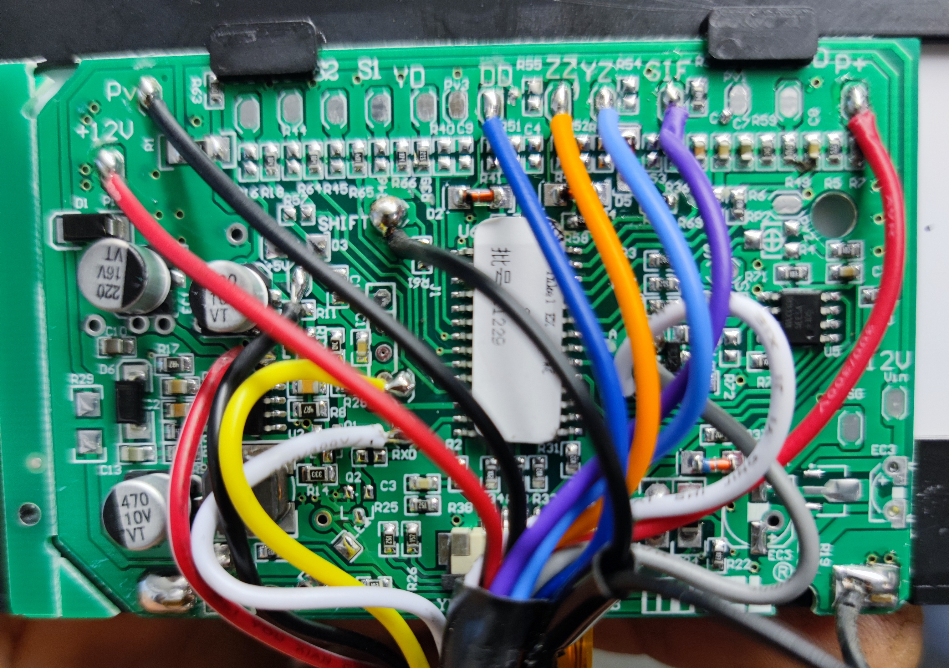

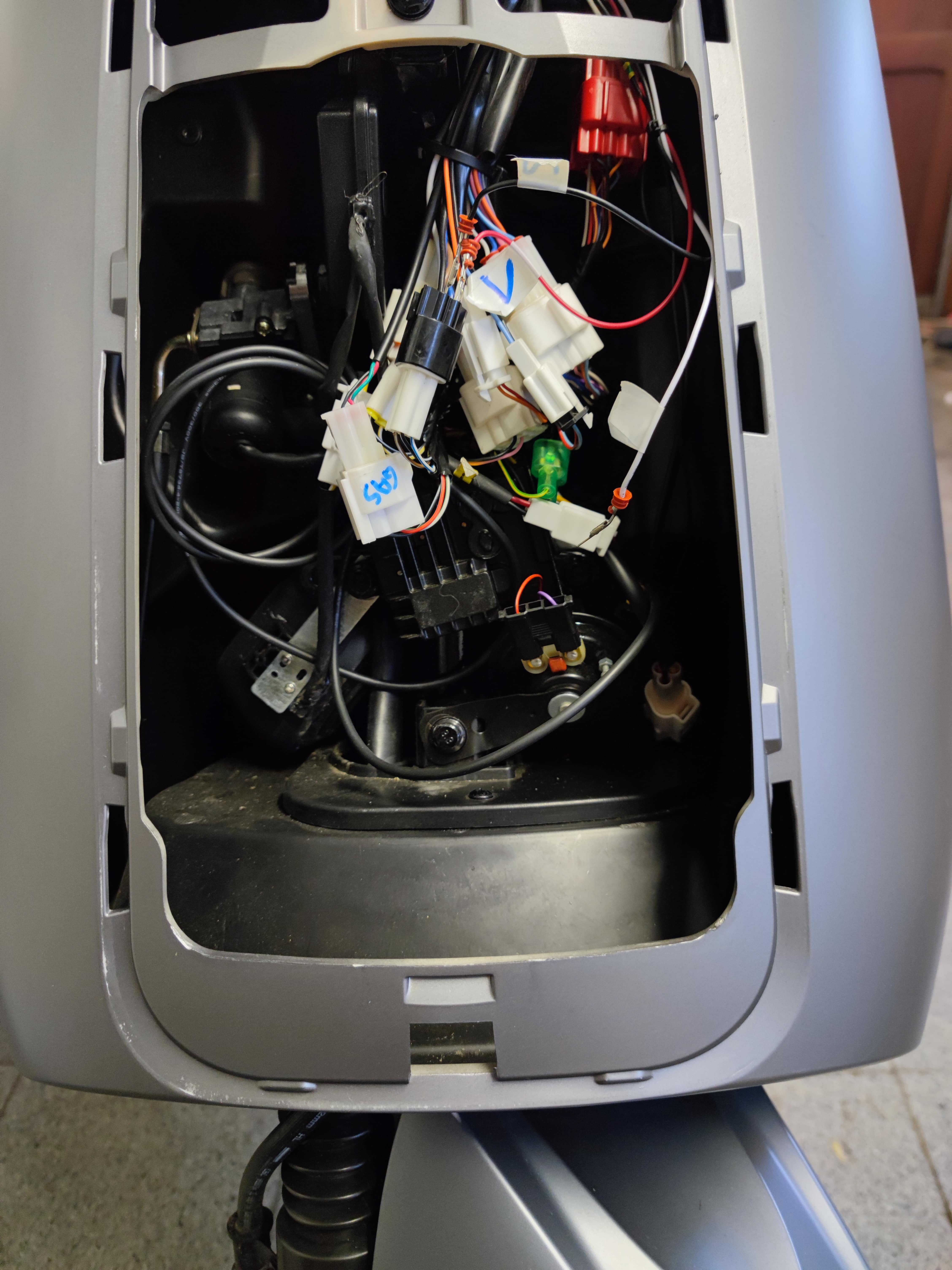

So, ich habe auf dem Bild 1. 3 zusätzliche Kabel gelötet für Gang anzeige.
Und auf dem Bild 2 sieht man vorne Kabelbaum. Nur weiß ich nicht genau, wo ich dran stecken soll.
Jetzt habe ich Kabel zwar gefunden, aber siehe das Video an, es funktioniert noch nicht richtig.
Kann mir jemand helfen?

Kannst du testen, auf welches Signal die Anschlüsse 1,2 und 3 reagieren?
Wahrscheinlich ist es ja das Steuersignal mit 3,3 Volt oder so, was auch am Schalter für die Gänge anliegt. Bei mir fließt nur auf Stufe 1 und 3 Strom - über den Schalter wird der jeweilige Kreislauf geschlossen. Bei Stufe 2 ist nichts verbunden, die ist automatisch aktiviert, wenn nicht 1 oder 3 geschaltet ist. Was passiert, wenn du nur 1 und 3 anschließt?
