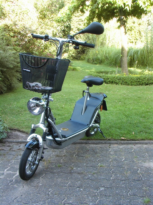

Ich hatte das Sattelrohr abgesägt, und keine Probleme mit Verdrehung und Instabilität.

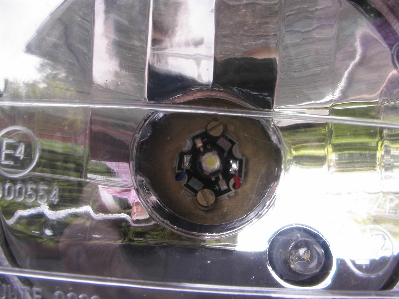

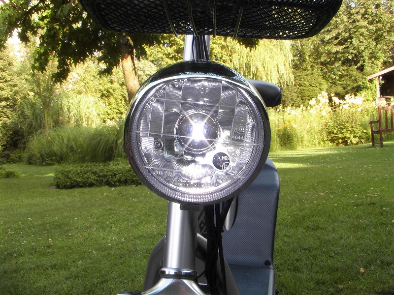

milka hat geschrieben:Anders der vordere spacig aussehende Scheinwerfer, welcher nach meinen Informationen ein 55W saugendes Leuchtmittel verbaut hat.
Der Scheinwerfer sieht schon toll aus, deshalb hatte ich die H4 Halogenbirne gegen eine 1W-LED mit Kühlkörper ausgetauscht. Das Prüfzeichen findest Du immer auf der Glasabdeckung.
Mit kleinen Verbesserungen ist TP ein tolles Gefährt.
