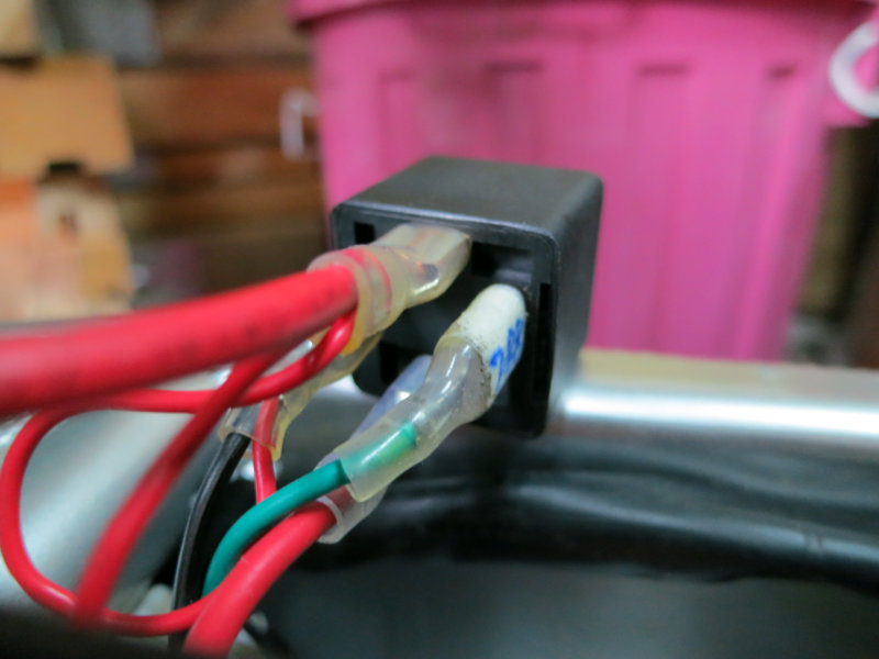

Hallo Harry, es gibt kein Klacken o. ä. beim abziehen des grünen Steckers. Ich bin mir immer noch nicht sicher, ob ich die Steckerverbindung richtig gemacht habe. Würden die Lampen auch aufleuchten, wenn die Steckverbindungen falsch wären? Komisch ist ja auch, dass der Roller "Dauerstrom" hat, der sich auch nicht mit dem Schlüssel abstellen läßt (ev. hervorgerufen durch falsche Steckerverbindungen??).
Die Akkus des TP Ferdinand II lassen sich ja auch unabhängig vom Roller durch ein Adapter, der dann ans Ladegerät anschlossen wird, aufladen. Bei Anschluss an diesen Adapter sprühen die Funken und ich frage mich, ob das mit den Akkus zusammenhängen kann.
Es wäre wirklich sehr hilfreich, wenn mir jemand ganz genau beschreiben kann, welcher Stecker (grün, rot, rot mit Anhangsstecker) wo beim Relais aufgesteckt wird. Somit hätte ich schon mal Sicherheit, dass ich hier nichts falsch gemacht habe, denn die Problematik "Dauerstrom" ist ja erst aufgetaucht, nachdem ich am Relais etwas gemacht habe.

Hallo Leo,
nach Deiner Fehlerbeschreibung hast Du die beiden dicken roten Kabel vertauscht.
Gruß Harry

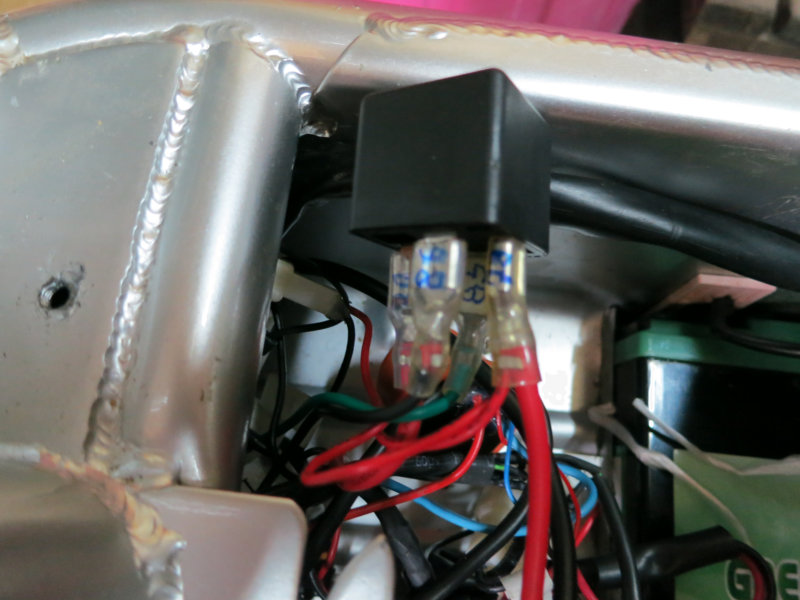

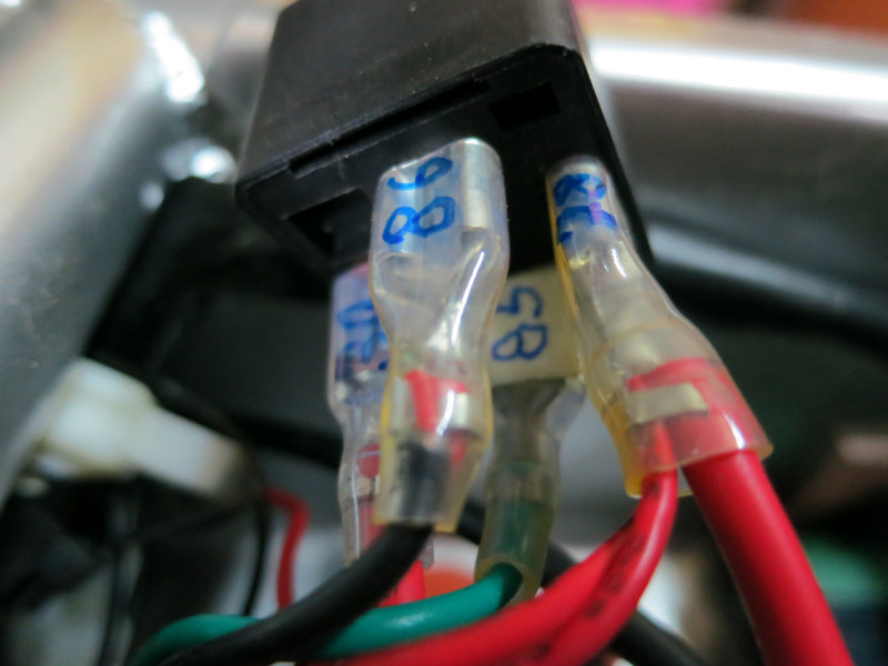

Re: Erfahrungen mit Tante Paula?
Hallo Leo,
ich habe gehofft, dass sich ein anderer Ferdinand Besitzer mit der Beschaltung des Relais meldet. Bei mir sind die Akkus alle einzeln untergebracht und damit ist es schwieriger an das Relais zu kommen.
Ich habe die Kabelschuhe beschriftet, diese Ziffern sind auf der Unterseite des Relais eingeprägt.
Die Ziffern 30 – 87, 85 – 86 sind leider sehr klein.
Ich hoffe, Du kommst damit zurecht.
Gruß Harry
Hallo Leo,
ob der Schlüsselschalter einen Kurzschluss hat, kannst Du am einfachsten testen, in dem Du am Relais den Kabelflachstecker 85 abziehst. Dann müsste am Ferdinand alles aus sein.
Die Kondensatoren haben nur einen Funken beim Zusammenstecken erzeugt, weil dann sehr hohe Ströme zum Aufladen fließen. Das dauert aber nur Millisekunden.
Gruß Harry
Hallo Leo,
wenn Du die Spule des Relais stromlos gemacht hast, und trotzdem alle Lampen leuchten, dann ist der Kontakt im Relais zusammengeschmort und öffnet nicht mehr.
Das kann man leicht selbst überprüfen, indem Du den Anker des Relais mit dem Finger betätigst. Dann wird über einen Hebel der Kontakt geschlossen und wenn Du wieder los lässt, dann muss sich den Kontakt wieder öffnen.
Gruß Harry
