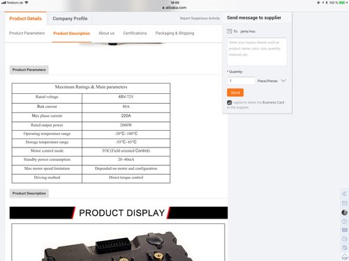

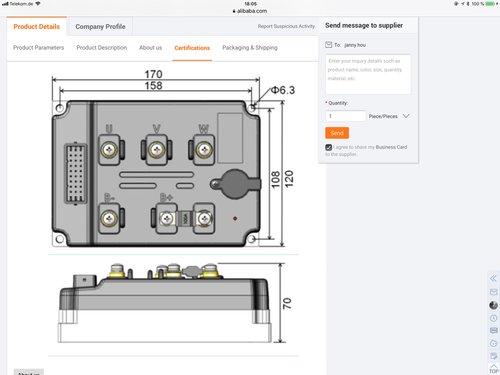

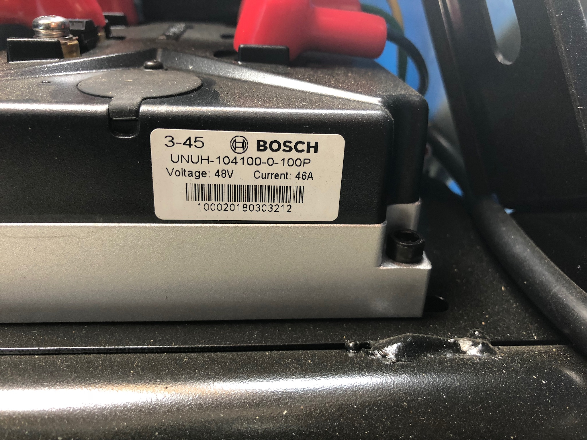

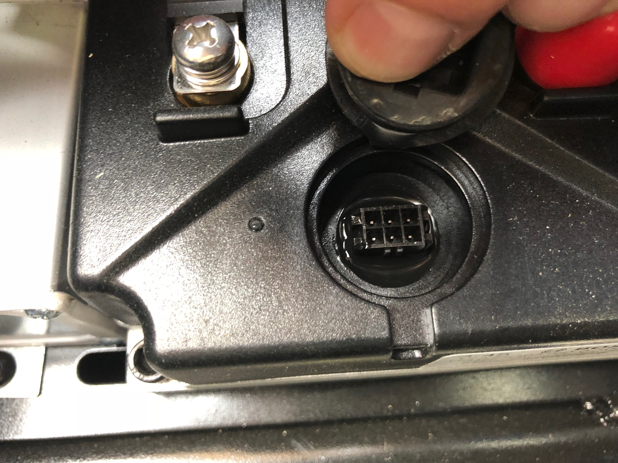

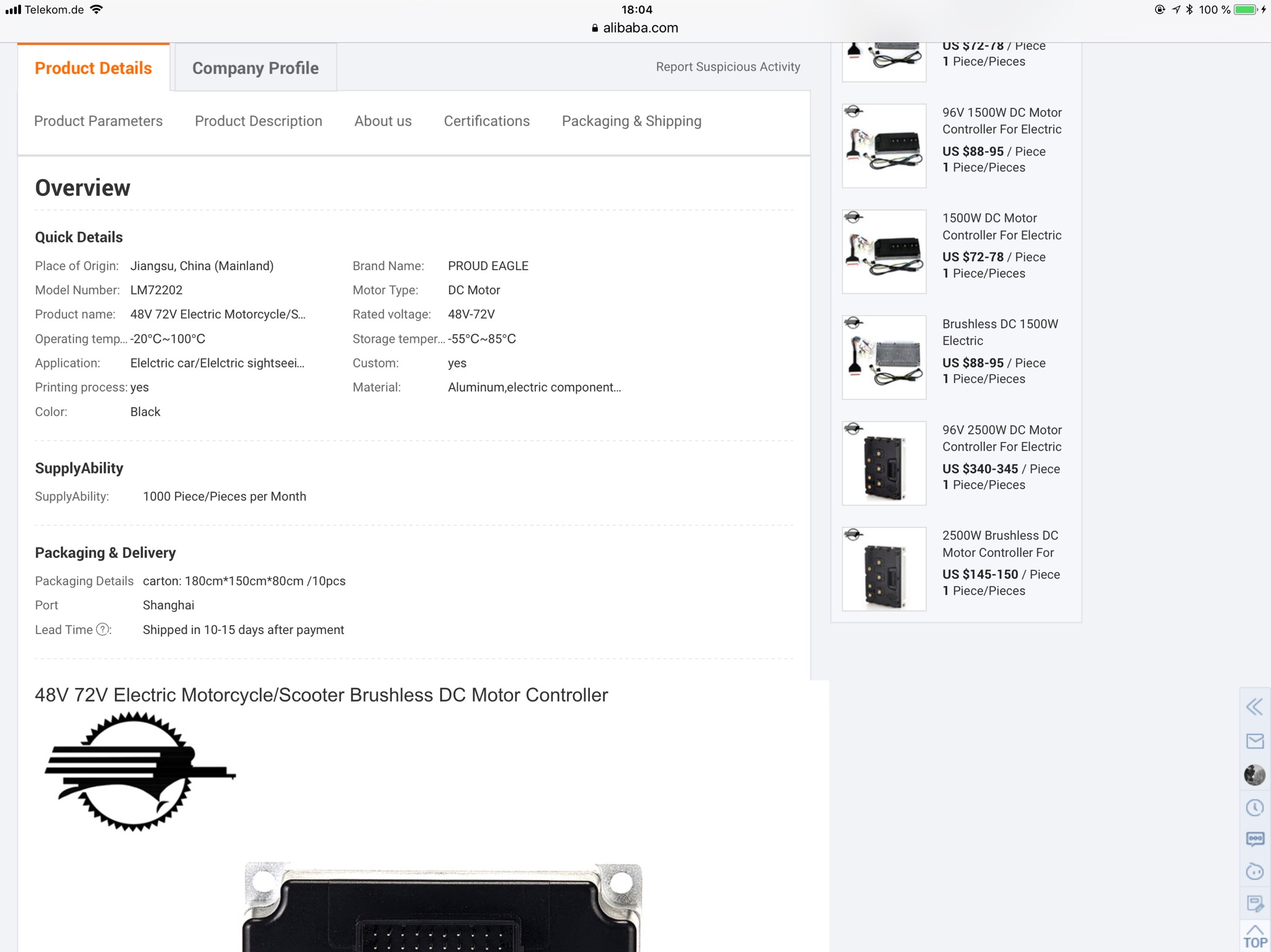

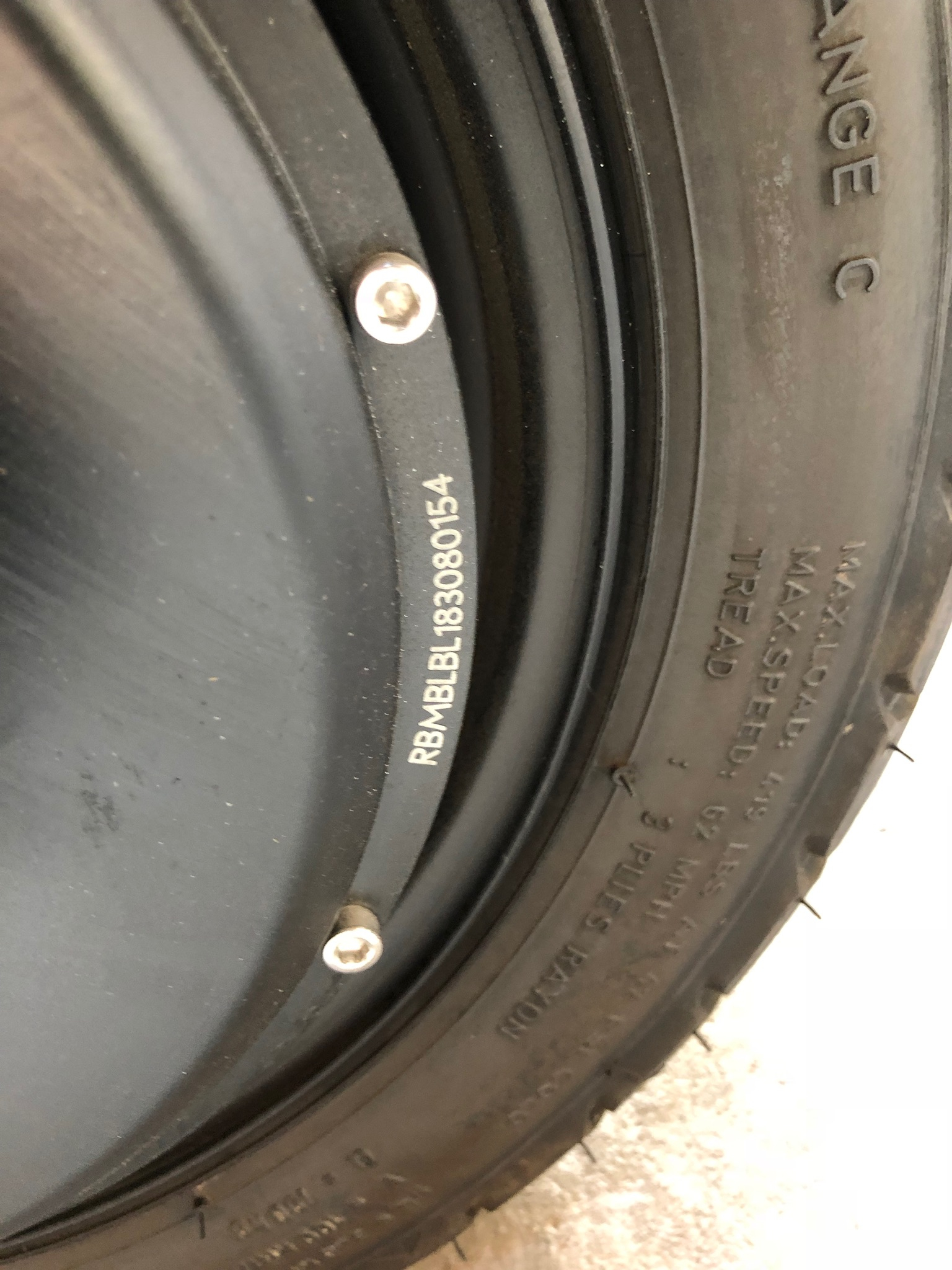

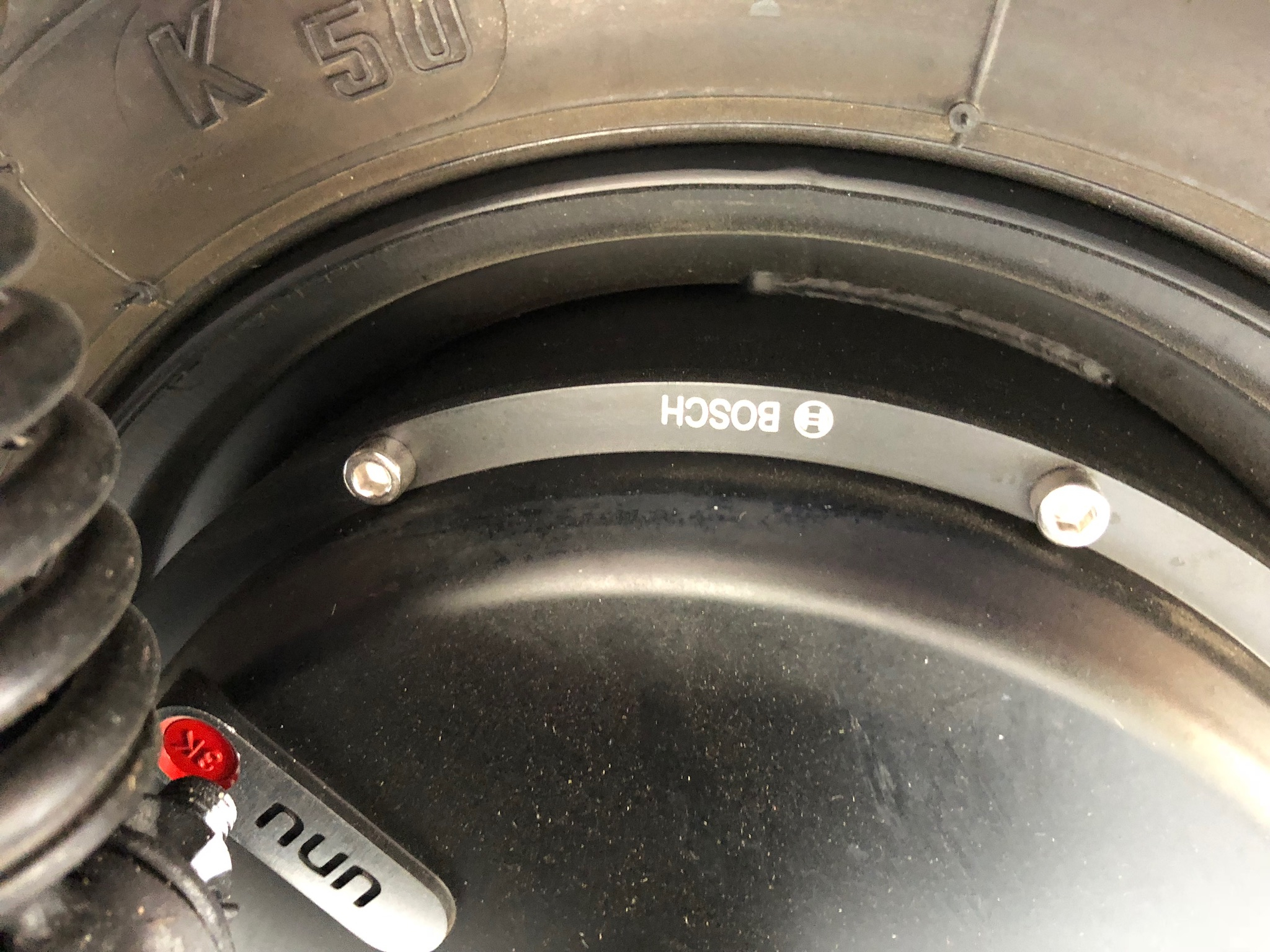

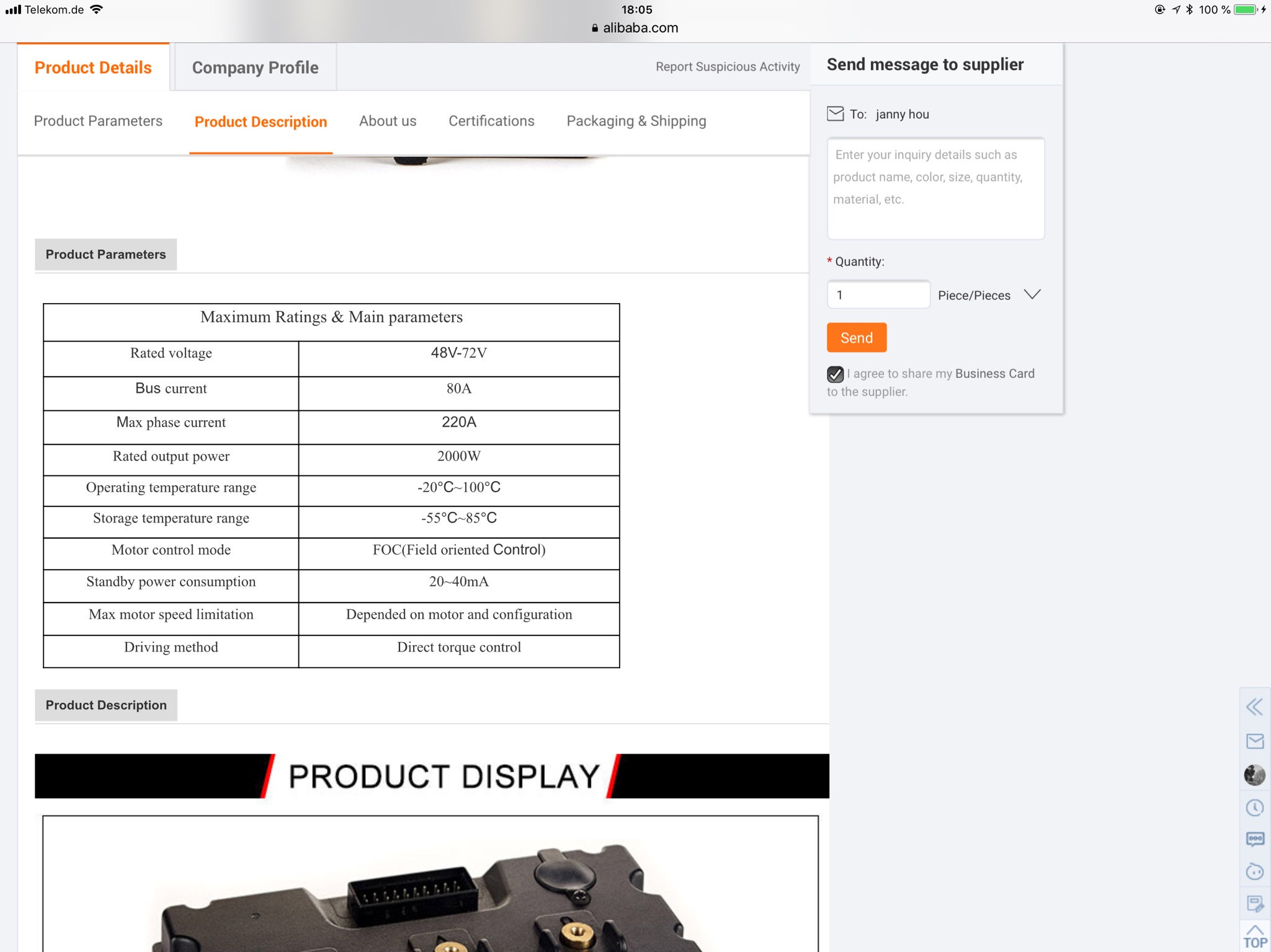

Ich bin auch an der Programmierung des Bosch Controllers interessiert. Hab mal die Daten fotografiert. Ich habe sogar bei Alibaba den eigentlichen
Hersteller rausgefunden, aber noch keine Infos über Programmiermöglichkeiten gefunden. Vielleicht helfen ja die Bilder weiter.

Sorry, da komme ich jetzt nicht mit. Der oben abgebildete Controller ist der von dem aktuellen Unu Modell? Ich dachte, dass der auch von Bosch sein sollte...
Der abgebildete Controller sieht genauso aus wie der VEC200 aus den alten unus und hat auch fast die gleichen Spezifikationen:
https://www.goldenmotor.ca/products/VEC ... oller.html
