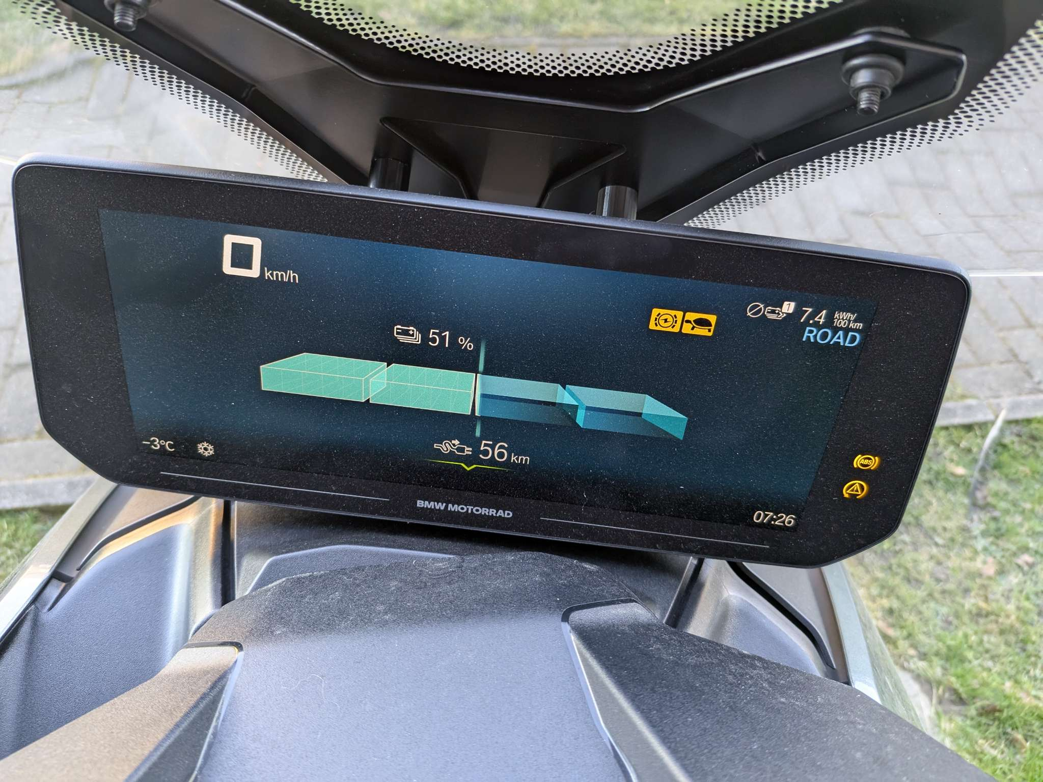

Ich würde sagen das geht auch in Richtung Reichweite. Heute Morgen minus 3 Grad und Schildkröte und keine Reku.
Leichter Schock. Dachte BMS defekt. Dann 17 km zur Arbeit nach 12 km beide Meldungen weg. Aber Leistung und Reku noch eingeschränkt.
Aber ganz ehrlich gemerkt habe ich davon wenig. Habe aber auch nicht so belastet. Möchte ja keine Reichweite verlieren.

Die Anzeigen sind im Winter bei Minustemperaturen ganz normal. Es werden bei sehr kaltem Akku sowohl Stromentnahme, als auch Ladung (Reku) begrenzt, um den Akku zu schonen.

Hier mal etwas zum Thema Software Version & Reichweite. Ich bin die letzte Woche jeden Tag zur Arbeit gefahren und bin dann 99 km gefahren und Rest 14% angezeigt bekommen. Rückweg war noch 17 km. Laut Display aber nur 14 Km Reichweite.
Also was macht man ? Beim Model Y sind bei 0 bis zu 20 km drin. Je nach Umgebung Temperatur usw. und beim CE 04 ? You`ll never know......
Ich also losgefahren. Außentemperatur dann 20°. Bin dann nur Schnellstraße gefahren weil da nach 9 km ein Typ 2 Lader mit angeschlagenen Kabel
kommen sollte. (Kaufland triple Charger).
Um es kurz zu machen. Die Reichweite stiegt und stieg. Ich war mittlerweile bei 100 km/h angekommen. Power war immer voll da.
Warum schreibe ich Euch das ? Auf die Anzeige ist kein Verlass. Mir ist bewusst, dass die Temperaturen eine große Rolle spiele. Bin jeden Morgen bei 1 Grad losgefahren. Abends dann 15-18 Grad Rückweg. Aber.....
Beim Tesla ist das ganze viel präziser. Trotzdem bin ich schwer begeistert, denn.....ich habe fast 130 km geschafft mit Heizgriffen ohne Schleichen kalt usw. ein absoluter Topwert. Was lernen wir daraus. Ich lade voll und fahre dann nur nach den gesamt Kilometern die ich mir oben rechts anzeigen lasse.
Aber 100 km fange ich dann langsam an zu überlegen wann ich denn mal lade....
Wünsche Euch einen schönen Saison Start.

Ich kann dir versichern das du keine 20km mehr fährst wenn 0% Reichweite im Ce 04 Display angezeigt werden. Die Berechnung passt sich variabel deinem aktuellen Verbrauch und Verhalten an. Das es bei wärmeren Temperaturen immer weiter geht und ein warmer Akku mehr Kapazität hat und aufnehmen kann ist auch völlig normal.
Der Vergleich zum Tesla funktioniert auf Grund der komplett anderen Kapazität und Reichweite überhaupt nicht den da gehen " 20km" im rauschen unter.
