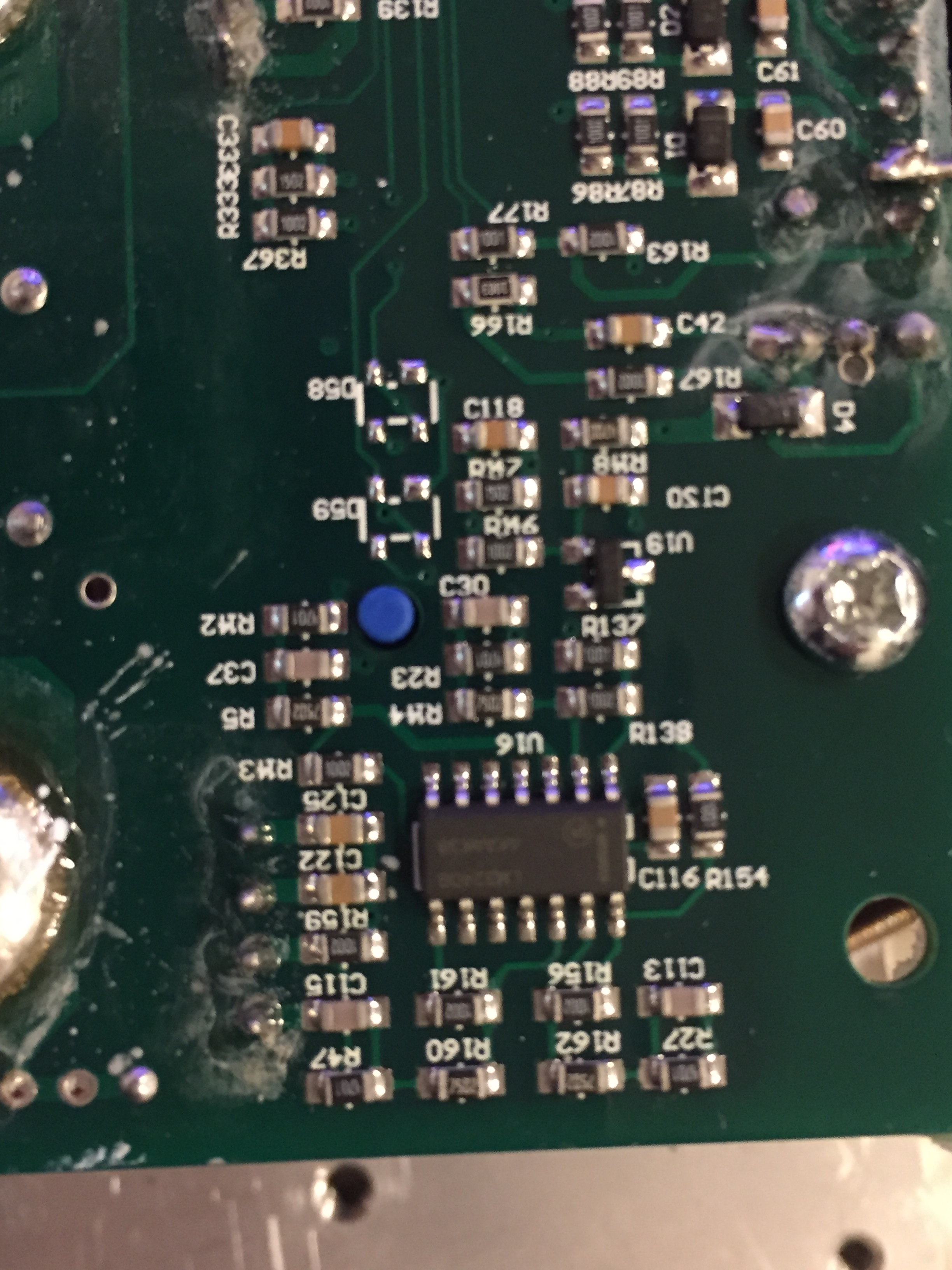

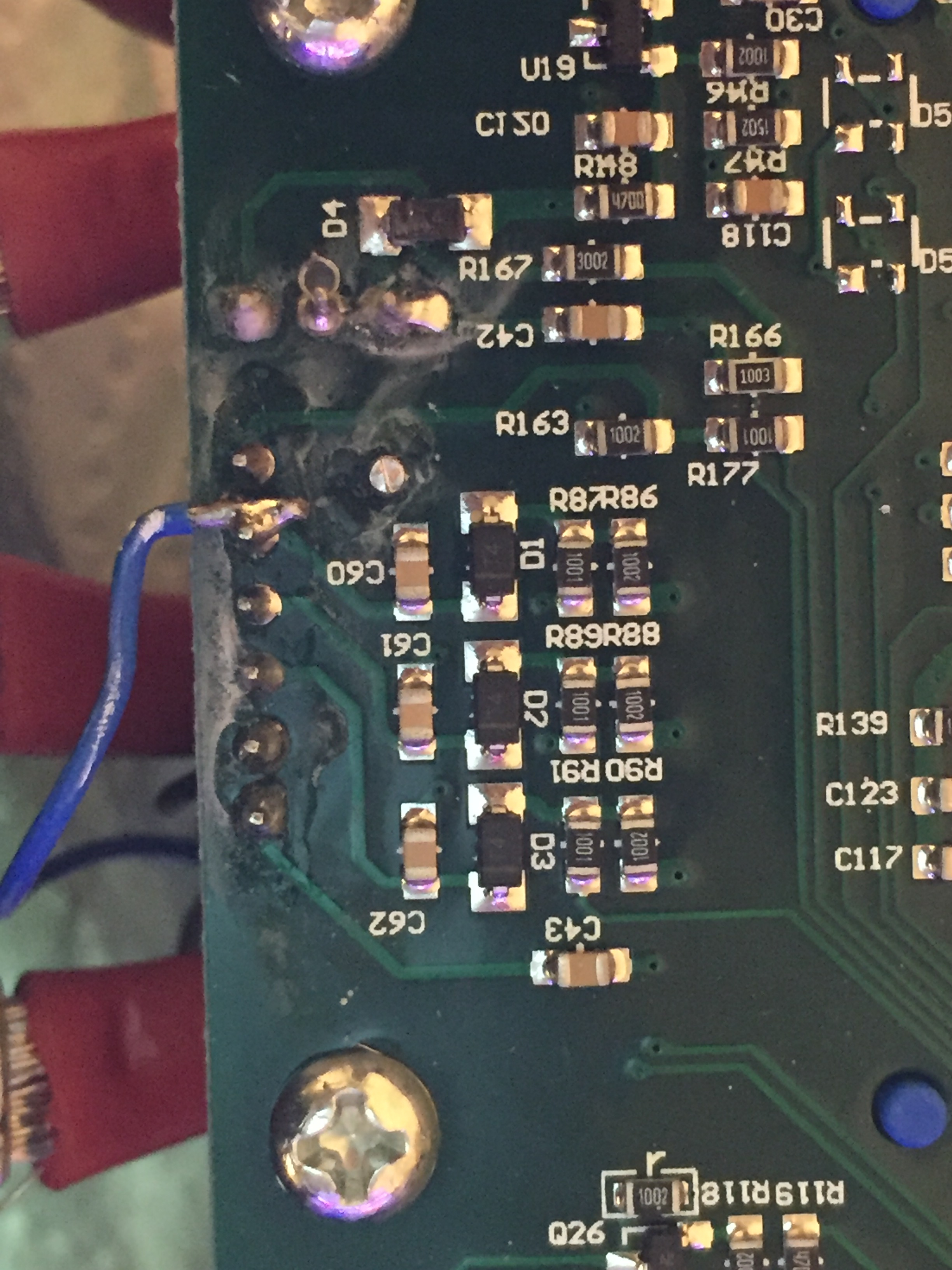

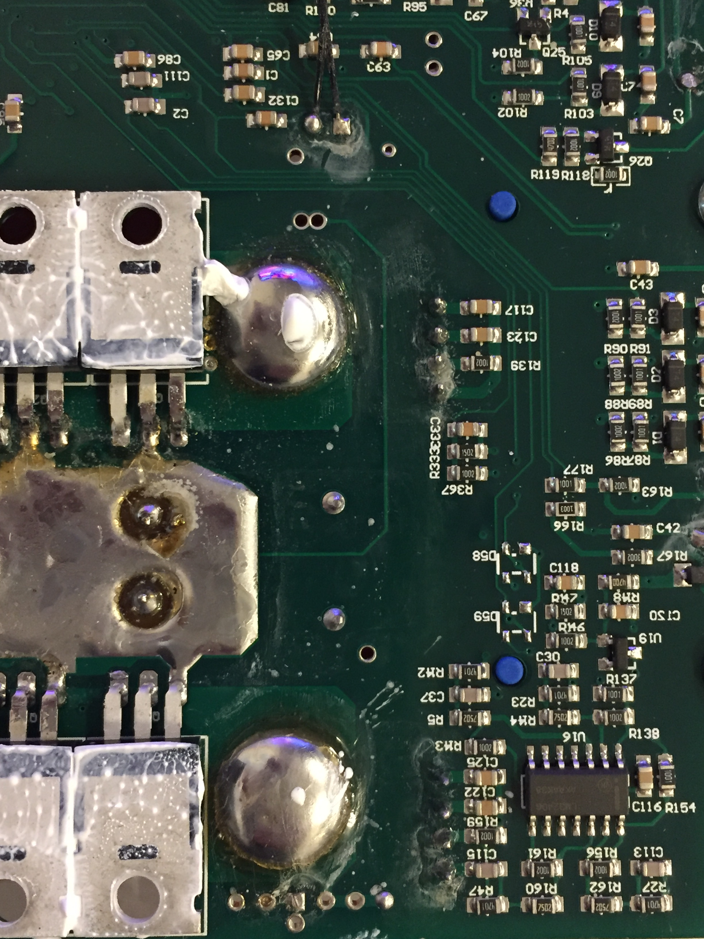

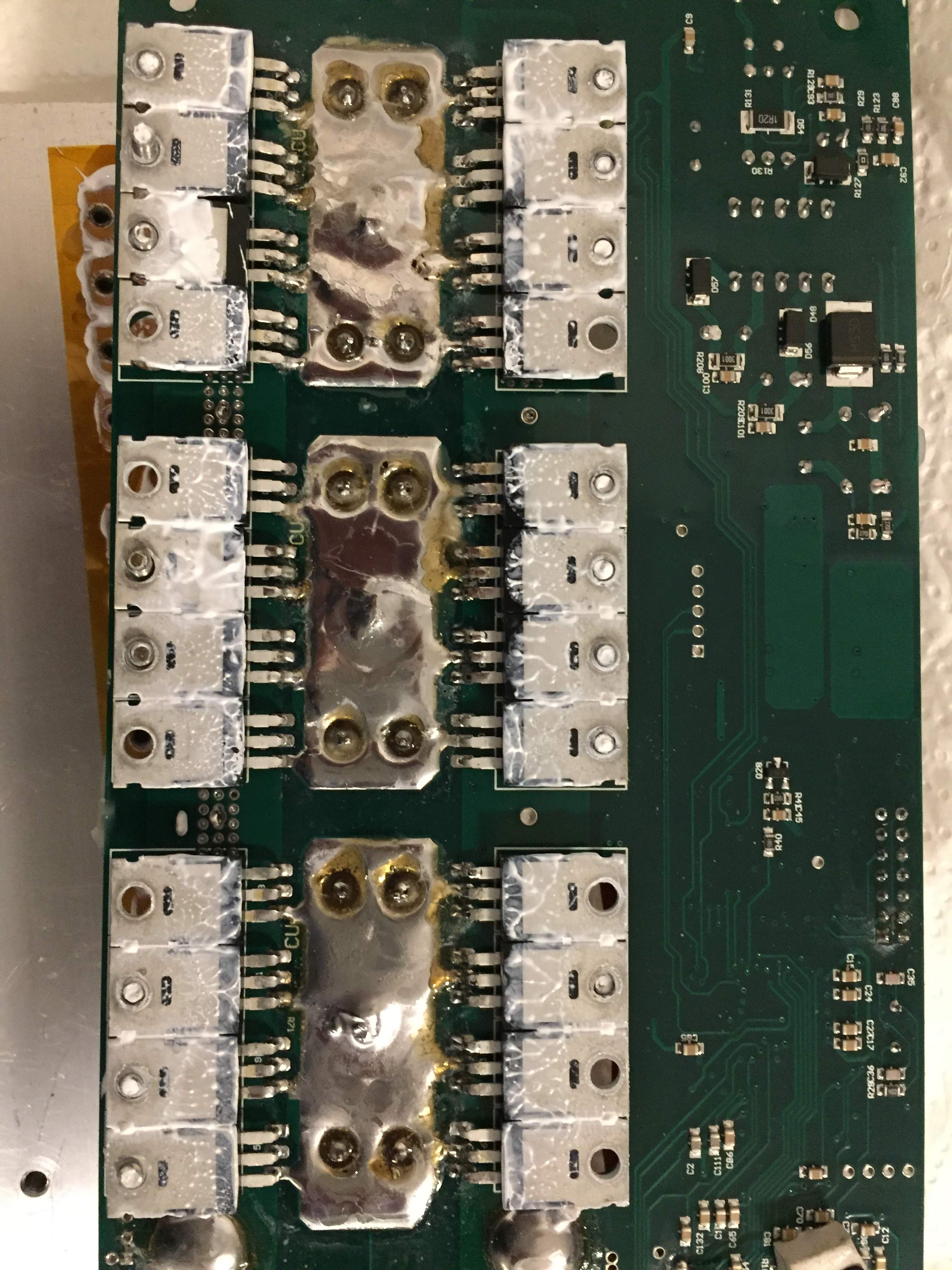

Also aufgemacht, alles geprüft, nichts aussergewöhnliches zu messen. - OK, dann doch die knapp 30 Schrauben raus um die Platine von unten anzusehen.
Abgesehen von den üblen Lötkünsten der Chinesen sieht es aus, als wäre der Sabvoton nicht wasserdicht. - Hier scheint das Wasser auf der Anschlussseite eingedrungen zu sein.
Dichtungen gibt es nicht. Keine Ahnung wie @Phil den Controller verbaut hat, vielleicht hilft der Hinweis.
Ich werde bei meinem/Dominiks Controller die FETs nachlöten. Die scheinen heil zu sein. Danach will ich den Controller reinigen.
Die Wasserschäden sind im Bereich der Durchführungen von den Messshunts. Das würde zu den Problemen mit der Erkennung passen.
Mal schauen, vielleicht bekomme ich das Ding wieder zum laufen.

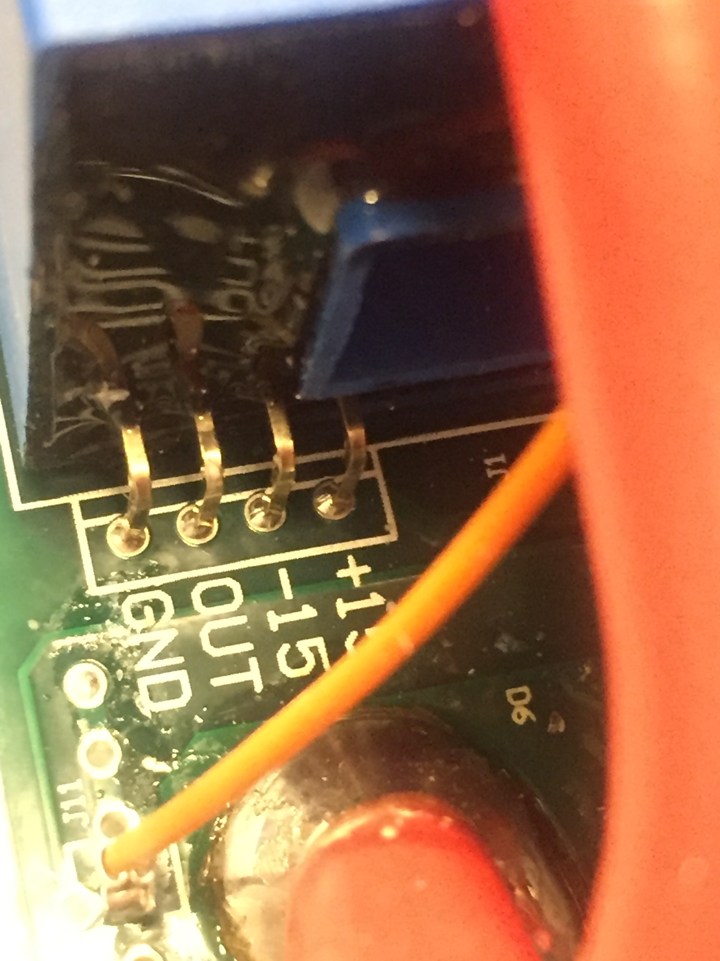

Zur Erläuterung das letzte Bild mit den 4 Pins von der Oberseite:
Da liegen +/-15V drauf. Heute wird das nix mehr, morgen werde ich den Controller am Labornetzteil auf "vorhandene Spannungen" testen.
Habe zwar kein Schaltbild, aber immerhin sind einige Messpunkte beschriftet.

Das die Lötstellen übel aussehen steht außer Frage.
Auch wurde nicht wirklich nach dem löten von Hand die Platine von Flussmittel und anderen Sachen befreit, aber die Chinesen sparen ja überall wo es nicht gleich auffällt.
Bei dem 72150 ging ja auch das Motor einlernen nicht mehr, wie am 72260, die scheinen also beide das gleiche Problem zu haben, die Mosfets hatte ich auch mal nachgemessen, die waren in Ordnung.

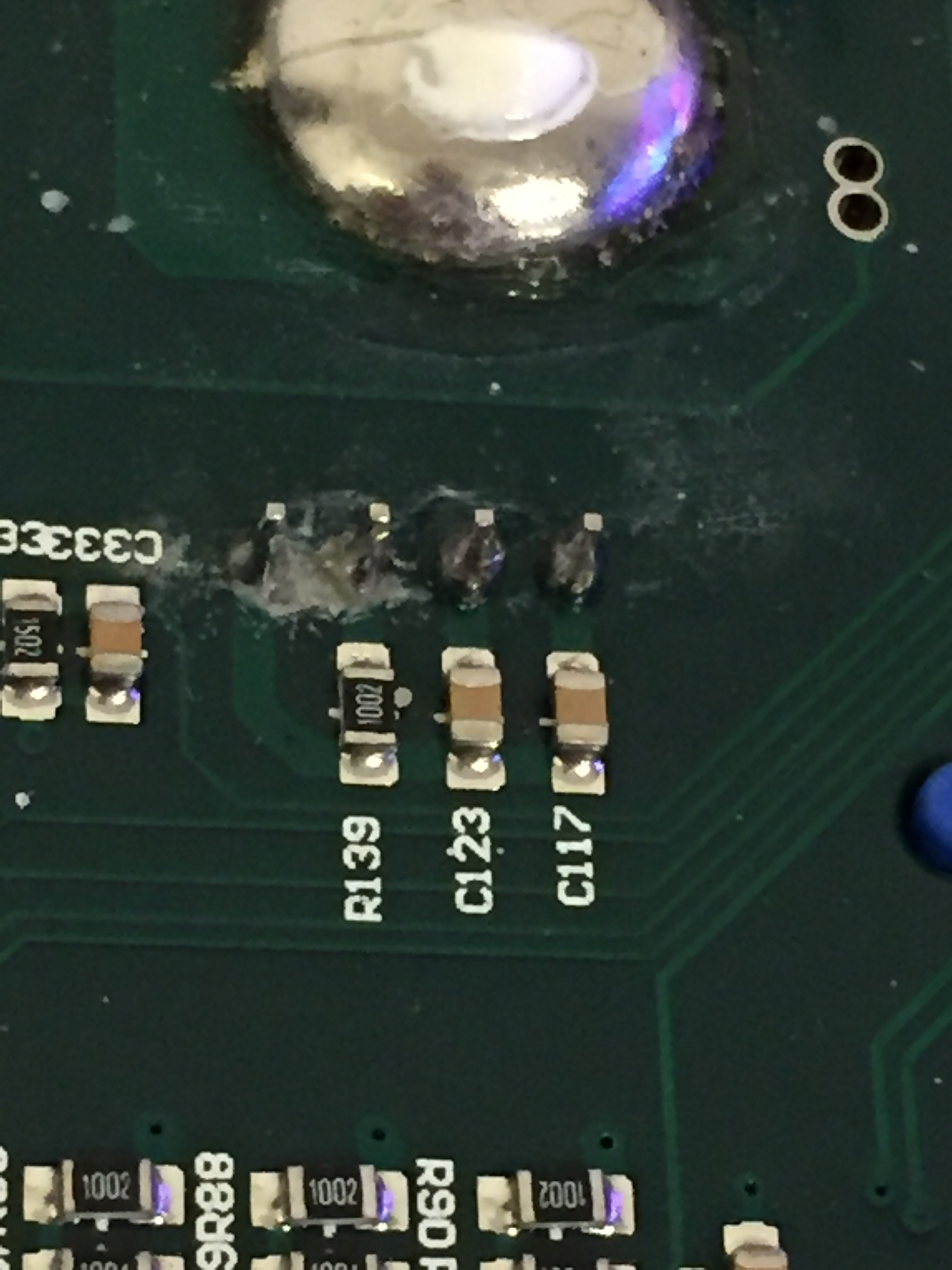

Auch bei allem was als wasserdicht hergestellt wird kann das eindringen von Luftfeuchtigkeit nicht hundertprozentig verhindert werden.
Wenn diese kondensiert, dann ist auch Feuchtigkeit vorhanden.
Wenn ich mir aber die Bilder von Error so anschaue, sieht mir das eher nach Ablagerungen vom Lötrauch aus, welche niemand weggeputzt hat.

Es ist ja auch nur da zu finden wo von Hand was angelötet wurde.

Ja- das ist kondensierendes Flußmittel, welches in China mit Sicherheit noch Säurehaltig ist
....die haben ja nicht unsere Bestimmungen
Das war damals bei uns ja auch viel besser bei den Löteigenschaften als das heutige Zeug.
