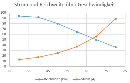

Re: Wayscral E-Speed 65kmh
Hab irgendwo dieses Diagramm gefunden (nicht im direkten Zusammenhang mit dem Wayscral) Demnach könnten im Mofa Modus 90km drinnen sein?

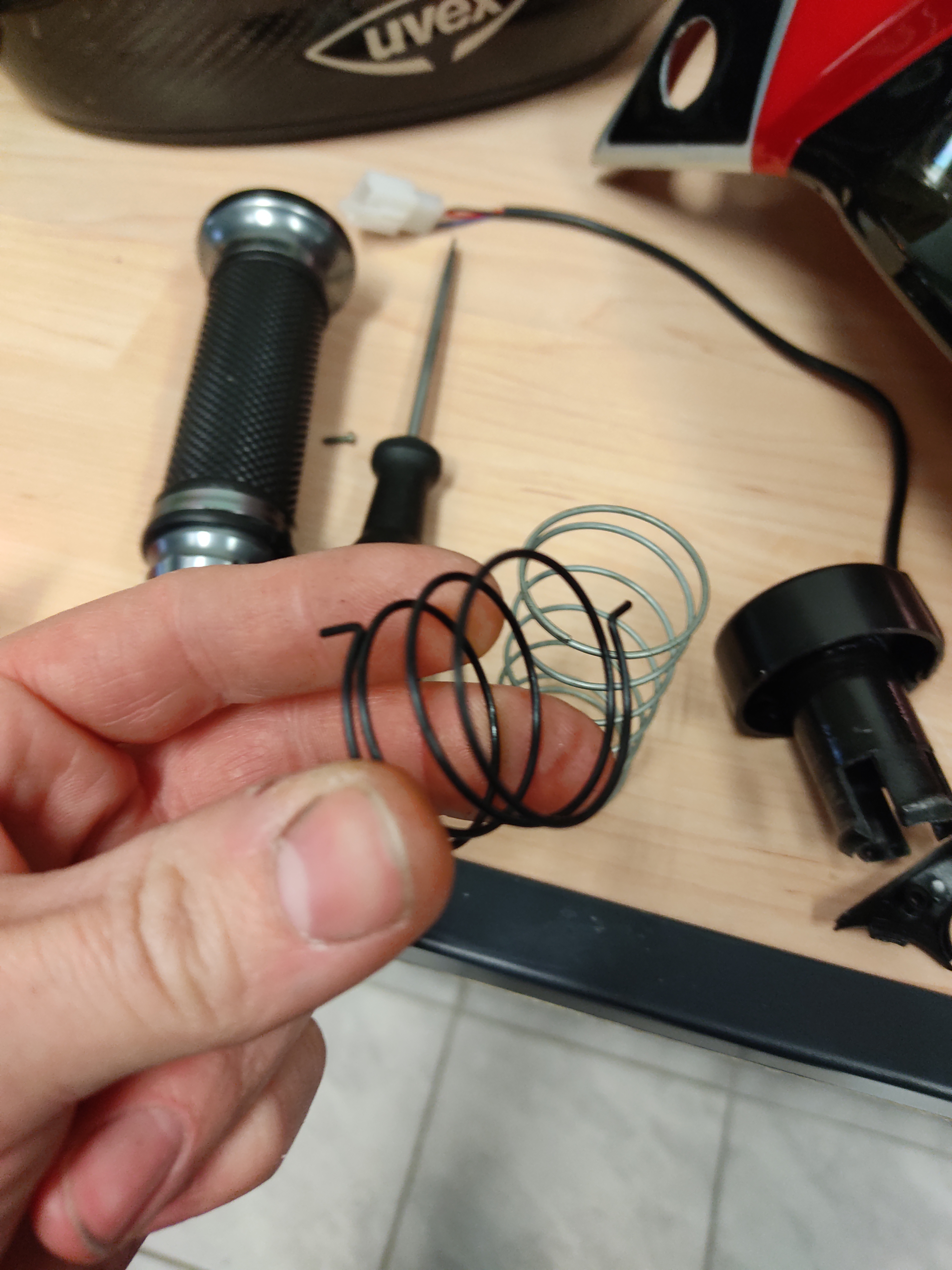

Wenn es klappt hast du ein schönes Spielzeug und kannst auch dran herum Schrauben. Es gibt schon ein paar Baustellen mm.
Ich habe was neues was mich stört. Die Feder des Gasgriffs ist für meinen Geschmack etwas zu stramm. Beim Lastwechsel oder fahrt über Unebenheiten fängt "der Gerät" an zu juckeln (beschleunigung kommt und geht). Nervt mich. Bei einem schnellen Blick hinein in den Griff konnte ich nicht sehen wie er zusammen gesetzt ist. Wahrscheinlich einmal zusammen und nie wieder auseinander.

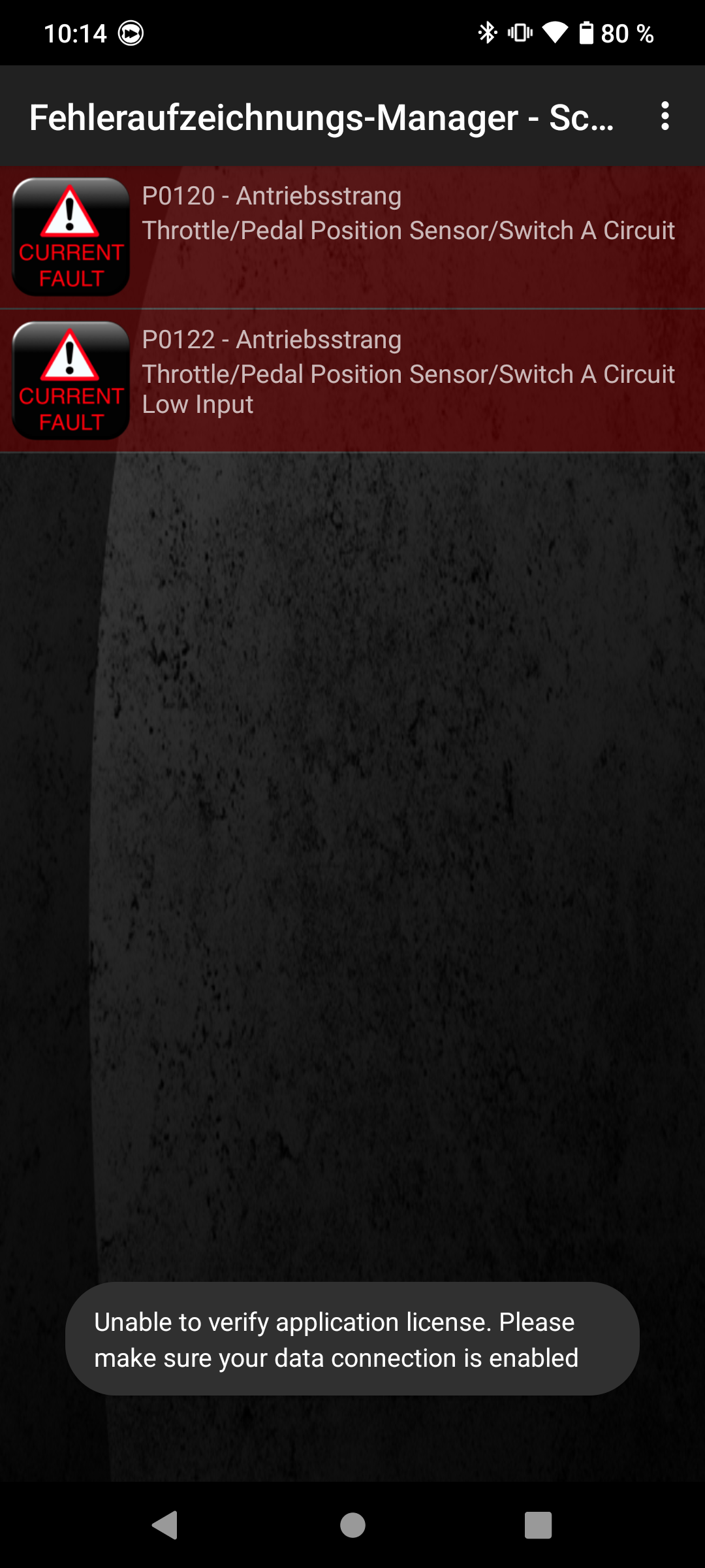

Der Griff hat mir keine Ruhe gelassen. Man muss mur einmal beherzt dran ziehen dann geht er auseinander. Keine Angst es geht nichts kaputt. Ich habe mir eine schwächere Feder eingebaut. Hat gut funktioniert. Dabei habe ich gleich noch einmal was getestet. Der Roller ist wahrscheinlich vom dümmsten Atu Mitarbeiter diagnostizierbar wenn er es nur wollte. Es wird z.b ein Fehler abgelegt wenn der Stecker zum Gasgriff getrennt wird. Es werden mit Sicherheit Fehler für alle relevanten Teile ausgespuckt wenn vorhanden. Wunderbar auszulesen und zu reseten mit jedem Bluetooth obd Stecker für 5€ und einer Android App.
