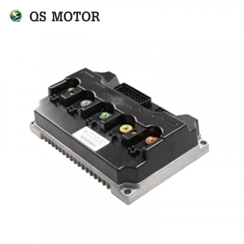

Der Controller ist die zentrale Intelligence des Rollers und befindet sich meistens irgendwo unter dem Sitz in der Verkleidung.
Manche kann man via USB-Kabel auslesen und programmieren, sprich Parameter anpassen, etc.
Die Dinger sehen in etwa so aus.

Beitrag von hero-e »
Da gebe ich dir vollkommen Recht. Selbst ein Zweiradhändler schlägt die Hände über dem Kopf, sobald er einen Chinaroller empfängt.
Die Abbildung ist super. Sowas habe ich tatsächlich weit unter dem Sitz. Eher schon direkt vor dem Hinterrad am Gehäuse, wo die Batterien eingelagert sind.
Deine Hilfestellung ist echt spitze und leicht verständlich.
Ich versuche mich dann mal an den Controller ranzutasten und schaue, ob die Möglichkeit besteht zum Auslesen. Brauche ich dazu ein bestimmtes PC-Programm?

Die meisten eRoller haben Controller von Lingbo, auch die ganzen "Bosch-Controller" werden von Lingbo hergestellt. Dazu braucht man ein USB-Kabel und die Software von Lingbo in der zum Controller passenden Version.
Info´s zu Kabel und Software findest Du im Forum jedem Menge, auch als Downloads.
