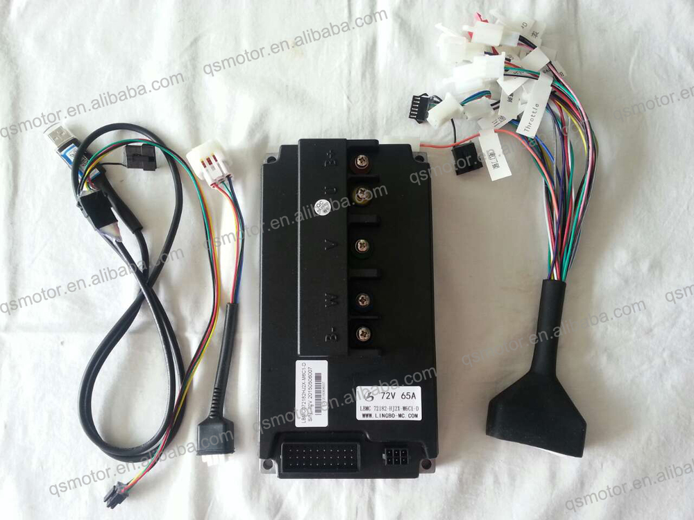

Die verwendete Software ist die LBMC GUI v4.0.0.exe, die nicht im Lieferumfang enthalten war,
aber die unter anderem von der Homepage des Lipo45-Rollerherstellers XIAMEN EFUN VEHICLE CO.,LTD.
heruntergeladen werden kann.
Der USB-Adapter wird an einem Kabelstrang angeschlossen, der zum 30-Pin Stecker führt.
Das Foto zeigt den Controller mit allen zugehörigen Kabeln.
[attachment=0]HTB1tB7X.jpg[/attachment]
Danke für die Info.
So kann theoretisch der USB-Adapter ständig am Controller angesteckt bleiben und bei Bedarf wird einfach ein Laptop mit der passenden GUI-Software am Fahrzeug angesteckt.

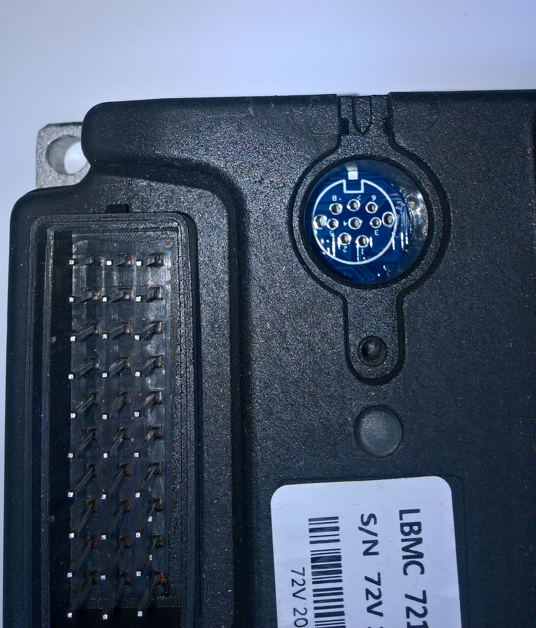

An dem 30-Pin Stecker sind jedenfalls keine zusätzlichen Kabel dran, die dafür verwendbar wären. Unter einem Gummistopfen am Gehäuse sieht man direkt auf die Platine des Controllers (siehe Bild).
Hier kann möglicherweise ein Datenkabel angeschlossen werden, aber ohne Kenntnis der Steckerart und Belegung ist da wohl nichts zu machen.

Der LBMC meines Vionis hat diesen runden Stopfen im Gehäusedeckel nicht. Bei den Chinesen wird scheinbar irgendwas zusammengeschustert und das reingeklatscht, was gerade verfügbar ist. Technische Unterlagen bekommt man in den wenigsten Fällen und die mickrigen Unterlagen - in meinem Falle eine einseitige Fehlercodeliste von der KSR Group - paßt dann überhaupt nicht zum Modell. Die Blinkcodes stimmen nicht mit dem tatsächlichen Verhalten des verbauten Controllers überein. :(
