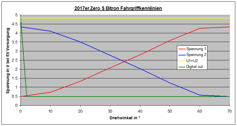

Wo ich schon dabei bin hier mal die versammelten Kurven vom 2017er Zero Fahrgriff von Bitron:
In gelb ist die Summe der zwei Kennlinien dargestellt, die vermutlich im Sevcon die Plausibilitätsprüfung darstellt.
In Grün der Digitale Leerlaufausgang.
Die Kennlinen sind nach einem kleinen Luftholen ziemlich linear, d.h. die hervorragende Leistungsansprache ist rein der Sevcon-Applikation zu verdanken.
Alles i.O. Jetzt habe ich wohl einen Ersatzgriff, im Falle wieder dubioses passieren sollte...

Vielen Dank für das tolle Diagramm! Ich habe es mir abgespeichert, ich hoffe das ist in Ordnung.

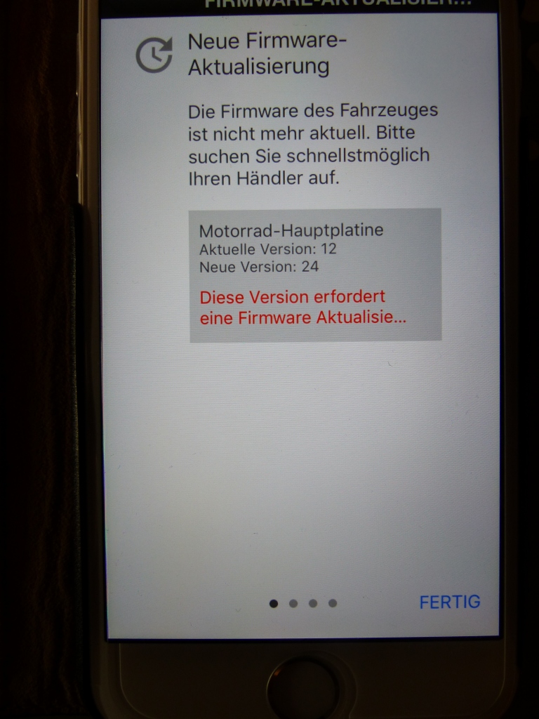

Lennart, sonstwo auf der Welt ist es Zero Nutzern ab 2017 möglich, über Blauzahn und mit Internetverbindung SELBST die angebotenen oder angemahnten Updates aufs Mopped zu spielen, seien es jetzt BMS oder "Motorplatine" Updates, siehe z.B. hier:
https://zeromanual.com/wiki/Official_Mo ... g_Firmware
Aber mit meiner 2017er S geht das leider nicht, ich bin vom Händler abhängig, es gibt keine Reaktion, wenn ich auf das graue Feld tippe:
Kannst Du uns bitte aufklären, was es damit auf sich hat? Ist das generell in D / Europa so, oder hat das mein Händler so festgelegt, um mich selbst mit solchen Kinkerlitzchen an sich zu binden und Geld damit zu machen?
otten.l
Händler
Beiträge: 456
Registriert: Mo 17. Okt 2016, 22:23
Roller: Händler für Energica, Horwin, NIU, Super SOCO, KSR Moto
PLZ: 49716
Wohnort: Meppen
Re: Zero S 2017 ZF6.5 11kW
Beitrag von otten.l »
Das mit den Updates über die App ist und bleibt ein gewisses Mysterium, zu der ich keine eindeutige Antwort geben kann. Bei manchen geht es, bei manchen nicht.
Der Händler kann damit kein Geld machen, denn er hat das Firmwareupdate kostenlos durchzuführen. Die Zeit dafür kann er bei Zero geltend machen.
Gruß Lennart
