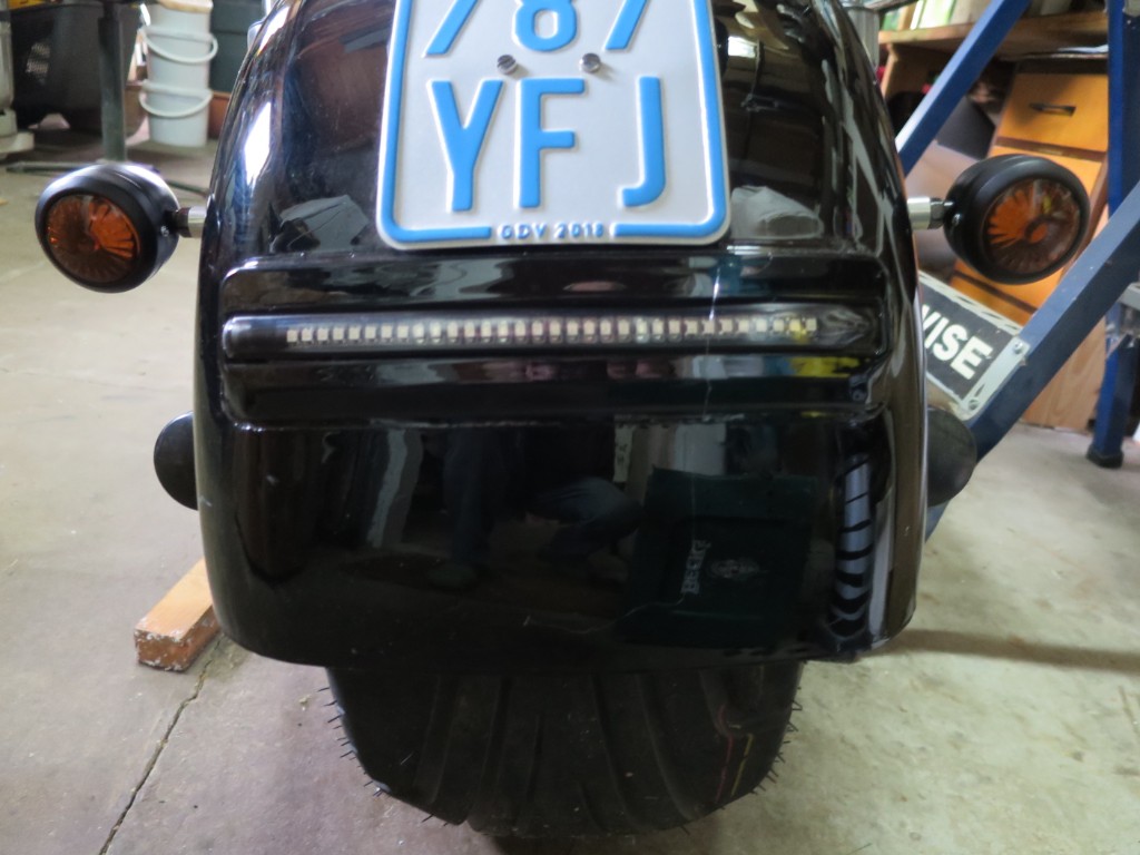

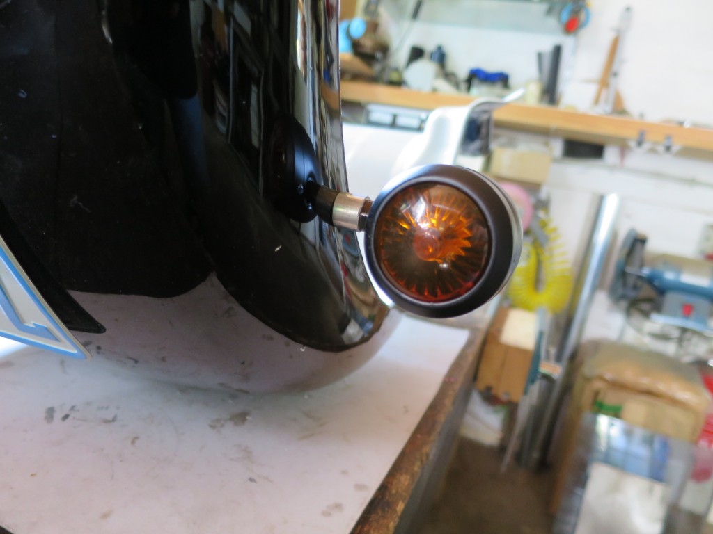

bei der Harley sind die hinteren Blinker im LED-Streifen nach dem EG-Recht zu dicht beieinander.
Der Abstand der hinteren Blinker zueinander müssen mindestens 180 mm (Innenkante Blinkerglas zu Innenkante Blinkerglas), und die Höhe von der Fahrbahn 350 – 1200 mm betragen
Um die rechtlichen Vorschriften einzuhalten, habe zusätzliche Blinker angebaut.
Eine Kontroll-LED mit Pieper habe ich bei der Gelegenheit gleich mit eingebaut.
Im neuen Forum lässt sich z.Z. nur 1 Foto einbinden!
