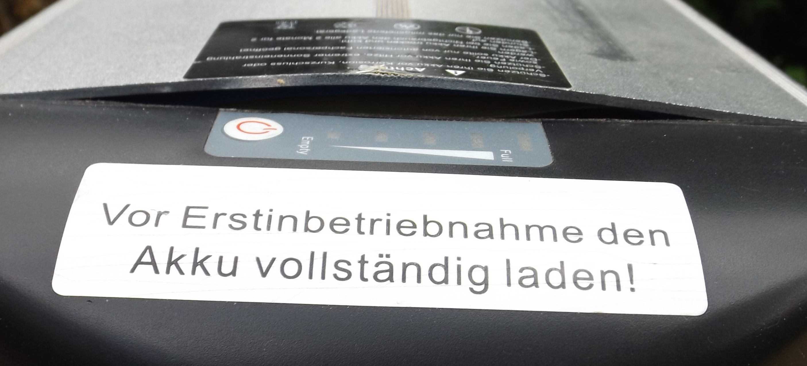

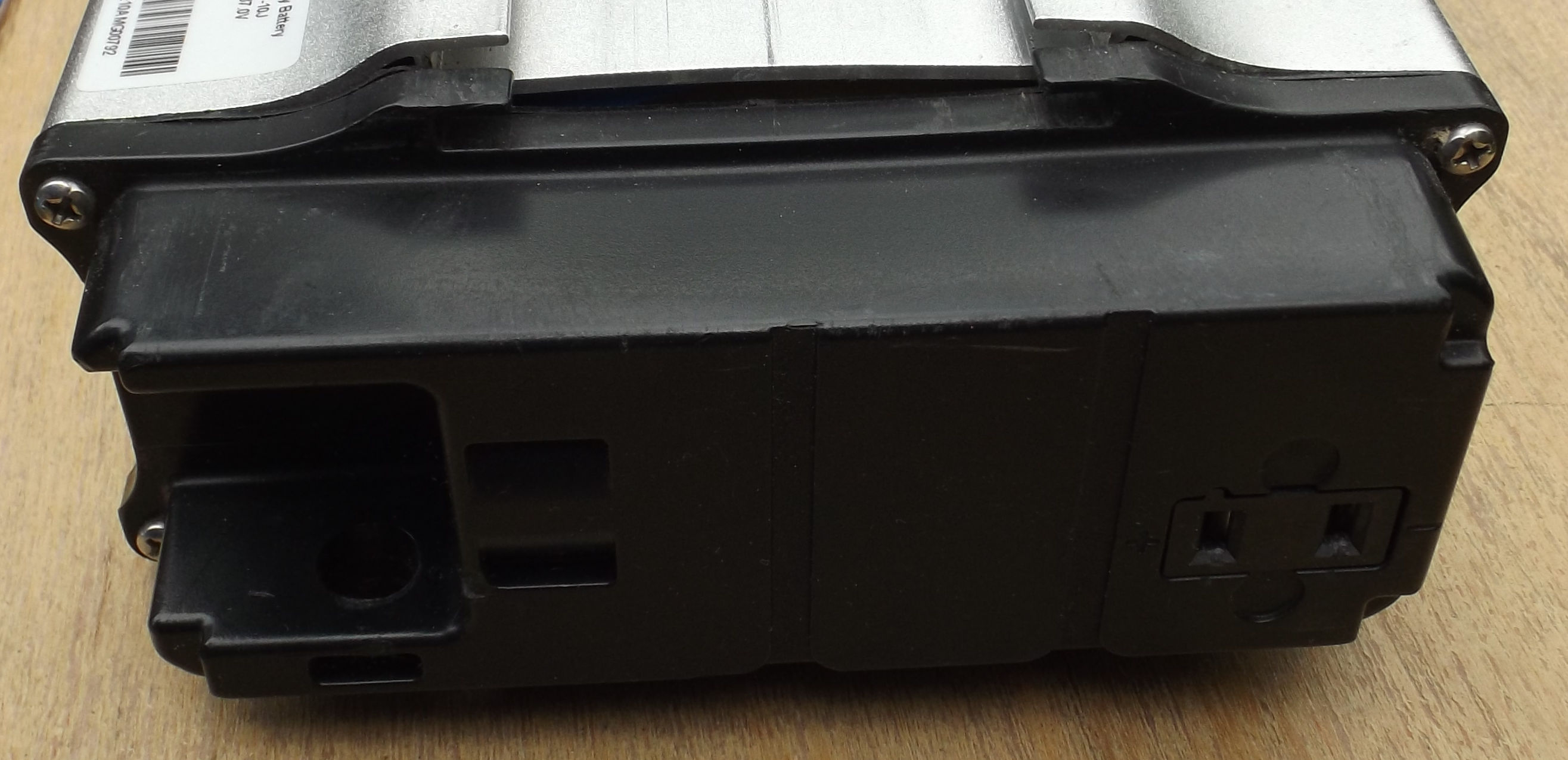

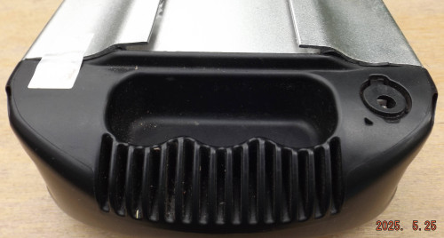

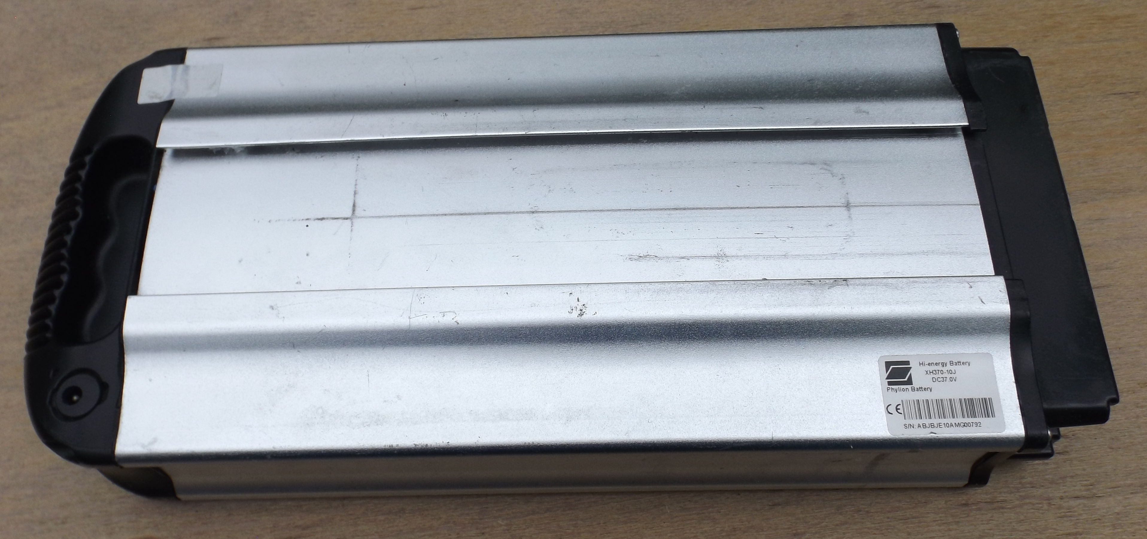

Vahrland
- Beiträge: 79
- Registriert: Do 1. Mai 2025, 03:17
- PLZ: 0
Re: ECO-ENGEL 301 ? Wer kennt sich mit der Steuerung aus?
Operation gelungen - Patient tot.
Aber das war der ja schon vorher...
Ich hatte heute Glück mit dem Wetter - es gab doch noch eine Pause im Regen, so daß ich draußen den Akku zerlegen konnte. Draußen, weil mir das viel zu riskant für die Wohnung war.
Ein großer Eimer mit Wasser neben mir, für alle Fälle...
Was ich schon vermutet hatte, ist leider wahr: Der Phylion-Akku hat keine runden Zellen, sondern flache Kissen, die aber in Blechdosen sind. Insgesamt 10 Stück:
Ende A------------------------------------ Ende B
XXXXX XXXXX XXXXX BMS
XXXXX XXXXX XXXXX BLOCK BLOCK
XXXXX XXXXX XXXXX XXXXX
Die Kappen abschrauben war problemlos, wenn auch mit einem gewissen Bammel, trotz Schutzbrille und Handschuhen. Dann die Katastrophe: der Akku ist hoffnungslos, weil es keine Rundzellen sind, die ich ersetzen könnte.

Der Akku ist endgültig zerlegt. Ich bringe jetzt die Fotos.
So sehen die meisten Fotos dieser Akkus aus. Deswegen einige Hinweise.
Oben links im Bild ist ein Aufkleber. Er sieht unscheinbar aus und hat keine Beschriftung. Der Sinn wird deutlich, wenn man ihn entfernt. Dann ist die darunter befindliche Schrift sichtbar: "VOID". Siegel verletzt, Garantie erloschen.
Unten links im Bild ist die Ladebuchse.
Rechts unten im Bild ist die Seriennummer. Hier wüßte ich gerne, was man mit der anfangen kann. Gibt die einen eindeutigen Hinweis auf den speziellen Typ dieses Akkus?
Das links und das rechts sichtbare schwarze Kunststoffteil ist jeweis eine Kappe mit Innenleben. Rechts ist der Akku-Ausgang mit 2-poligem Stecker. Links, jetzt nicht sichtbar, ist die Ladungsanzeige.
Beim Aluminium-Teil muß an den Enden, am Übergang zur jeweiligen Kunststoffkappe, das Aluminium-Rohr mit der Kappe zusammenpassen. Weil das Foto von oben aufgenommen wurde, sieht man die Stufe durch die Aufwölbung aber nicht! Das ist die Falle. Ich vermute, das ist bei einem großen Teil der angebotenen Akkus der Fall, und genau aus diesem Grund.
