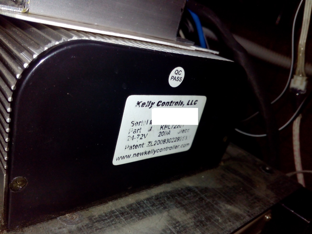

ja genau dass. der verkäufer hat mir versichert dass es der 6kw e-mark ist!
Plus auf Masse
