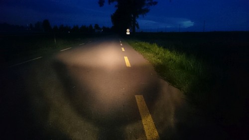

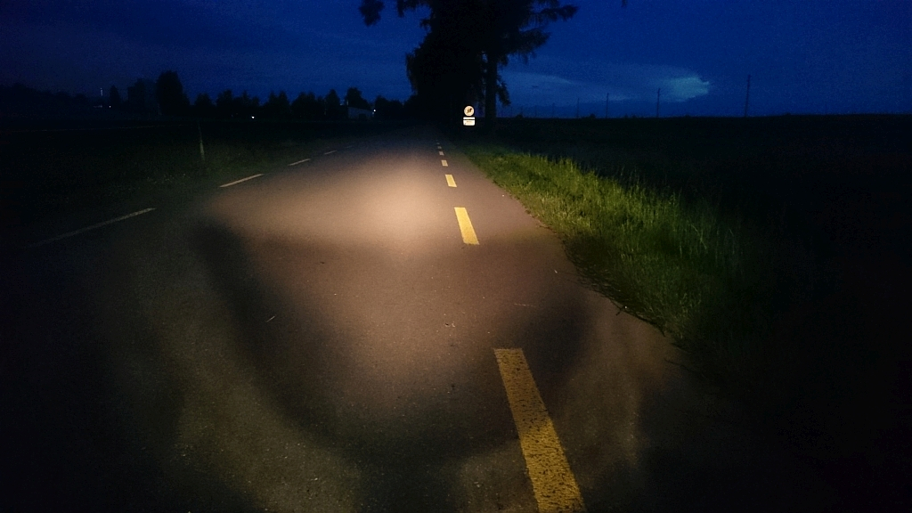

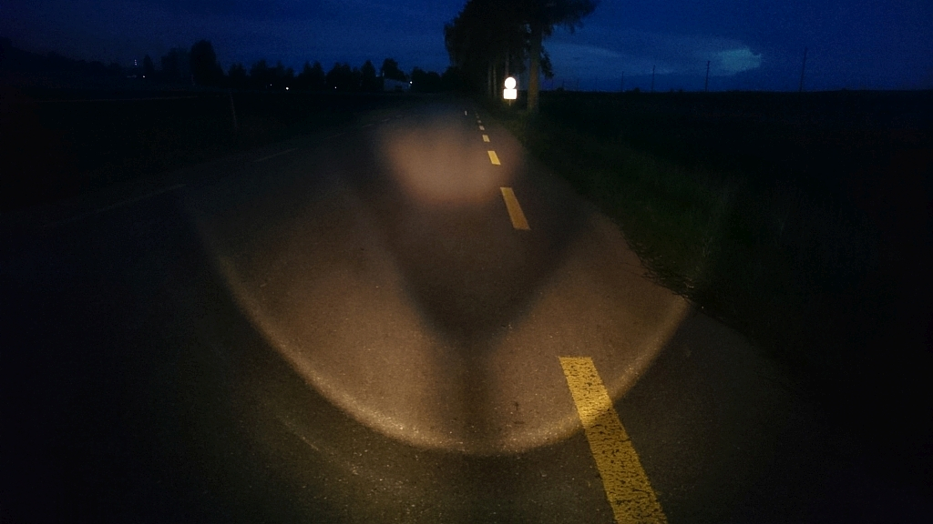

Beleuchtung: Meine Kontaktpersonen bei vRbikes konnten mir nicht mit Sicherheit sagen, ob im Modell 2016 noch dieselben beiden Scheinwerfer wie ab 2012 verbaut sind. Wahrscheinlich eher nein war der Tenor. Es gibt drei Möglichkeiten, die vordere Beleuchtung anzuwählen. Beim Beleuchtungsschalter am rechten Griff kann man zwischen Standlicht (Tagesfahrlicht?) und Scheinwerfer ein und beim linken Griff Abblendung oder Fernlicht wählen. Bei der Stellung Standlicht (Tagesfahrlicht) leuchtet das Abblendlicht mit verringerter Leuchtkraft. Bei Scheinwerfer entweder das Abblendlicht oder das Fernlicht. Da es bei meiner Testfahrt gegen 22.30 Uhr bereits dunkel war konnte ich das Licht testen. Entgegen Äusserungen hier im Forum ist für mich das Abblendlicht genügend und das Fernlicht etwas gewöhnungsbedürftig. Während das Abblendlicht die Strasse bis etwa 50 Meter gut ausleuchtet, ergibt sich das Fernlicht in einer Art von „Tunnelblick“. Der Lichtkegel leuchtet zwar deutlich weiter als das Abblendlicht, aber nur auf eine kleine Fläche. Optimal wäre, wenn das Abblendlicht dauernd leuchten würde und so der Nahbereich auch besser ausgeleuchtet wird. Ich habe die angehängten Bilder (siehe unter diesem Text) nur auf einer Nebenstrassen ohne Strassenmarkierungen machen können. Bei vorhandenen Strassenmarkierungen ist es weniger krass. Der Roller stand bei den beiden Aufnahmen genau auf dem gelben Streifen.

Dein Abblendlicht sieht tatsächlich weitaus brauchbarer aus als bei meinem älteren Modell! Das Fernlicht müsste etwas tiefer gestellt werden, dann sieht Du damit weitaus mehr als momentan.

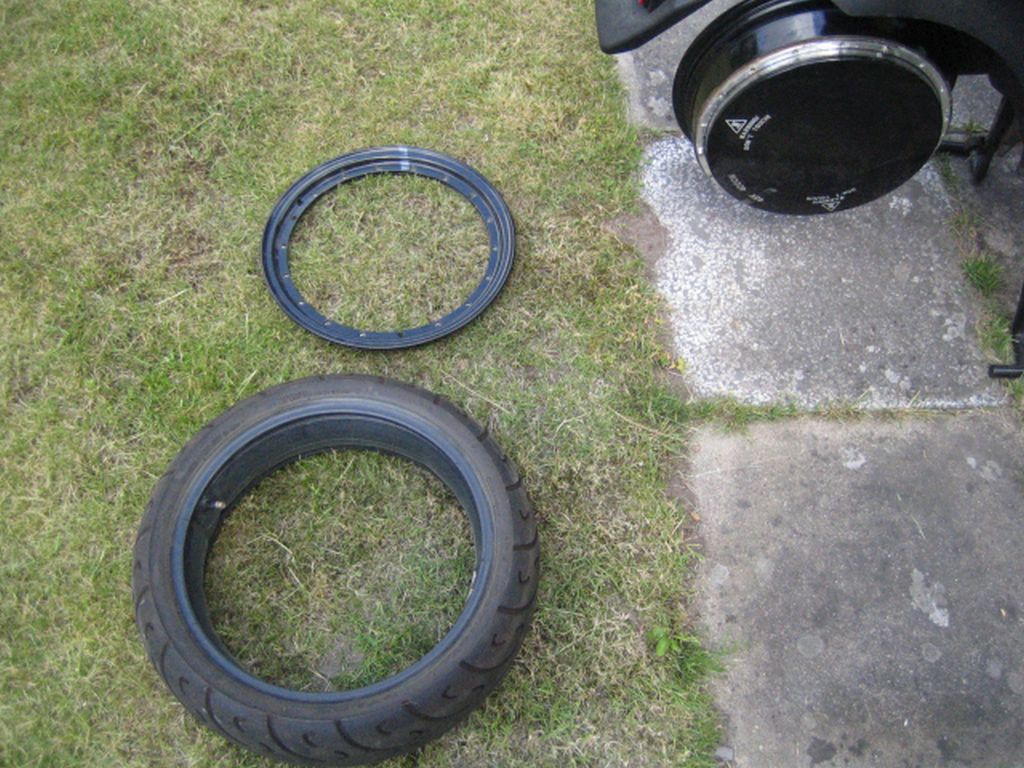

Heute (9. Juni 2016) hatte ich mit 178 km die erste Panne. Beim Abfahren nach dem Mittag zur Artbeit, schleuderte beim Beschleunigen nach etwa 500 Meter an einer Steigung der vRone hinten seitlich weg: Reifenpanne hinten! Fahren war nicht mehr möglich; so schob ich den Scooter mit Gasunterstützung zurück nach Hause und füllte den Reifen mit 3 bar aus der Pressluftflasche. Ich kam dann problemlos die gut 12 km zur Arbeit und nun warte ich ab, ob sich der Druck bis Feierabend hält. Sonst dann noch ein Absstecher zum auf dem Arbeitsweg liegenden Pneuhaus....

Wir lernen daraus: speziell beim neuen Roller VOR der ersten Fahrt und dann am Besten alle zwei Tage Reifendruck prüfen und ggf. nachfüllen, und dann bei steigenden Vertrauen ins Lufhalten die Intervalle verlängern. Aber spätestens alle vier Wochen rum sollte es auf jeden Fall eine Reifendruckkontrolle geben.

Habe heute einem meiner E-Mäxe (single-shaft-motor) einen neuen Schlauch spendiert. Der Reifen war drehrichtungsverkehrt aufgezogen und der Schlauch hatte mehrere Flicken

Mein Hinterreifen am vR one ist auch drehrichtungsverkehrt aufgezogen, da es sich laut Michelin um einen Vordereifen handeln soll, die aber zu blöd waren, auch einen passenden Hinterreifen anzubieten. Motorradfuzzis meinen wohl, dass das so funktionieren müsste, und bislang tut es das auch...

Bei meinen 2 gebraucht gekauften E-Maxen habe ich immer Überraschungen erlebt. Der schwarz-orange E-Max 90s hatte nur 600km drauf, Batterien aber okay. Litt aber an schleichendem Plattfuß. Insgesamt hatte eine Werkstatt den Reifen 5-mal geflickt. Er ist nicht der schnellste, aber Dank Sevcon size 4 am Berg der beste. Das mit dem Drehrichtungspfeil habe ich gestern korrigiert, zumal bei meinen anderen E-Maxen die Reifen auch richtig herum aufgezogen sind. (Das Aluminium an der Dichtfläche des abnehmbaren Felgenhorns zur Anschraubfläche Motor war leicht anoxidiert. Habe ich mit einer Messingdrahtbürste und Kupferpaste behandelt).

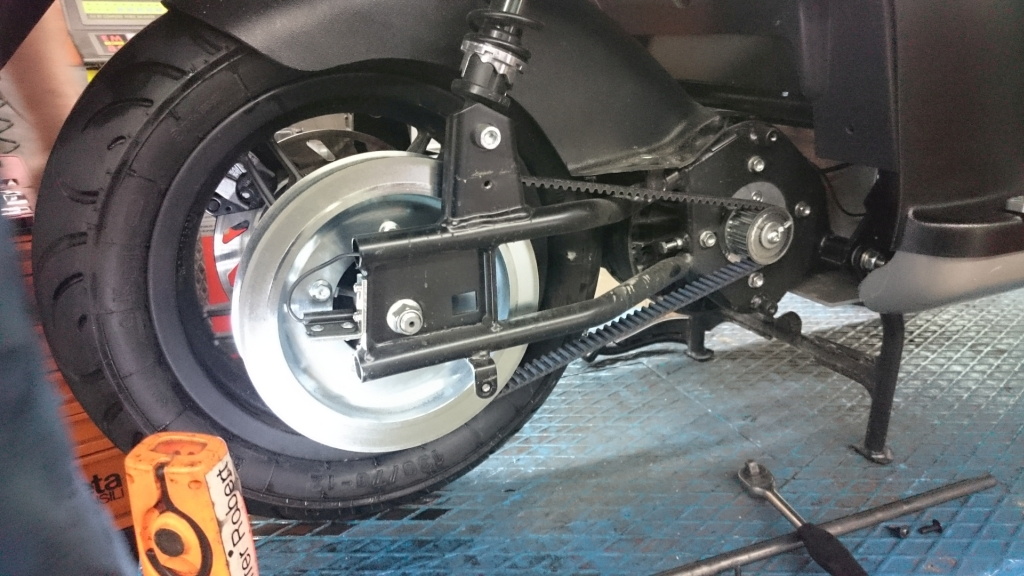

Ich komme zurück auf meine erwähnte Panne am Hinterradreifen gestern Mittag. Ich musste am Abend beim Pneuhaus vorbei. Dort stellte sich heraus, dass beim Felgenrand des Schlauchlosreifens ein klein wenig Luft sich nach aussen verdünnisierte (es gibt eine praktische Flüssigkeit dafür
). Es hätte Tage gedauert, bis zur Unfahrbarkeit. Deshalb bin ich wohl schon längere Zeit mit zu wenig Reifendruck gefahren.
Wir bauten das Rad zusammen aus (gab mir Gelegenheit in die Eingeweiden des einfachen Antriebes zu schauen) und dann wurde der Reifen abgezogen, Felge und Reifen gereinigt, dann neu aufgezogen und ausgewuchtet. Die erste Fahrt zeigte sofort, dass der vRone deutlich stärker aus dem Stand beschleunigte.
Den Tipp von MEroller, die Reifen eines Neufahrzeuges in den ersten Tagen besonders im Auge zu behalten, werde ich beherzigen und empfehle dies jedem. Glücklicherweise passierte mir dies bei Schritttempo....

PS: Noch eine Frage: Bei der Achse sieht man einen Sensor, dessen Kabel im Rahmenrohr verschwindet und der durch eine magnetische Schraube an derZahnriemenscheibe aktiviert wird. Ist dieser für den Tacho?

Ja, der ist vom exaltierten "Fahrradtacho" vom vR one. Eine der 5 Schrauben vom Zahnriemenrad hat einen Magneten im Kopf verbaut.ursusmajor hat geschrieben:PS: Noch eine Frage: Bei der Achse sieht man einen Sensor, dessen Kabel im Rahmenrohr verschwindet und der durch eine magnetische Schraube an derZahnriemenscheibe aktiviert wird. Ist dieser für den Tacho?
