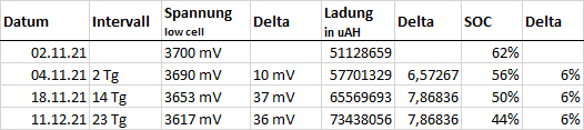

Gischpelino, ich habe mich auf den "Leitfaden zum Laden und Fahren von 2013er Modellen und neueren Zero-Motorrädern" bezogen, dem mir Zero grade nochmal zugeschickt hat (ist also noch aktuell):
"Langzeiteinlagerung (> 30 Tage) Ihres Motorrads sollten Sie dessen Ladezustand auf einen Stand von ca. 60 % reduzieren, bevor Sie es verstauen. Lassen Sie es nicht am Ladegerät eingesteckt. (...)"
Also, wenn immer irgendwie geht, würde ich das Ladekabel trennen!
Mein Händler sagt mir übrigens inzwischen, dass der "Verlust" im absolut normalen Bereich liegt und ich mir keine Sorgen machen muss !
Na, ok ! :-)
Man könnte das aber trotzdem mal "empirisch" beobachten!
Schaut doch mal in Eure BMS Logs nach dem das Bike ein paar Tage/Wochen gestanden hat.
Seht Ihr da auch ein "adjustment for voltage" ?
Interessant finde ich auch die Zeitpunkte der Anpassungen, die immer weiter auseinanderliegen, während die Spannungs- und Ladungsabweichung ungefähr gleich bleibt! (Ausnahme erste Anpassung, warum auch immer ...)
Wenn das nicht alle Bikes gleich machen, liegt es dann an der Temperatur?, dem Ladeverhalten, der Fahrweise ? ... man kann wohl nur raten...
Tom
Zuletzt geändert von Elektrobiker am Di 11. Jan 2022, 19:06, insgesamt 4-mal geändert.
