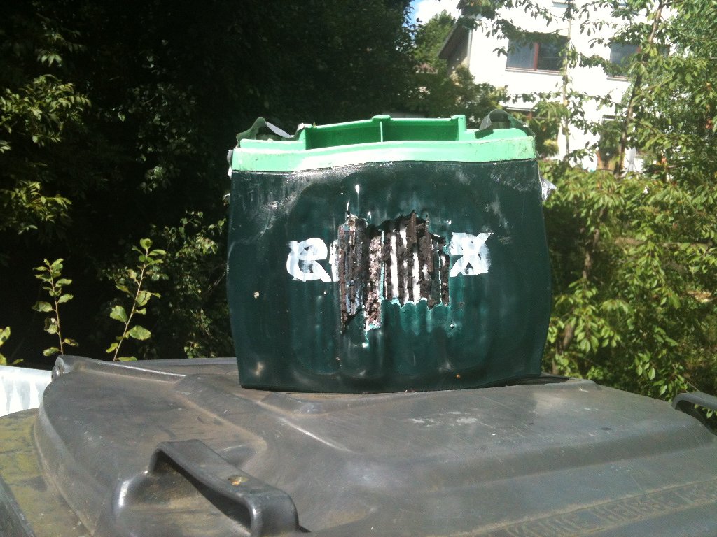

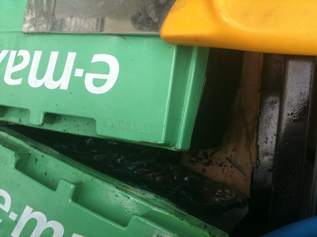

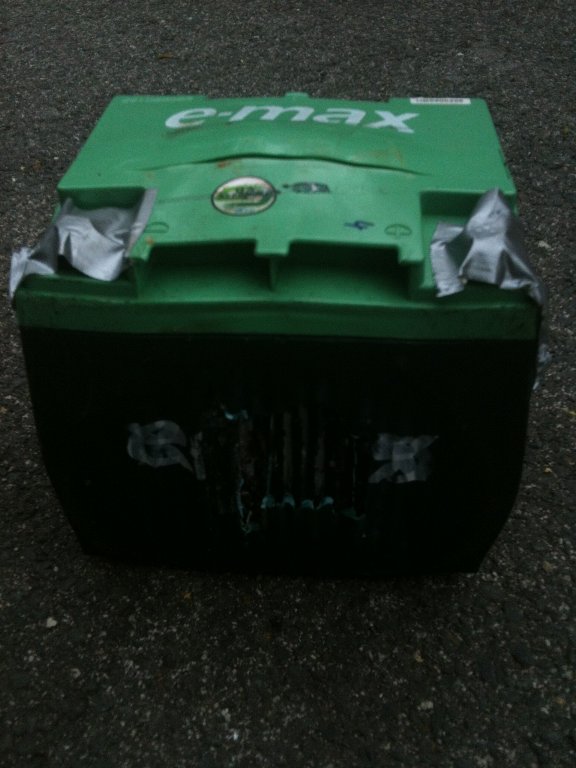

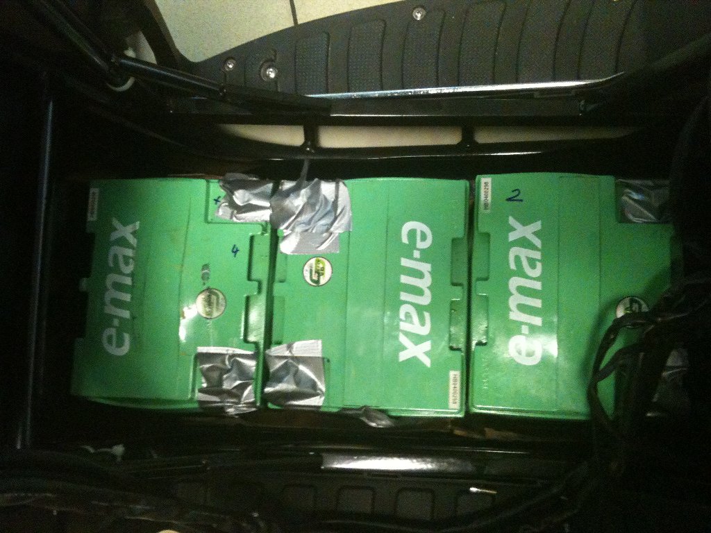

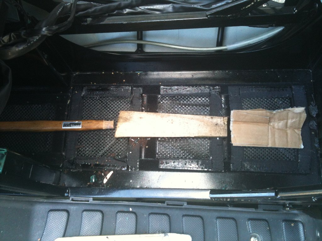

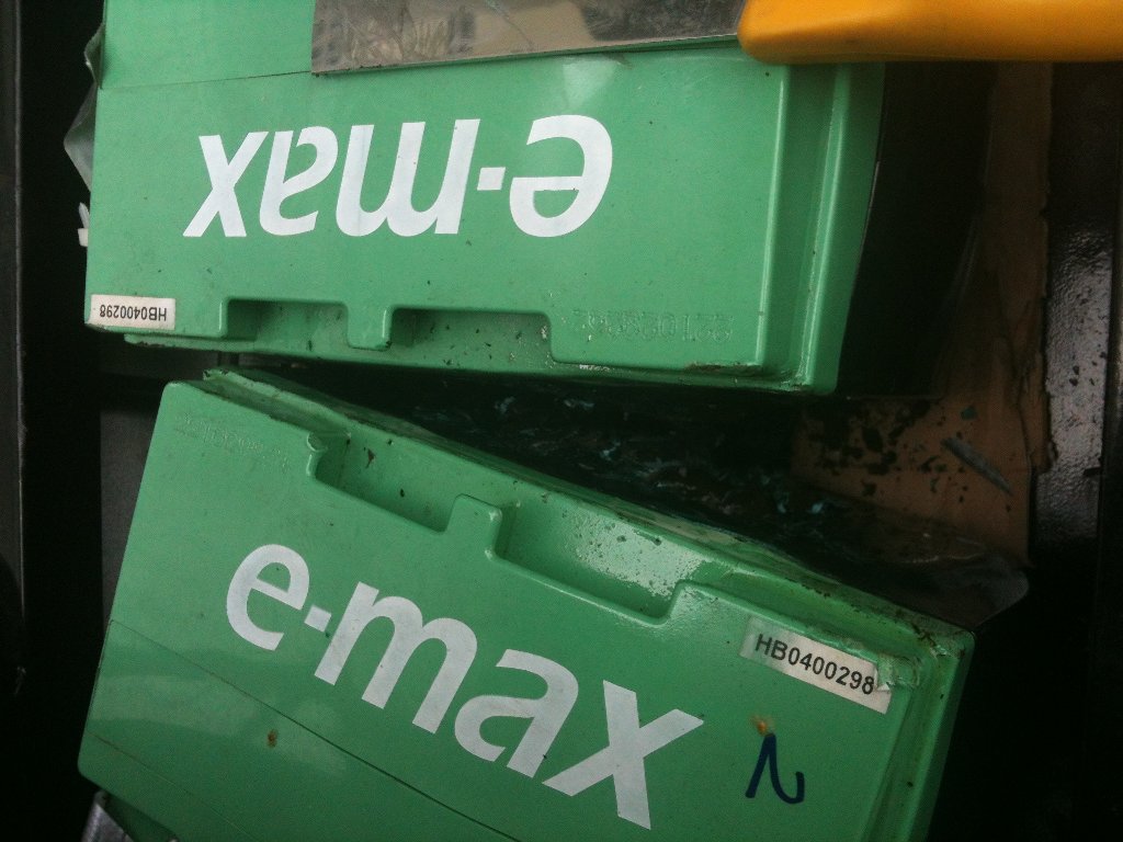

Okay überstimmt
E-Max90S Fahrer: Augen zu
noch im Roller
fast getrennt
leer
ohne Worte
mein bestes Schlachtermesser abgebrochen. :evil:

"Gründlich gegart" kann man da bloß sagen :roll:
Schade ums Fleischermesser :cry:

Bist du sicher dass die kaputt sind :?: Die sehen doch noch gut aus. Also ich würd versuchen die an einen Regenerator zu hängen :mrgreen:

Ich mach mal ein besseres Bilchen extra für Dich.

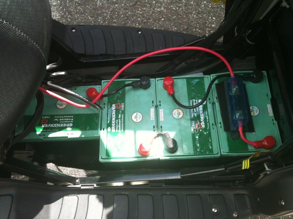

Kann man in Ebay noch als Neu verkaufen
Testsatz zur Zeit:
Kurzfristiger Ersatz aus iO-e-scooter 12V 38 AH
Das Ladegerät ist trotzdem mit Vorsicht zu geniesen.
Es steigert sich schon in der Spannung. Wenn ich aber von 4x14,4 Volt ausgehe sollte bei 57,6 Volt Ende sein.
Es arbeitet aber weiter, bei 58,2 Volt hab ich mal die Bremse rein, äh den Schalter betätigt.
Was wäre die max. Spannung die bei den Akkus ok wären?
Ich habe zwar noch andere Lader aber nicht mit den Monster Anderson. Werde wohl nach der Testfahrt mit Ctek Einzellader laden.
