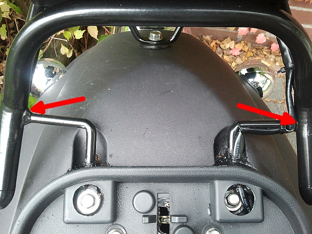

An alle UNU "Topcase-Aufrüster" >
Bitte achtet unbedingt auf die Schweißnähte am Gepäckträger !
Wenn ihr ganz sicher gehen wollt, dann baut den ab (unkompliziert und dauert höchstens 2 Minuten) und geht zum Schweißer und lasst die Punkte verstärken. Danach noch etwas schwarze Farbe drauf und ihr werdet glücklicher rollern und transportieren

Mein Gepäckträger ist auch schon nach ein paar Wochen durchgebrochen. Laut unu sind wir beide aber die Ausnahme. Ich hab gleich nen neuen bekommen.
