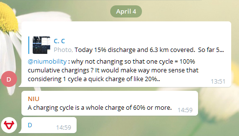

Was mich etwas wundert ist, ich habe den Akku heute das dritte Mal geladen und jedes Mal verliert er einen Prozentpunkt, also ist jetzt bei 99.7. Geht das so weiter?
According to Niu itself, a Niu battery charge cycle equals 60% of the available 100% and a 60% charge equals -0.1% battery quality reduction.
Laut Niu selbst entspricht ein Niu-Akkuladezyklus 60% der verfügbaren 100% und eine 60%ige Ladung entspricht -0,1% Qualitätsverlust der Batterie.

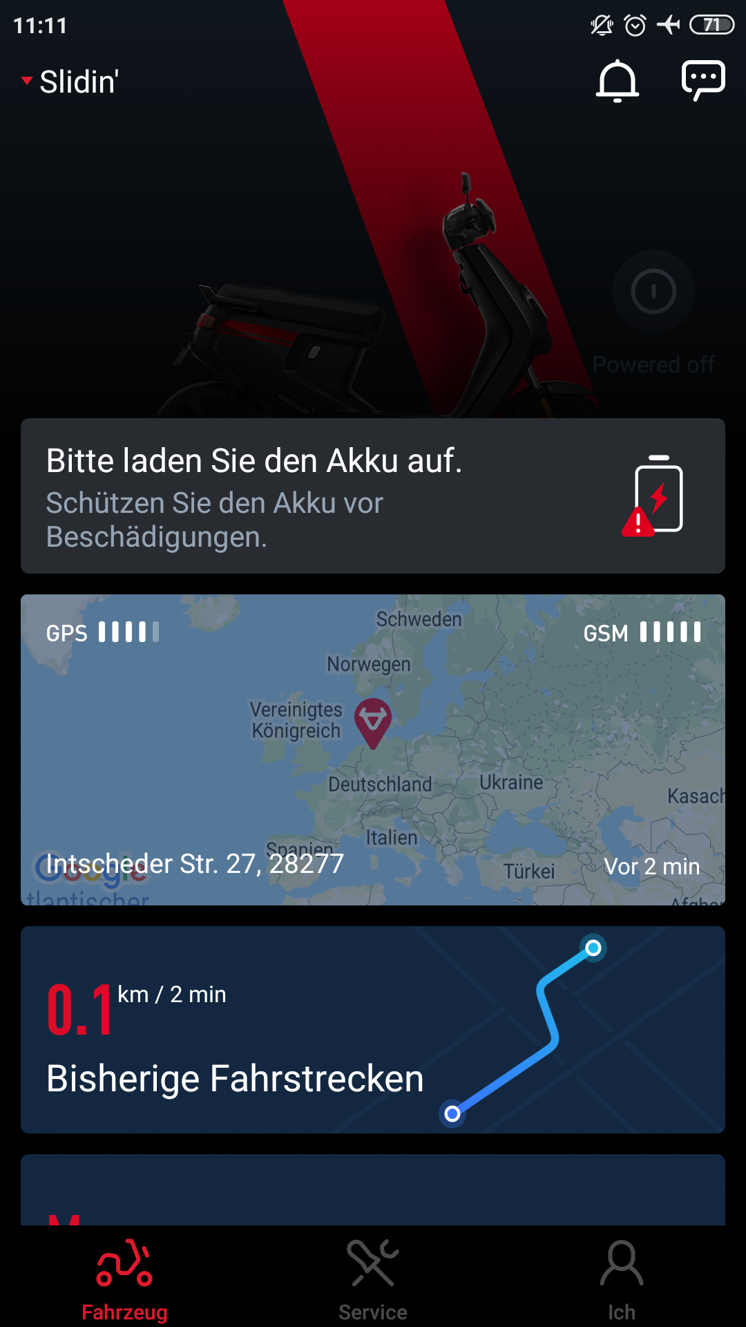

Gut da kann ich mit leben, aber das nervt schon ein wenig:
Screensho
Manchmal erscheint der korrekte Akkustand, manchmal verschwindet er wieder. Wenn ich am Roller lade kann ich den Akkustand verfolgen. Danach verschwindet er manchmal aber wieder in der App...

Slidin' hat geschrieben:
Do 11. Jul 2019, 11:15
Gut da kann ich mit leben, aber das nervt schon ein wenig:Screenshot_2019-07-11-11-11-00-740_com.niu.manager.png

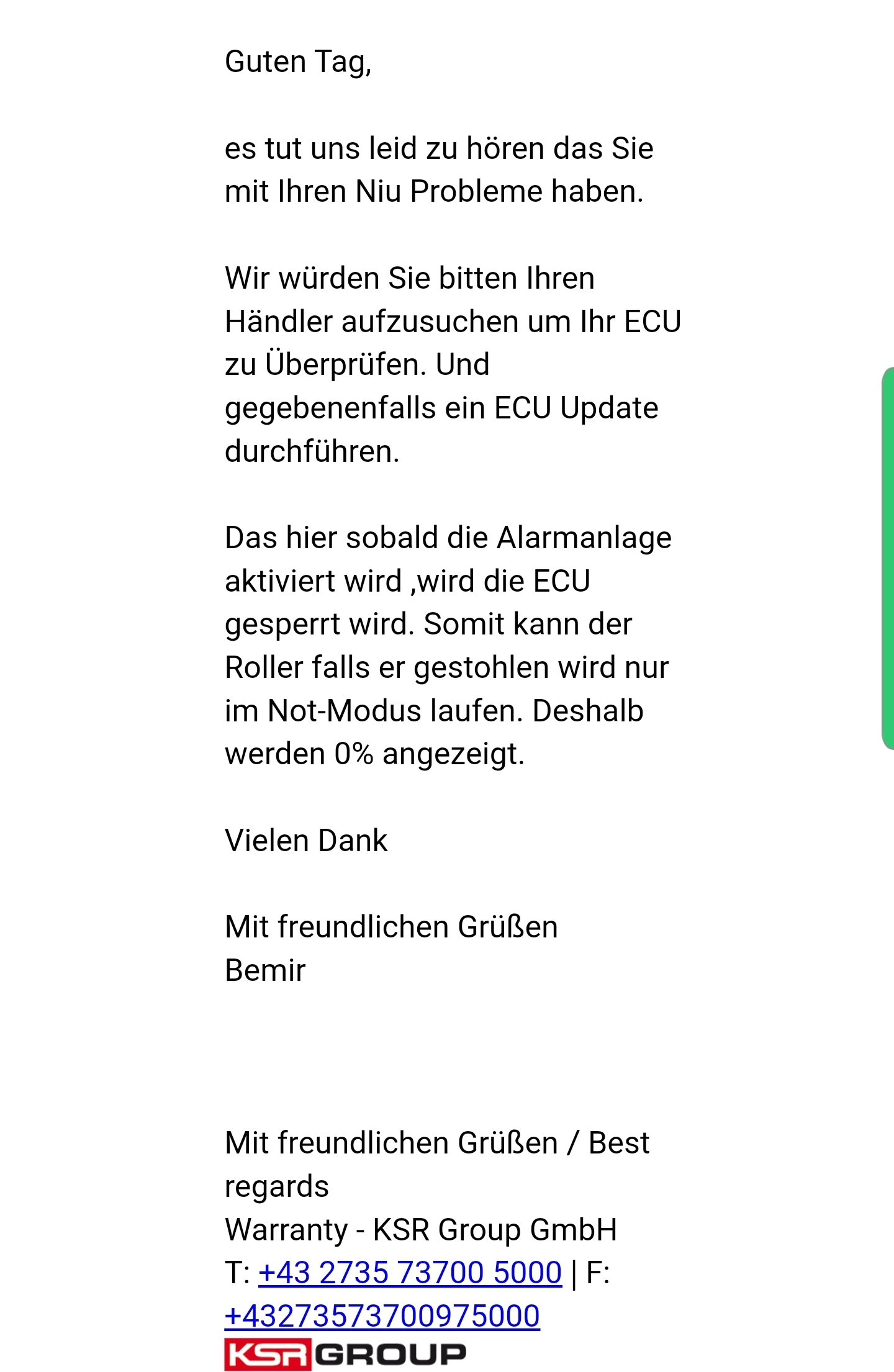

Das Problem der 0%-Anzeige habe ich ebenfalls. Hier die Antwort von KSR dazu:
