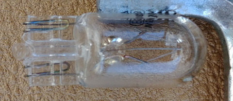

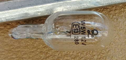

Ich habe für hinten diese bestellt: https://goo.gl/3nq6eA

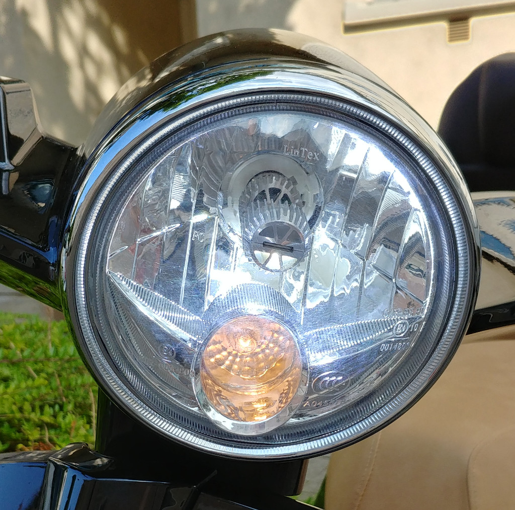

So sieht es vorne aus, Abblendlicht:

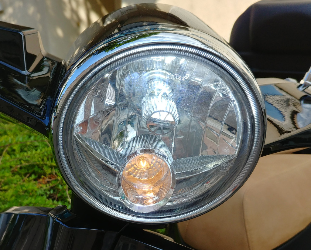

Fernlicht:
Hat jemand noch eine Quelle für ein LED äquivalent für die 5W Standlicht Funzel?
Die gleiche beleuchtet auch das Nummernschild hinten.

Für hinter diese hier: https://m.de.aliexpress.com/item/325769 ... 4c4dDByXuh
Sind nicht zu hell und nicht zu dunkel. Gerade richtig.
Für das kleine Standlicht gibt es auch genug Angebot, aber sind teurer als das Fernlicht. Alles was in diese Richtung geht. Ich hoffe sie sind nicht zu hell. Bei 5W habe ich auch keinen Leidensdruck.
https://m.de.aliexpress.com/item/328395 ... 4c4dDByXuh

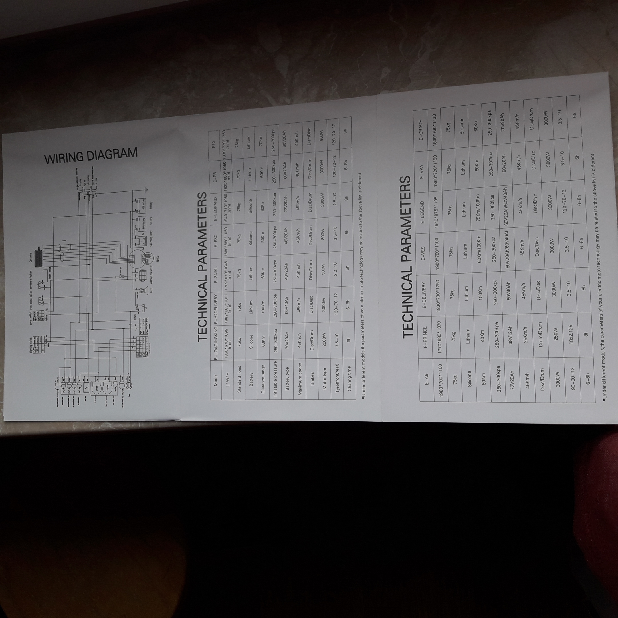

Hallo und guten Tag,
ich habe bei meinem eRetro von Nova Motors diesen Schaltplan und " Technical Parameters " dazu bekommen. Der eRetro ist nicht aufgeführt, allerdings die eGrace. Vielleicht ist das hier in diesem Forum besser aufgehoben. :D
LG, Dirk
