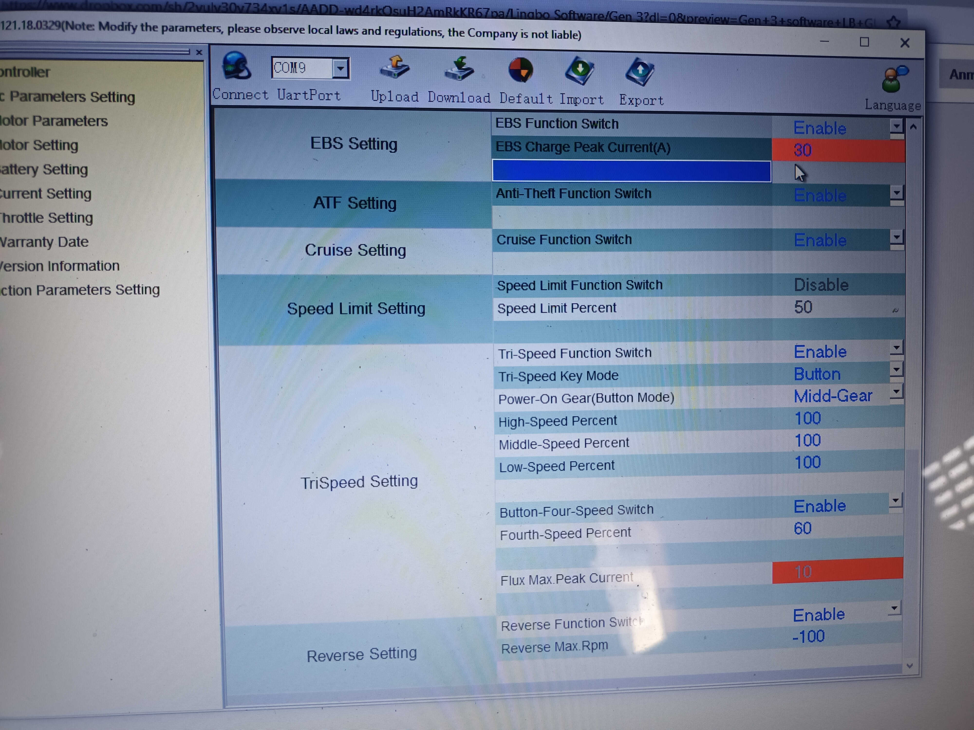

Hallo Habe Probleme mit der Programmierung von meinen 72152 lingbo . Habe gt union einen estriker. Können sie mir helfen Habe laufend die roten Fehlermeldungen

das ist zwar ein Lingbo-Controller und kein VOTOL, aber eine Einstellung bei der in der Bremsung (EBS) 30 Ampere zurück in den Akku "gepresst" werden sollen, ist - glaube ich (ohne den Akku zu kennen) - ungesund.
Mit EBS disabled /oder wenige Ampere, also überwiegend mit mechanischer Bremse, mag es da besser gehen.
Ob der flux peak current deswegen rot ist, kann ich nicht sagen.
Allerdings ist das doch ein Controller mit bis zu 60 Ampere Durchsatz.
Da ist dann eine Einstellung 10 A wiederum ziemlich klein,
VG

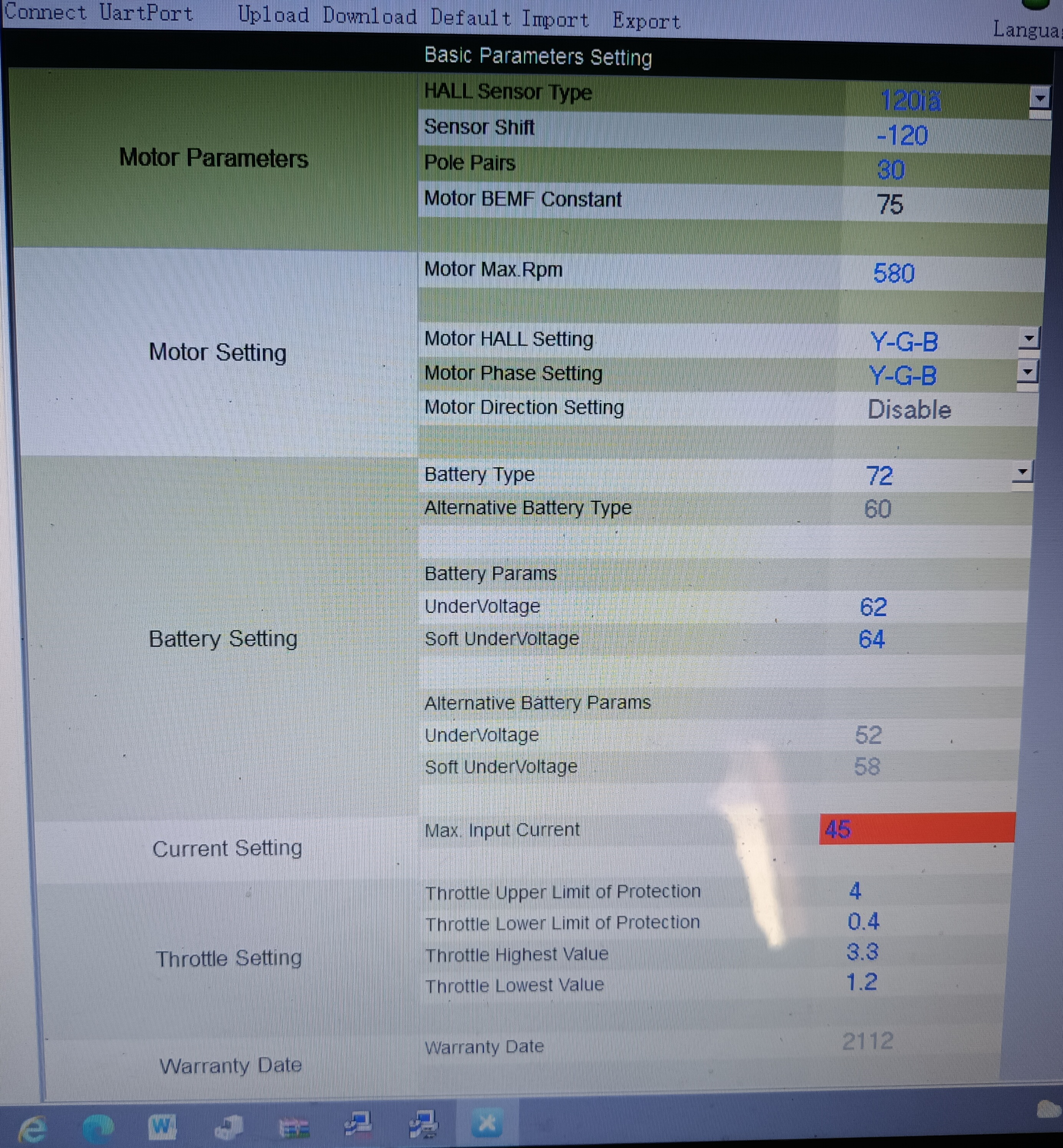

Er zeigt noch ein Problem an siehe bild rot hinterlegt.
Hast du da auch eine idee
Beiträge: 19410
Re: Votol EM-100 & EM-150 Controller
Estriker 1 hat geschrieben:
Mi 11. Mai 2022, 06:02
Vermutlich meint die Eingabemaske, dass 45A Eingangsstrom zu viel sind?! Einfach mal mit kleineren oder notfalls größeren Werten probieren. Und dann in einem Lingbo Thread weiter fragen ;)
