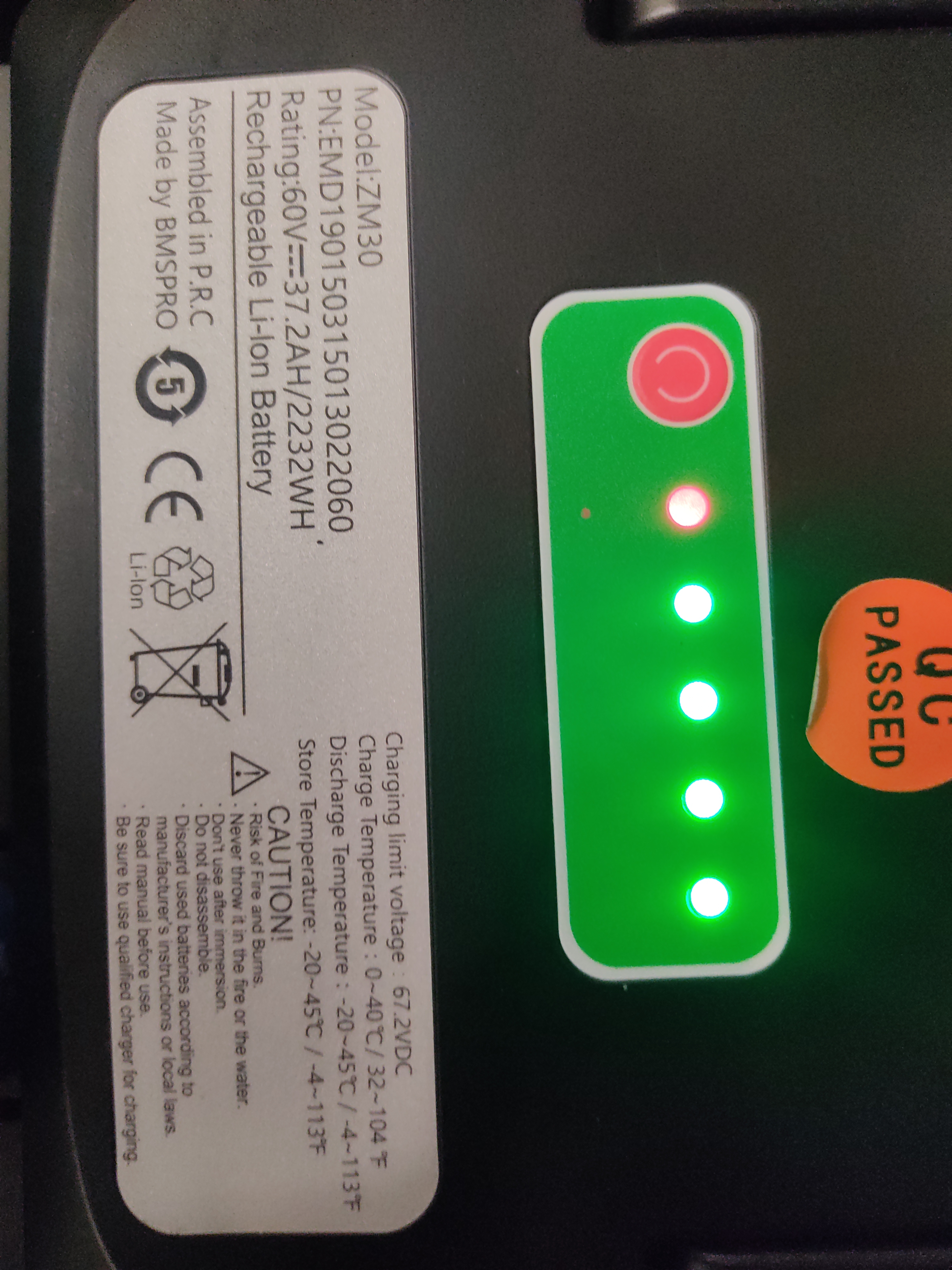

Ich denke mein Akku ist noch gut in Schuss. Ich bin heute ca. 33km gefahren davon denke ich 90% Vollgas. Der Akku war dann auf 45%. Nach der Verwirrung um die Daten hier ein Bild des Akkus. Ich denke ich kann also ruhig noch etwas aus dem Roller heraus holen den mit abnehmen des Akkus wurde er auch langsamer ca. 5km/h
- Beiträge: 7015
Re: Wayscral E-Speed 65kmh
OK -> Charging limit voltage 67,2 Volt bedeutet ein 16s-Li-Ion Akku mit Nennspannung um 58 Volt.
Da verstehe ich den Unterschied zum NIU NGT, der mit 17s-Akku (61,5 Volt Nennspannung und doppelter Akku-Größe) mit dem Bosch-Motor 70 km/h schafft.
VG
VG
Das Ladegerät hab ich auch mit exakt 67,2v gemessen.
OK, dann meinst du der Controller ist der falsche ansatz? Der wäre natürlich deutlich günstiger zu wechseln. Oder kann man über mehr Power 70-80 Ampere das ausgleichen?didithekid hat geschrieben: ↑Mo 4. Apr 2022, 22:21
VG
Hallo Kadett1,
mit Erhöhung der Akku-Spannung lässt sich bei einem Radnabenmotor jedenfalls leichter die maximale (Dreh-)Geschwindigkeit erhöhen, da der entgegenwirkenden Spannung aus der drehzahlabhängigen Gegeninduktion besser Paroli geboten werden kann. Mit Tricks, wie Feldschwächung (flux weakening) kann ein Motor-Controller ggf. auch einen etwas schnelleren Lauf erzeugen, was aber die Effizienz verschlechtert.
Insofern vermute ich, dass der 3kW-Bosch-Motor des Wayscal E-Speed (16s: 57,6 Volt) dem 3kW-Motor des NIU NGT (17s: 61,2 Volt) entsprechen wird und nicht nur dessen Controller-Einstellung sondern auch die weiteren 3,6 Volt der siebzehnten Zelle die 70 km/h realisieren lässt.
Meinen 60 Volt QS-Motor (5kW), der laut Roller-Papieren mit der Bereifung 80 km/h Höchstgeschwindigkeit erreichen soll, betreibe ich mit einem (kleinen) 18s-Akku ( 64,8 V) und erreiche mit dem alten Standard-Controller trotzdem lediglich (GPS gemessen) 79 km/h mit vollem Akku und 70 km/h, wenn der Akku auf 30% ist. Mag aber auch an meinem Gewicht liegen.
Der Controller nutzt dabei aber auch nur 4,5 kW elektrische Leistung in der Beschleinigung und 4 kW elektrisch bei Vmax. Offenbar weniger als 3,5 kW mechanische Abgabeleistung vom Motor bei 79 km/h.
