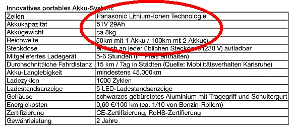

Unu hat auf seiner Seite Daten zum neuen Akku veröffentlicht >
A L T -->

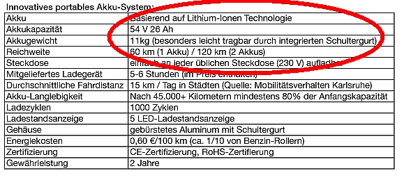

N E U -->

50 km mit 29 Ah klingen realistisch. Mein Novantic schafft das, und der ist schwerer als der Unu und hat nur 28 Ah.
Etwas eigenartig finde ich es, dass die "durchschnittliche tägliche Fahrdistanz" erwähnt wird. Man sollte es schon dem Käufer überlassen, wieviel er mit seinem Roller fährt. Mal abgesehen davon, dass die angegebenen 15 km gar nichts aussagen, denn der Durchschnitt kann auch dadurch zustande kommen, dass jemand zwei Tage lang gar nicht fährt und am dritten dann 45 km am Stück. D. h. der Roller muss beides packen: 15 km täglich oder 45 km alle drei Tage. Ich bin heute sogar 60 km weit gefahren, allerdings mit Nachladen nach 40 km. Und nein, das waren keine Spaßfahrten, sondern ganz normaler Alltag: ich bin zur Arbeit gefahren (20 km einfache Strecke) und habe anschließend noch Besorgungen gemacht (10 km einfache Strecke).
Eine weitere Unstimmigkeit ist mir auch noch aufgefallen: Lt. Datenblatt hat der Akku 51 Volt * 29 Ah = 1,479 kWh Kapazität, die für 50 km gut sein sollen. Ergo muss für 100 km der Akku zweimal geladen werden, wofür insgesamt 2,958 kWh benötigt werden. Es werden aber nur 60 Cent als Kosten für diese Energiemenge angegeben, d. h. Unu geht von einem Strompreis von 60 Cent für 2,958 kWh entsprechend 20,28 Cent pro kWh aus. Berücksichtigt man die Ladeverluste, müsste der Preis sogar unter 20 Cent pro kWh liegen, damit man auf 60 Cent/100 km kommt. Zu einem Energieversorger, der mir den Strom so billig verkauft, würde ich augenblicklich wechseln. Leider ist mir aber kein solcher bekannt, so dass ich weiterhin 26 Cent pro kWh bezahlen muss. Bei einem Durchschnittsverbrauch meines Rollers von ca. 3,5 kWh/100 km (ab Steckdose) kostet mich das 91 Cent, also satte 50% mehr als für den Unu angegeben. Ich gehe davon aus, dass entweder die Stromkosten beim Unu in einer ähnlichen Größenordnung liegen oder aber die Reichweite höher ist als die angegebenen 50 km. Letzteres halte ich noch nicht einmal für so unwahrscheinlich, denn der Unu ist leichter als der Novantic und hat außerdem Rekuperation. Außerdem kann es natürlich sein, dass die 29 Ah des Akkus bei einer 50-km-Fahrt nicht komplett genutzt werden, um den Akku zu schonen. Dann wird beim Laden nicht so viel Energie benötigt, was die niedrigen Stromkosten erklären würde. In diesem Fall hielte ich aber die Kapazitäts-Angabe für etwas problematisch. Man sollte schon die praktisch nutzbare Kapazität ins Datenblatt schreiben und keine theoretische.

xinoip hat geschrieben:Unu hat auf seiner Seite Daten zum neuen Akku veröffentlicht
Ich bin ja ein Fan von hoher Spannung bei kleinem Strom. Der neue UNU-Akku geht jetzt leider in die andere Richtung. Gute 5% geringere Spannung bedeutet andererseits mehr Strom für gleiche Leistung. Mehr Strom bedeutet mehr Streß für den Akku.
