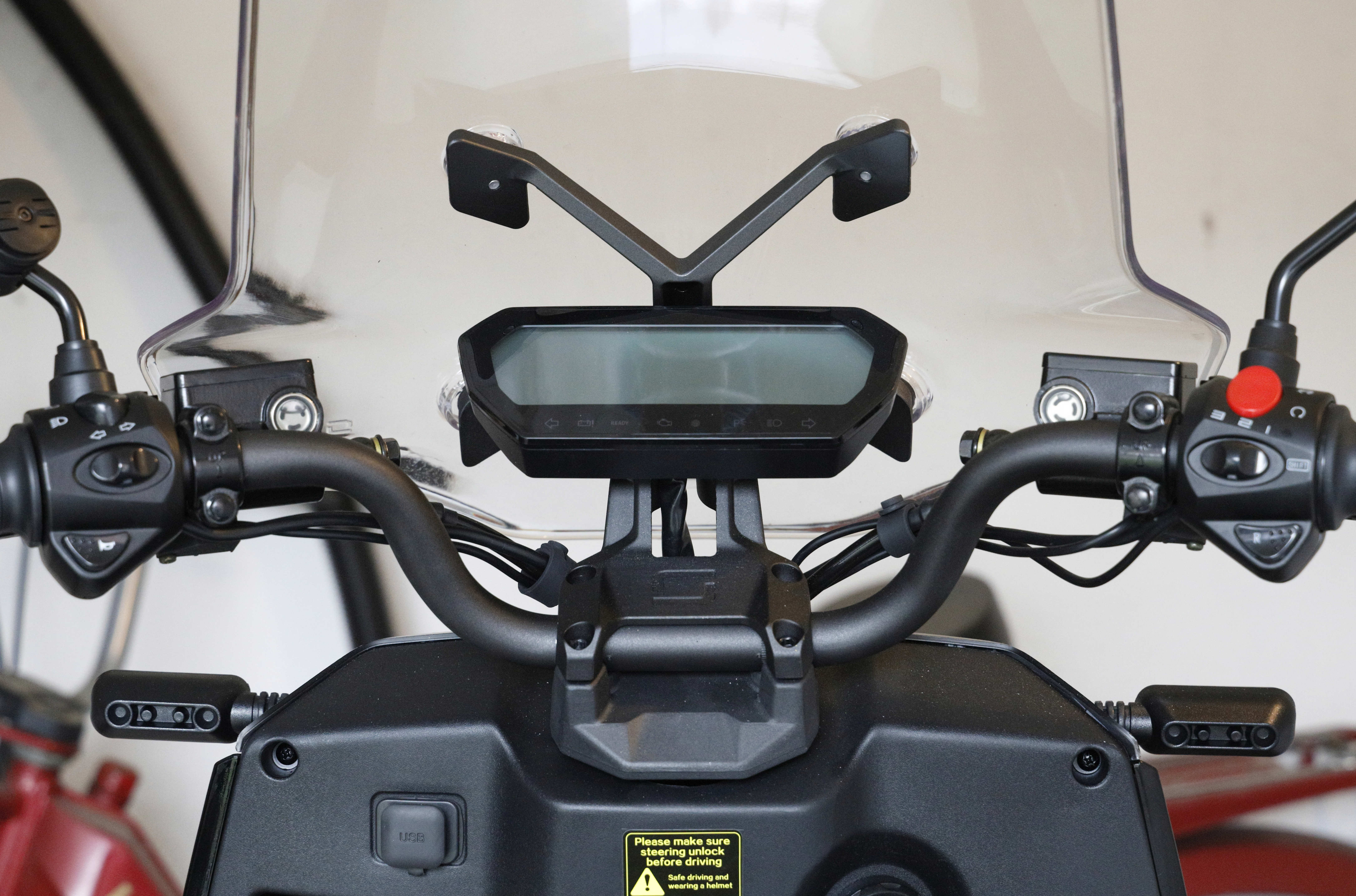

Heute bin ich mal eine größere Runde gefahren und dabei festgestellt dass der Lenker nach links schief ist. Wenn ich eine Rechtskurve Fahre ist er gerade. Irgendwo habe ich gelesen dass man das verstellen kann.
Wenn das schon mal jemand von Euch gemacht hat, bitte beschreiben. Den Tacho habe ich ausgerichtet: Windschild entfernt, die Öffnung darunter zugestopft dass nichts reinfällt, zwei Muttern entfernt, Tacho abgehoben, (dabei fällt eine weiße Plastikkappe heraus, die das Kabel fixiert), mittels 5mm Schleifstift die rechte Bohrung erweitert, passt.
die weiße Plastikkappe wieder eingesteckt, u.s.w..
Viktor

Zeige doch mal eine Aufnahme von Deinen Veränderungen. Wie hast Du die Bohrungen von dem entfernten Windschild abgedichtet?
- Viktormors
- Beiträge: 296
- Registriert: Mi 3. Mär 2021, 10:22
- Roller: Super Soco CPX
- PLZ: 91460
- Tätigkeit: Prozessautomation, Prozessvisualisierung im Homeoffice
Re: CPX Qualität
Die Bohrungen des Windschilds sind mit Gummidichtungen versehen, also die Schrauben nicht zu fest anziehen.
Wenn man den Tacho abnimmt, nicht verkanten. Das Kabel ist gerade mal so lang, dass man den Tacho abheben kann.

So sieht der Tacho nach der Korrektur aus. Die rechte Bohrung erweitert (Langloch), Tacho sauber eingemessen und befestigt. Die Konstruktion ist Schrauber freundlich und gut durchdacht. Dass die Chinesen es nicht begreifen, dass
sie ihre Umsätze wesentlich erhöhen konnten wenn sie nach europäischen Maßstäben produzieren würden, ist mir ein
Rätsel. Ich habe gelesen dass der CPX im "Westen" entwickelt wurde. Es wird wohl so sein dass die Manager ziemlich
bescheuerte Typen sind.
