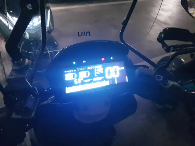

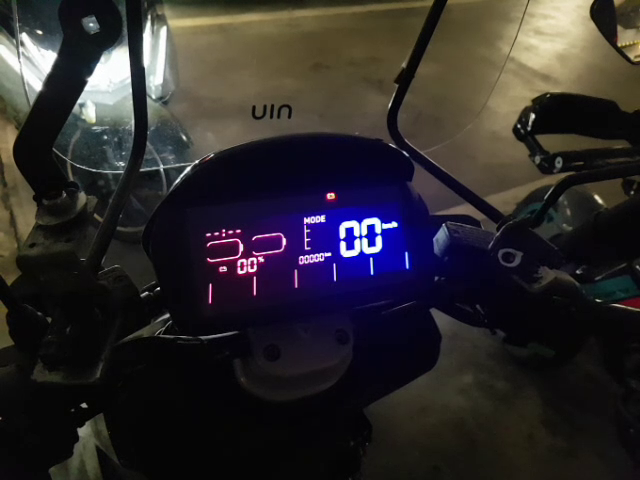

Hi,
mein NIU ist fast Tot. Die ECU hat sich offline gemeldet und der Roller läuft im Notmodus. Also 17 km/h laut GPS. Nun hab ich ne Reichweite von min 200 km. Das muss ich auch mal positiv sehen. Was ist passiert:
Aus heitern Himmel während der Fahrt ging der Roller in den Notlauf und Fehler 99 kam. Das kenne ich ja schon seid ein paar Monaten weil ich das Smart Service nicht verlängert hatte. Aber Notlauf das hatte ich noch nicht. NIU angeschrieben und denen alles erklärt in Englisch. Nach 16 Min schon ne Antwort. UI. das ging aber schnell. Leider war es ein Chat-Bot der mir da geantwortet hatte. Ist ja heute zu tage auch kein Problem mehr so etwas zu programmieren. In der Antwort stand auf Englisch das sie Bilder bräuchten. Klar kein Thema. Eingefügt und ab damit. Ja und seid dem keine Antwort mehr von NIU. Das sind jetzt drei Tage her. Für NIU wäre es kein Problem den Roller wieder anzubinden. Aber nichts da.
Also was hab ich daraus gelernt? Kein E-Roller mehr mit Internetanbindung. Denn wenn NIU es möchte dann ist der Roller sehr schnell tot / Notlauf. Von wegen, wenn der Smart Service zu Ende ist und die Simkarte abgeschaltet wird kommt nur der Fehler dauerhaft im Display das die Verbindung tot ist. Mag ja sein das es bei anderen NIUs so ist, aber bei meinem nicht. Der Roller kommt weg und ich kauf mir einen neuen mit, nein nicht von NIU und auch keinen mit Anbindung.
Aber zum Datenschutz. Mein Händler muss wohl meine Daten an NIU weiter geleitet haben. Sie wussten wo ich wohne ( das war ja kein Problem dank Smart Service ) und wie ich Heiße.
Würde mich auch nicht wundern wenn NIU hier mitliest.
Nach 24.000km geht er nun fort.
Habe ja die S01+ im Auge. Werde da im Frühjahr vorbei schaun.
Gute Fahrt
Bodo 1800
Video zum Fehler kann ich hier nicht hochladen.
Deshalb nur Bilder
Gute Fahrt
Bodo 1800
Deshalb nur Bilder
