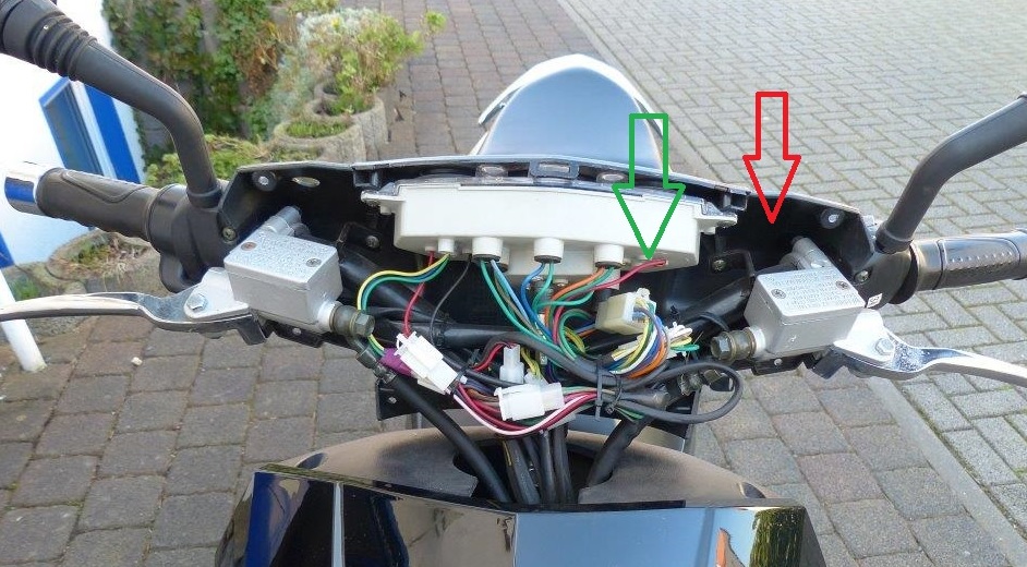

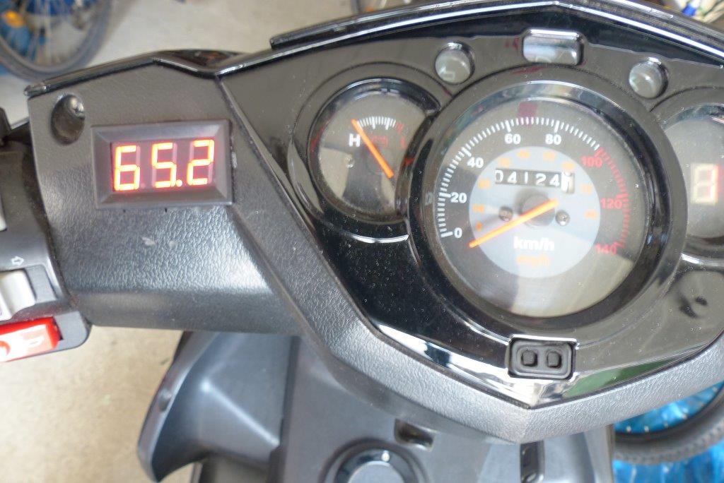

Ich fahre nun schon ein paar Wochen mit dem von Rollmops erworbenen GK 183 und habe mir ein digitales Voltmeter parallel zum Schätzeisen des Cockpits eingebaut:
Über meine Fahrten und Ladevorgänge führe ich Buch.

Na perfekt würde ich sagen. Kommt aber immer auf die Fahrweise an.
Schaltung 1, 2, oder 3? Gewicht? Fahrstrecke? Temperatur?
Aber der Platz des Digi ist gut. Ist der immer an? Oder wird der nur mittels Schalter aktiviert?
Ein 2 wire Digi oder 3 wire Digi. Lass mal sehen. Also Foto vom Einbau.

Fahrweise/-strecke: überwiegend innerorts/Stadtverkehr, meist (ca. ab Tempo 40) Schaltstufe 2 (seltenst 3).
Temperatur der letzten Tage und Wochen zwischen 10 und 20 °C.
Es ist ein 2-wire-Digi, "Mini Panelmeter Spannungsanzeige Voltmeter DC 7-120V 20 mA Rot zwei Kabel" aus der Bucht, zur Zeit immer an (wenn die "Zündung" an ist). Ein rotes LED-Panel habe ich gewählt, weil die "Gang"-Anzeige auch eins ist.
Einbaufotos habe ich leider nicht gemacht, aber auf dem Bild unten habe ich es mal markiert: eingebaut ist das Voltmeter etwa an der mit dem roten Pfeil markierten Stelle, die Kabel habe ich an den Tacho-Anschlüssen mit eingeklemmt (grüner Pfeil). Die ganze Cockpit-/Tachoeinheit zu demontieren und zu öffnen, habe ich mir nicht zugetraut. Und ich weiß auch nicht, ob da genügend Platz gewesen wäre. Ich überlege noch, ob ich einen Schalter (oder Taster) zwischenschalten soll, damit mir das Voltmeter nicht dauernd die Akkus leersaugt
(Im Ernst: Ich bin unsicher, ob bzw. was da sinnvoll ist. Platz wäre wohl noch genug, würde aber noch mehr Verkleidung zerstören ...)

Die Leistung der Akkus sieht wirklich gut aus und
die Digilösung von Alfred ist leider jetzt doch besser.
Ich habe die Digis ja auch.
Für Sonne und Regen aber leider so nicht geeignet.
Mann sieht nix.
Sind so nicht für den Aussenbereich da nicht wasserdicht.
Ich hab es beim GK in die Tankuhr gesetzt.
Mann sieht nix.
