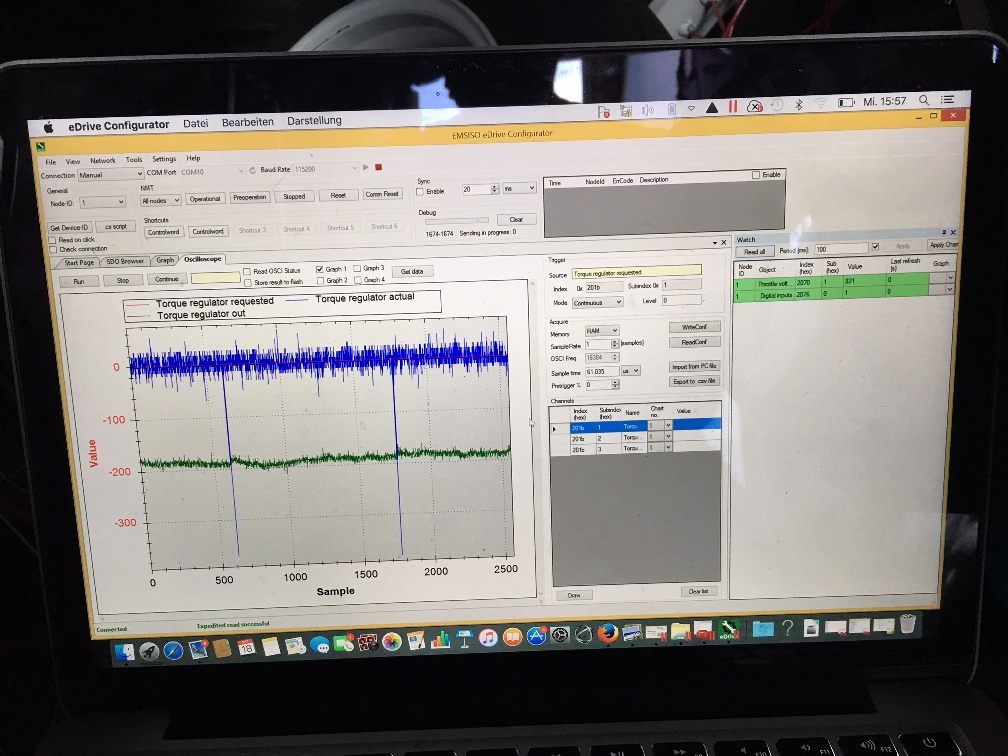

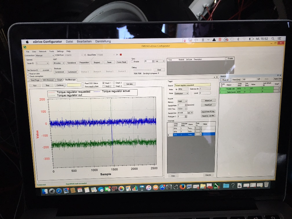

Und gestern habe ich zum ersten Mal ein paar Oszi-Werte von meinem Motor gesehen,
nur leider nicht die gleichen, wie in der Anleitung.
Ich habe derzeit folgendes Problem.
Den Wert vom Target-Torque übernimmt er irgendwie nicht und ich weiß noch nicht warum!
Bei jedem anderen Parameter übernimmt er den Wert nach dem Schreiben.
Dies habe ich bisher immer nochmals kontrolliert um ganz sicher zu gehen!
Nur bei diesem Parameter ließt er den Wert mit "0" aus.
Würde mir zumindest erklären warum der Target torque request (rote Linie) bei "0" ist.
Ich hoffe zumindest noch vor dem We eine Antwort zu bekommen, ansonsten heißt es weiter herumprobieren und auf eigene Faust weiter zu machen ...
