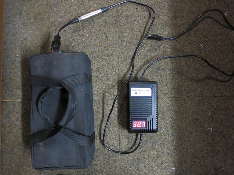

:shock: Hallo Eifelroller,
meine neuen Watt-Meter sind aus zeitlichen Gründen noch nicht richtig eingebaut.
Die Temperatur hat wahrscheinlich mit der geringen Reichweite nichts zu tun, da nur der BT-250 schlapp machte. Der TP hatte noch 37,2 V und erst 7,6 Ah verbraucht, sah also noch ganz gut aus.
So wie es aussieht, arbeitet mein Ladegerät vom BT-250 nicht richtig. Die grüne LED signalisiert, dass der Akku voll ist, aber die Spannung ist nur auf 38,2 V gestiegen. :?
Laut Datenblatt liegt die Ladespannung bei 14,4 V * 3 = 43,2 V.
Also kann der Akku nicht voll geladen werden. Ob man die Spannung am Ladegerät erhöhen kann weiß ich nicht. Für :idea: Tipps wäre ich dankbar.

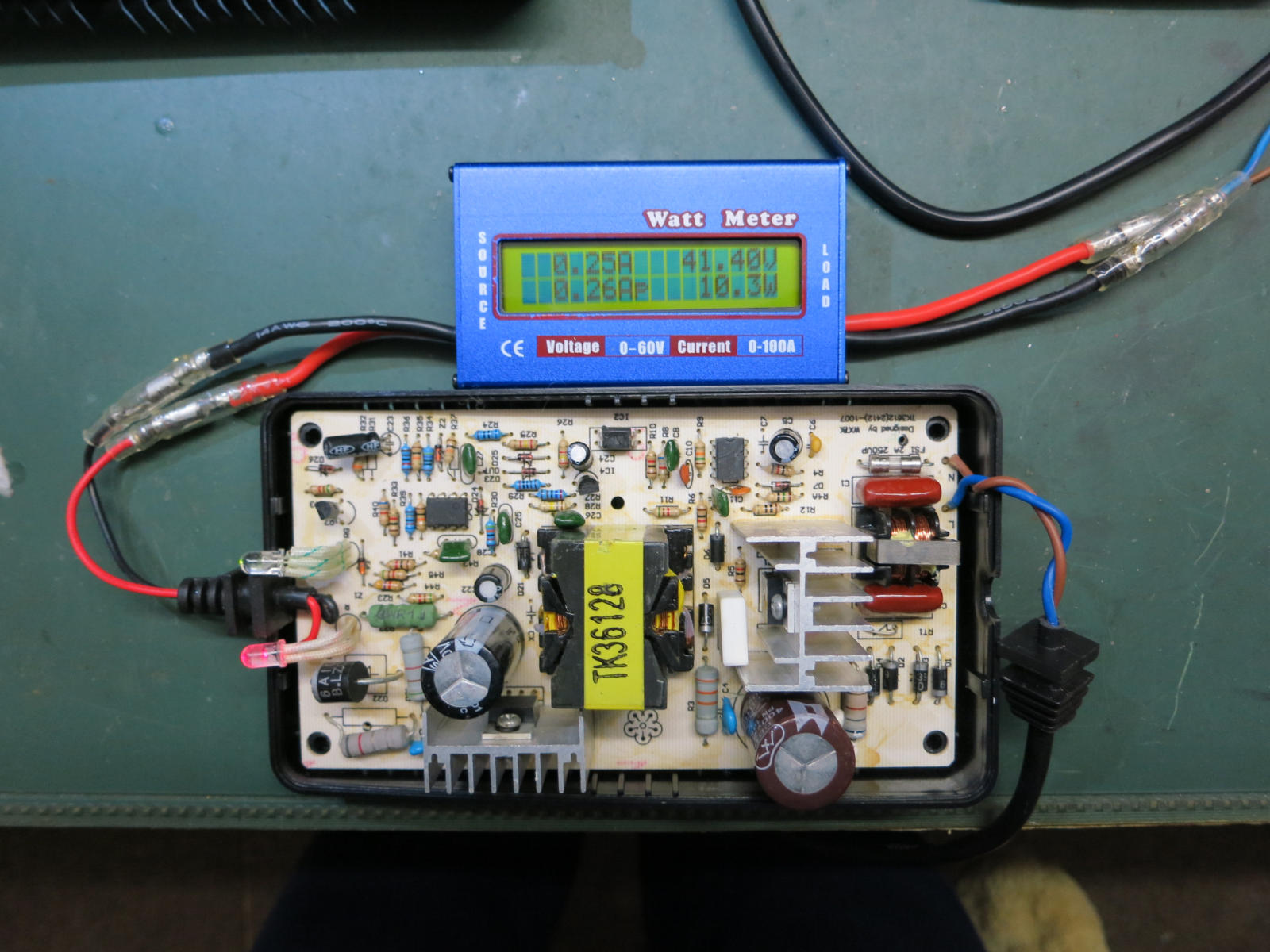

so richtig weitergekommen bin ich noch nicht, denn die Ladetechnik ist nicht so simpel wie ein Autoladegerät mit Trafo.

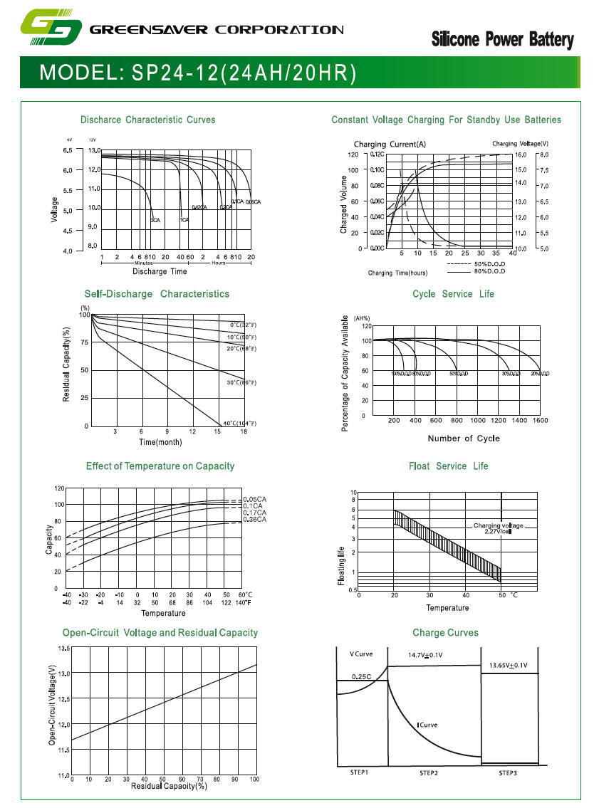

Ich habe einmal das Datenblatt von meinen Akkus eingefügt:
Ganz unten ist die Ladekurve abgebildet.
Danach müsst im 1. Schritt das Ladegerät als Konstantstromquelle mit maximal 6 A arbeiten bis 44,1 V erreicht sind.
Im 2. Schritt müsste bei konstant 44,1 V weiter geladen werden bis der Ladestrom eine untere Schwelle von x A erreicht hat.
Im 3. Schritt muss beim Erreichen der unteren Schwelle auf Ladeerhaltung mit konstant 40,95 V geschaltet werden.
Mein Ladegerät lädt mit 1,8 A bis 42,7 V erreicht sind und schaltet dann ab.
Wenn die Spannung nach wenigen Minuten auf 41,4 V gesunken ist, beginnt die Ladeerhaltung mit 250 mA.
Vielleicht kennt sich einer mit der Schaltung aus und kann mir verraten welche Widerstände die Ladespannung bestimmen?
Das wäre meine Rettung, um das Ladegerät an meine Greensaver anpassen zu können.

endlich habe ich es geschafft mich wieder um die eScooter zu kümmern und habe das Akkuladegerät vom Bt-250 aufgerüstet.
Das Gehäuse hat auf der Unterseite 4 Schrauben und lässt sich problemlos öffnen. Auf der Niederspannungsseite ist innen im Gehäuse noch genug Platz für den Einbau der Spannungsanzeige, man braucht nur das passende Rechteck in den Deckel schneiden.
An den Lötstellen für das Ausgangskabel ist die Spannungsanzeige angelötet und die Eigenversorgung der Anzeige ist über eine 26V-Z-Diode an das Pluskabel angelötet.
Gruß Harry

Hallo Harry, das hast Du aber schön zusammengebastelt. Muss meinen Mann mal fragen, ob er mir auch sowas bastelt. :mrgreen:
Wo bekomme ich das Display her? Was braucht man sonst noch dazu?

Hallo Eifelroller,
die Informationen zum Display habe ich folgendem Thread geschrieben:
beitrag.php?p=21018
Ansonsten brauchst Du nur noch eine Z-Diode.
Beim Einbauen kann auch kaum etwas schief gehen, da das Digital-Voltmeter gegen Überspannung geschützt ist.
Gruß Harry

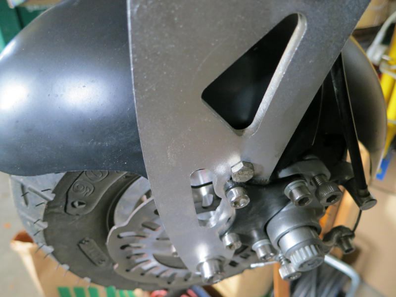

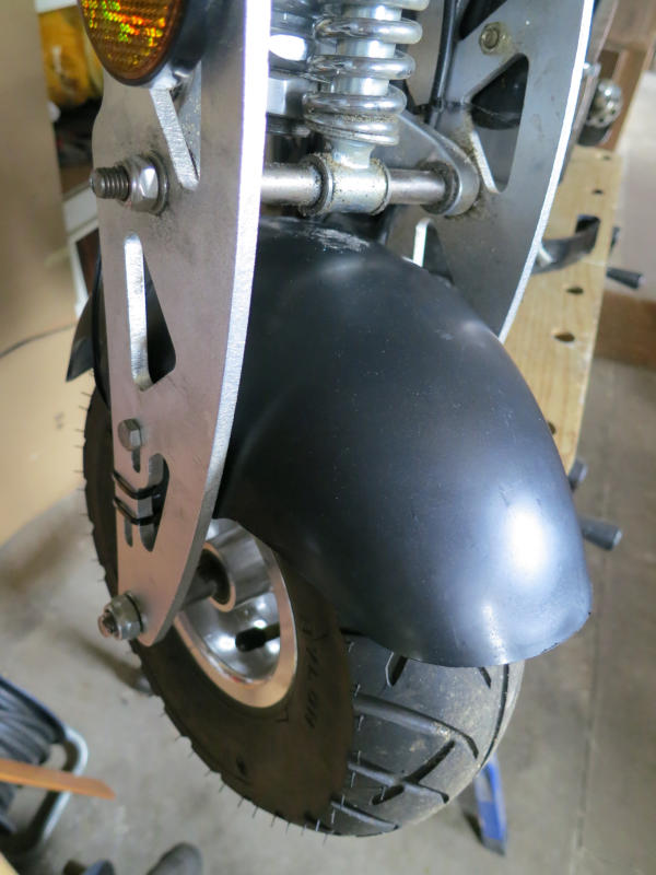

das vordere „Schutzblech“ aus Kunststoff ist ist schnell geliefert worden. Der Tipp von Ingo beitrag.php?p=23043 war gut. :D
Das Schutzblech passt für den BT-250, man braucht nur die Lochverstärkung dünner feilen. Das Langloch in der Vorderradgabel reicht für die Befestigung aus. Die ganze Aktion hat ca. 10 Minuten gedauert.
Gruß Harry

Da bin ich ja beruhigt, dass meine Einschätzung richtig war, es geklappt hat und Du zufrieden bist. Dann steht den Regenfahrten ja nichts mehr im Wege. Außer der Sonne am Wochenende hoffentlich. :D
