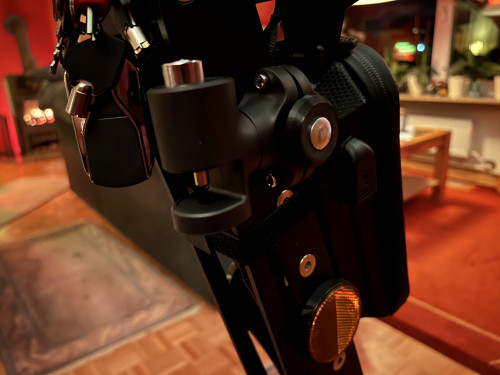

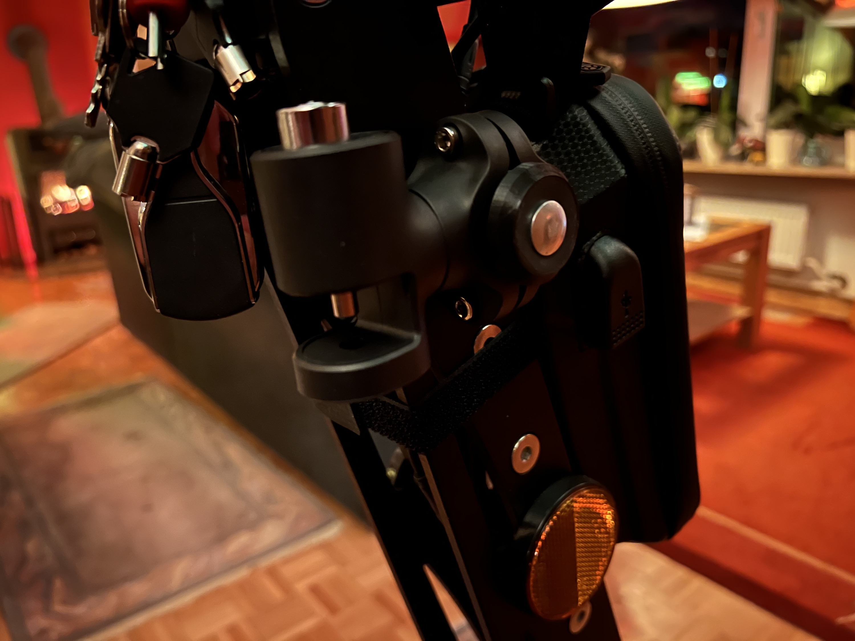

Heute ist noch ein Helmhalterschloss dazugekommen.

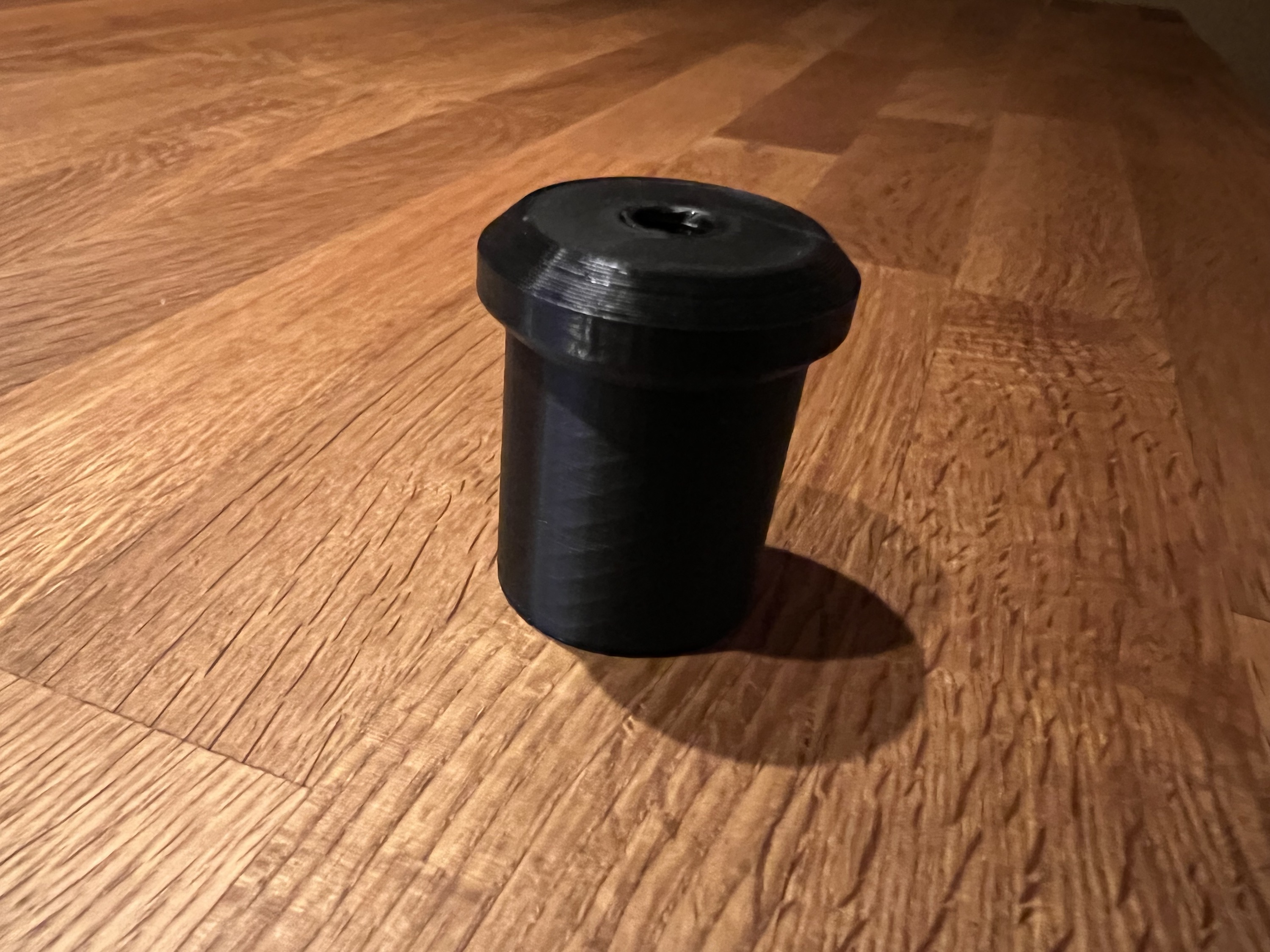

Den Zapfen gedruckt, dann dieses Schloss verwendet https://www.amazon.de/gp/product/B09LS4 ... UTF8&psc=1
Gruß Jürgen

das ist ja mal ne coole idee mit dem helmhalter

Kann man auch direkt am Lenker montieren, nur habe ich da nicht mehr so viel Platz
Gruß Jürgen

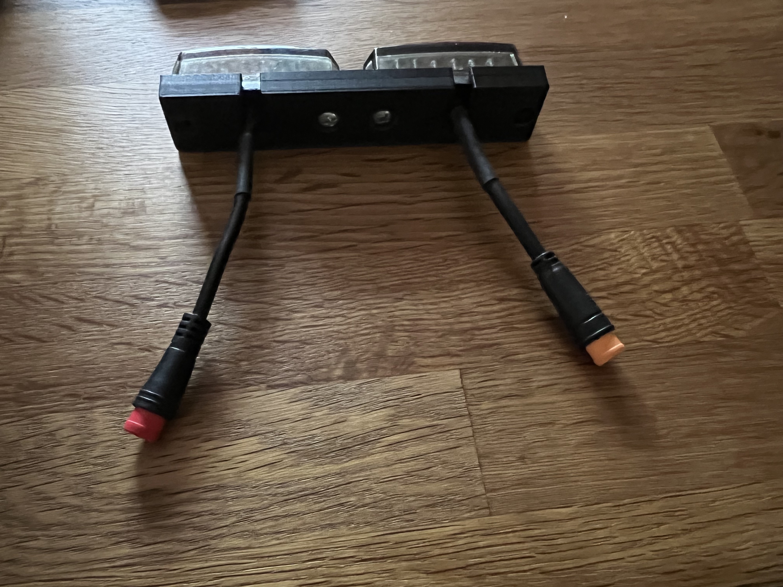

Ich hätte da mal eine Frage des Rücklichts betreffend.
Dieses ist heute angekommen. Ich habe es probehalber mal an die Buchse vom EVO angesteckt.
Ich musste feststellen, dass es mit voller Helligkeit leuchtet. Also so, als wäre das Bremslicht an. Bei betätigter Bremse tut sich nichts.
Das Kabel ist noch nicht gekommen. Wird da eventuell im Kabel etwas umgepolt, oder muss ich da löttechnisch selber Hand anlegen.
Übrigens ist der Stecker vom neuen Rück/Bremslicht rot und nicht wie an dem originalen gelb.
Gruß Jürgen

hallo jürgen
oh wo hast du denn das rücklicht gekauft ? von dem link den ich gepostet hatte ?
an dem gekauften rücklicht wieviele pins sind denn in dem stecker ? es müssten 3 pins drinne sein.
also mein originales ist auch gelb und das was ich nachgekauft hab hat auch einen gelben stecker und auch das y-kabel was ich dir auch verlinkt hab ist ein gelbes mit 3 polen.
ich hab mir auch grad noch mal meine beiden links die ich dir gepostet hatte angesehen, es sind die richtigen links für 3 polig. drei pole brauchst du ja auch. 1x masse (-) 1x plus rücklicht und 1x plus bremslicht.

also, die haben mir definitiv über den Link von dir, das Rücklicht mit dem falschen Stecker geliefert. Auf meiner Bestellung war auch das Licht mit dem gelben Stecker abgebildet. Bekommen habe ich den roten Stecker.
Ok, dann bin ich da mal ran gegangen. Den Schrumpfschlauf aufgeschnitten und hervor kamen drei Kabel. 1xschwarz 1xweiß und 1xrot.
Ich habe die Kabel mit einem Netzteil geprüft und festgestellt, dass schwarz minus ist. Den Chinesen kann man ja nicht trauen
Somit waren bei der Verbindung mit schwarz und rot und schwarz mit weiß die Funktion des normalen Rücklichts sowie Bremslichtes gegeben.
Also umgelötet, weiß auf rot und rot auf weiß. Alles eingeschrumpft angesteckt und siehe da es funktioniert
Mein Y-Kabel soll auch am Montag/Dienstag kommen. Dann kann ich wieder alles zusammenbauen und mein EVO muss dann wieder in die kalte Garage
Dir auch viel Spaß beim entlüften deiner Bremsen. Hoffe du bekommst auch alles hin!

hallo jürgen
ah ok haben dir die chinamännchen also ne flasche leuchte bzw. die richtige leuchte mit falschem stecker dran geleifert. ja die spitzbuben muss man kontrollieren
aber schön das es geklappt hat und jetzt beide leuchten. nur halt doof weil man durch umlöten und schrumpfen mehr arbeit hat als eigentlich nötig wäre.
