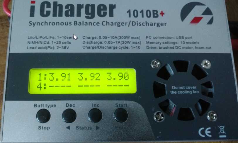

Anbei bemerkt. Ich habe hier ein fFoto von 3S. In Unserem Akku haben wir glaube ich 70 Zellen, richtig?
Was passiert, wenn Zellen unterschiedlich voll bzw. sich unterschiedlich schnell entladen? Sie driften immer weiter auseinander.
Mein Beispiel.
Zelle 1: 3,91V
Zelle 2: 3,92V
Zelle 3: 3,90V
Zelle 3 entläd sich geringfügig schneller als Zelle 1 und 2. Da fehlt etwas Kapazität. Wenn ich jetzt also nur auf 4,19, 4,20 und 4,18 lade wieder fast leer fahre, und die höchste Zelle auf 4,20V lade... was passiert mit den anderen Zellen? Genau da haben wir dann nur noch 4,18 und 4,16V, wenn überhaupt. Und so schleichen sich die Akkus immer weiter auseinander und werden im schlimmsten Fallen aufgrund der Differenz teilweise tiefentladen. Daher ist das Balancing wichtig, damit der Start der Zellen bei allen dreien von 4,20 beginnt und nicht von 4,16, 4,20 und im schlimmsten Fall 3,90. Die Zelle 3 würde dann gnadenlos Tiefentladen und weiter geschädigt werden. Daher nie auf 100% halte ich für keine gute Idee...
Wie gesagt, meine Zelle 3 hat einen leichten Knack in der Kapazität bekommen durch eine langsame Tiefentladung. Daher driftet sie und entäd schneller. Ist nicht weiter schlimm solange sie vor der Nutzung angepaßt wird. Dauert etwas länger als üblich, ist aber kein Problem im Betrieb.
Ich schiebe gerade noch ein Kurzvideo dazu hoch, damit man das Balancing mal sehen kann, für die, die das noch nie gesehen haben.
Edit: Das Video beim Balancen:
Man kann es noch kurz sehen: Mein Ladestrom ist 2,2A … beim Balancen war er immer noch bei 2,1A. Also fast volle Leistung. Das Ladegerät versucht nun alle 3 Zellen so voll zu laden das sie auch bei wenig Stromzufuhr bis 50mA ihre 4,2 Volt halten. Das heißt, der Ladestrom nimmt weiter ab und prüft immer wieder, ob die Spannung auch mit weniger Strom gehalten wird. Daher dauert der ganze Prozess richtig lange, bis der Akku die letzten Prozent erreicht hat.
