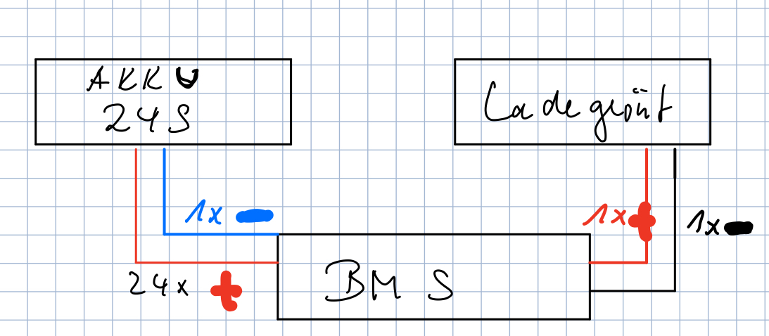

3. Bringt mich zu einer weiteren Frage. Meine Ansicht des Aufbaus ist derzeit folgende
Ich denke nicht das vollständig ist. Die Stromabnahme vom Akku zum Motor hängt dann am BMS, also dazwischen?

Das bedeutet, ich brauche zwei Stecker am Akku, einen zum Laden und einem zur Entnahme. Der Controller wie dargestellt, ist wahrscheinlich der vorhandene Kasten im Roller?

rooler hat geschrieben:
So 4. Aug 2019, 20:07
Nein, dem Bild3 vom BMS-Angebot nach zu urteilen, ist das ein common port BMS. An den Plus-Pol der Gesamtbatterie kommen Ladeplus und Power-Plus (Leitung zum Roller/Controler) dran. An die schwarze leitung des BMS (=P-) enbenso Power-Minus und Lade-Minus. Die andere blaue Leitung des BMS geht zum Minuspol der Gesamt-Batterie. Und nur zwischen Blau und Schwarz kommt es zur Abtrennung des Stromflusses, wenn das BMS aus Sicherheitsgründen "zuschlägt": ->Kein Laden mehr mit Überspannung an einer Zelle - Kein Entladen mehr mit Unterspannung an einer Zelle. BMS-Versionen mit hoherm Strom haben ggf. mehrere blaue und schwarze Kabel, die sich die Ampere teilen.
Batterie-Plus und P-Minus des BMS schließt Du also an, wie Plus und Minus der alten Blei-Akku-Kette.
Zuletzt geändert von didithekid am So 4. Aug 2019, 21:17, insgesamt 3-mal geändert.
