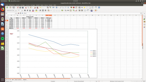

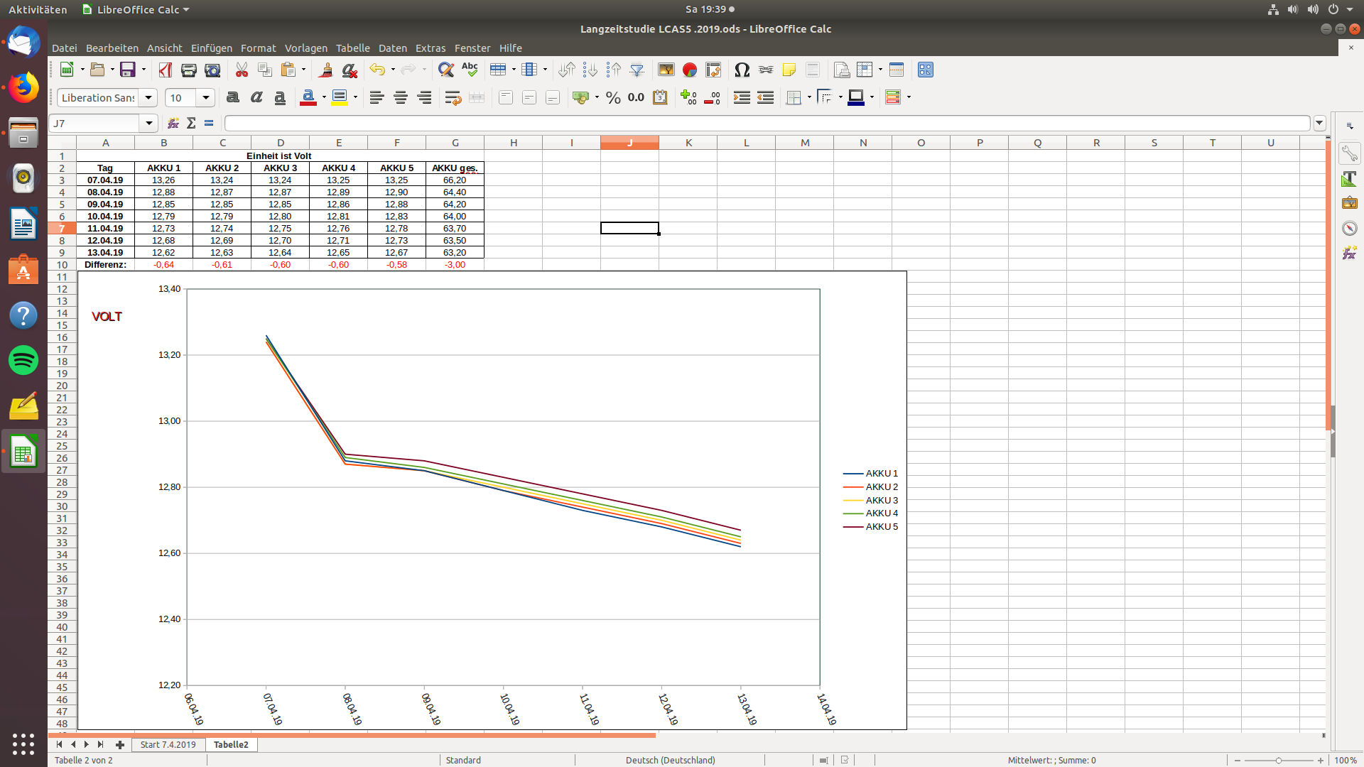

Mir ging es primär darum, zu erfahren was die Balancer können und sie natürlich zu testen ehe ich sie in meinen Roller einbaue.
Das sie ganz prima balancieren sehe ich ja jetzt und bin auch damit zufrieden. Meine Hoffnung ist die, dass die jetzigen, im Roller verbauten AGM länger halten wenn ich die LCAS5 dazwischen bzw. parallel schalte. :lol:
Den, doch recht hohe, Stromverbrauch der LCAS5 finde ich jetzt nicht so prickelnd. D.h, ich müßte, wenn ich den Roller über einen längeren Zeitraum nicht fahre, auf jeden Fall das Ladegerät anschließen oder einen " Schalter " bauen, der alle 5 Balancer an - und ausschaltet.
LG, Dirk

Da ein teilweiser oder vollständiger Akkutausche bei mir ja noch aussteht, werde ich das dann mal nachholen. Ich habe zwar seit längerem einen HA02, der 10A können soll, aber die Standbyleistung könnte vergleichbar sein.
Moin, moin Frank 'Jørgensen' :lol: ;)
Hast Du mittlerweile mehr über das Standby verhalten des HA02 herausgefunden ?
Wäre ganz interessant.
LG, Dirk

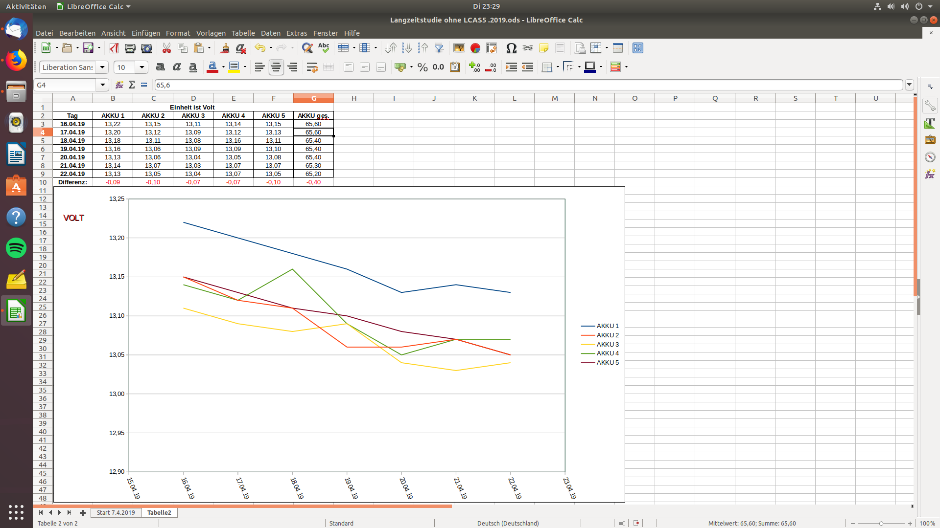

So.....
Woche rum, gleicher Aufbau, nur diesmal ohne Ausgleichslader LCAS5.
Mehr Spannung, extreme Temperaturabhängigkeit aber auch mehr Drift.
Zum Vergleich mit LCAS5

Woran machst Du eine Temperaturabhängigkeit fest? Du misst Doch die Leerlaufspannung, und Temperaturen sehe ich in deiner Tabelle nicht?
Dirk
Beiträge: 882
Registriert: Di 20. Mär 2018, 23:50
Roller: eRetroStar
PLZ: 58135
Wohnort: Hagen
Re: Anfängerfrage zur Ladetechnik
Beitrag von Dirk »
Moin, moin,
da hast Du natürlich recht. In der Tabelle oder im Diagramm sieht man die Temperatur nicht. In der letzten Woche schwankten bei uns die Temperaturen recht stark. Nachts teilweise Minusgrade, tagsüber manchmal bis an die 20 Grad heran. Und für die " Starken Ausschläge " mache ich die Temperaturen verantwortlich. Ist aber nicht bewiesen :lol:
LG, Dirk

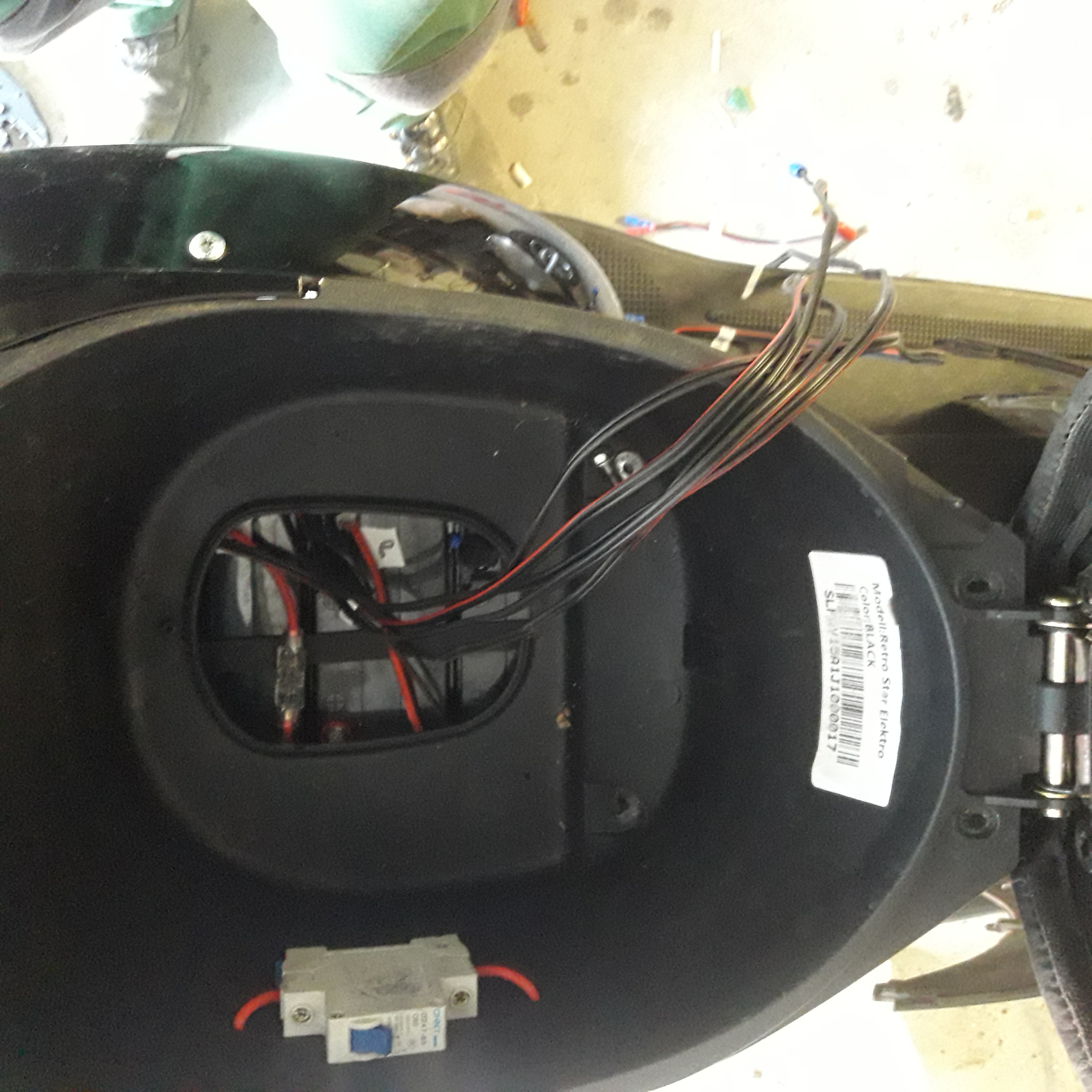

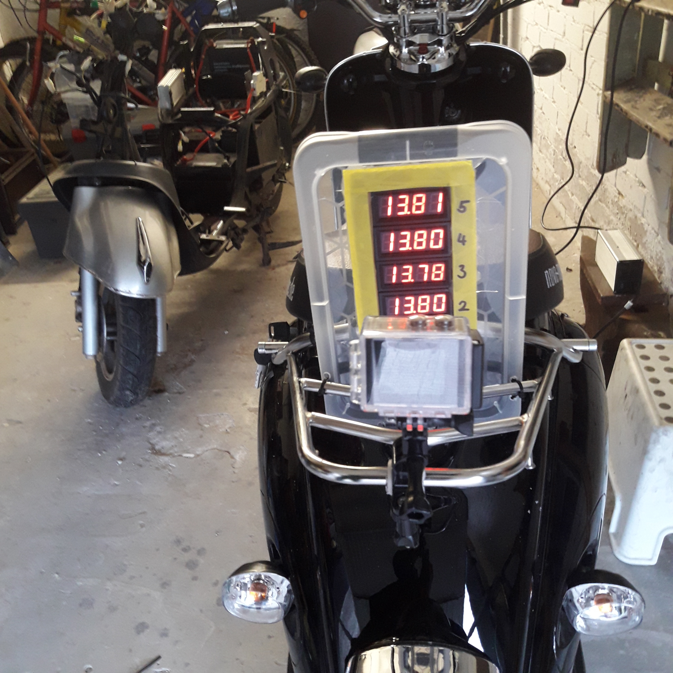

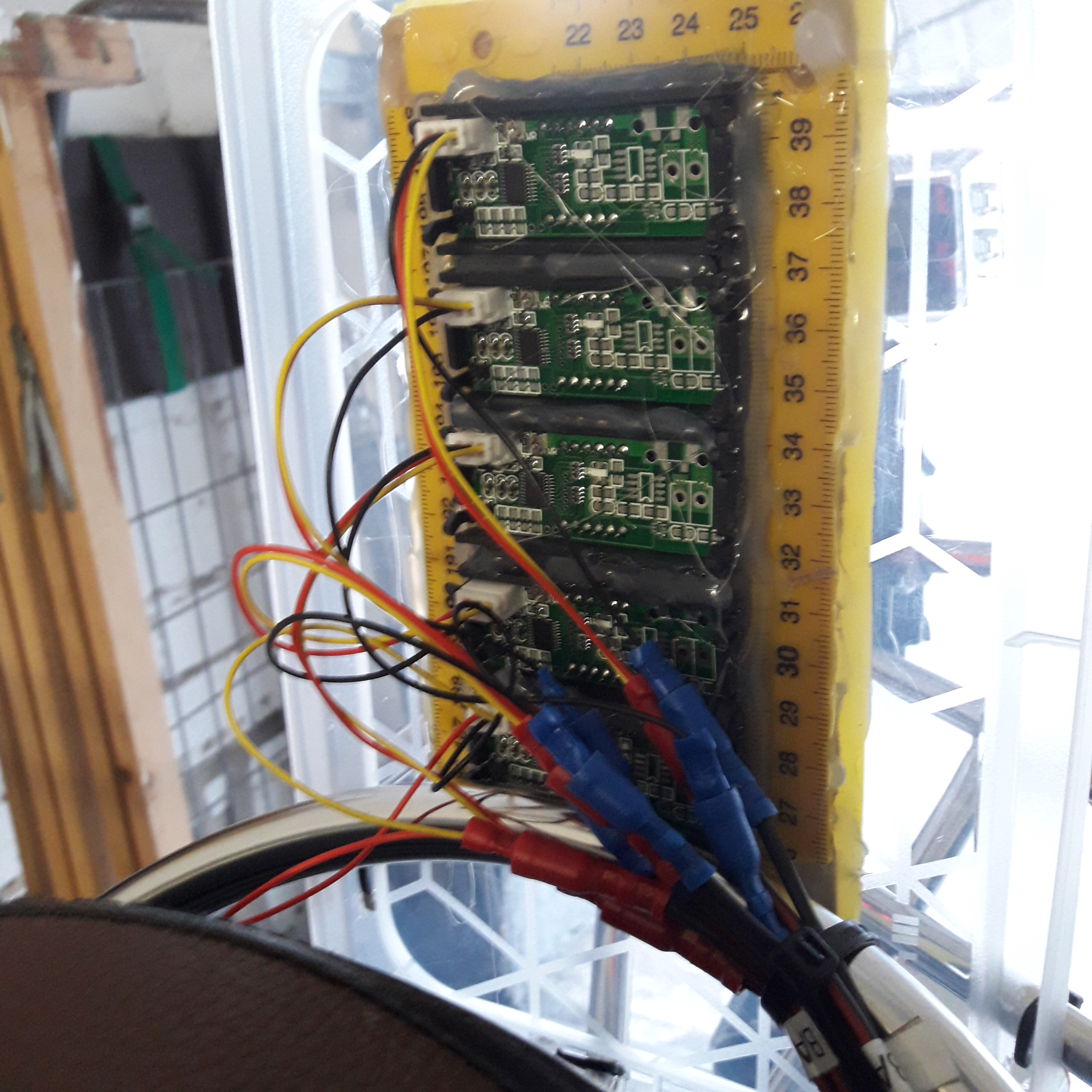

So, nu is es so weit. LCAS 5, 4 Stk. in meinen e-Retro eingebaut. Die tun, was sie tun sollen. Allerdings ärgere ich mich gerade über zwei Sachen. Erstens, dass ich drei Monate ins Land hab streichen lassen, ehe ich die LCAS mit den neuen AGM installiert habe.... denn jetzt hab ich einen "Schwächling", der meine Reichweite bzw. Leistung einschränkt. Bor, bin ich ein Depp :evil: :evil: :evil: :evil: :evil: :evil:
Zweitens: Ich habe die LCAS eingebaut, zusätzlich ein paar Kabel angebracht, mit denen ich jede meiner 5 AGM überprüfen kann.
Leider bin ich wohl zu blöd zum Krimpen, denn 1 bis 3 Voltmeter haben sich während der Testfahrt von fast 45 min. zwischenzeitlich wg. Kontaktschwierigkeiten verabschiedet.
Ich werde meinen Fauxpas trotz alle dem zur Schau stellen, denn.....
LG, Dirk

Krimpen ist blöd, lieber löten oder pressen.
Installation vom Hersteller ist etwas anderes, das bekommt man zu Hause nicht hin.
