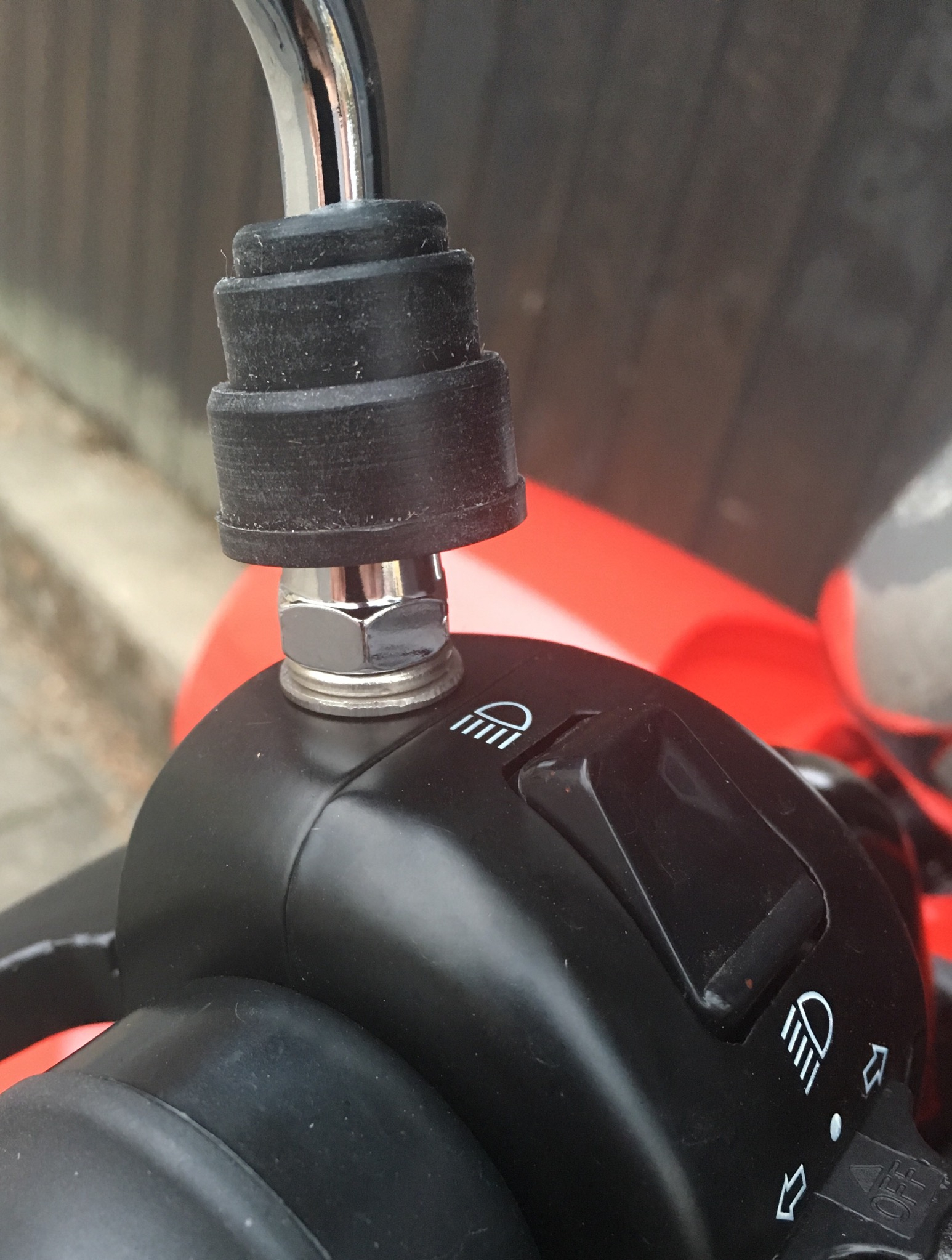

ich erwähne es gerne auch nochmal, fest aber nicht zu festanziehen und 2 Tage warten, schon setzen sie sich soweit fest, zumindest half das bei mir.

Ich habe die Spiegel mit den normalen Muttern festgezogen, aber in einer Position, die noch etwas vor der gewünschten Position liegt. Dann mit der Hebelwirkung der langen Spiegel noch die restlichen Zentimeter weiterdrehen. Habe damit seit 2000+ km keinerlei Probleme.

Habe mir im nachhinein beim durchlesen hier im forum die 8er federringe besorgt und bis jetzt sitzen die spiegel da wo sie sein sollen.

Unterlegscheibe-Federring-Unterlegscheibe!
Seit 3Jahren und 8000km löst sich damit nix mehr oder zerkratzt oder bohrt sich ins Alu...! Was macht Ihr nur an einer so simplen Sache so kompliziert

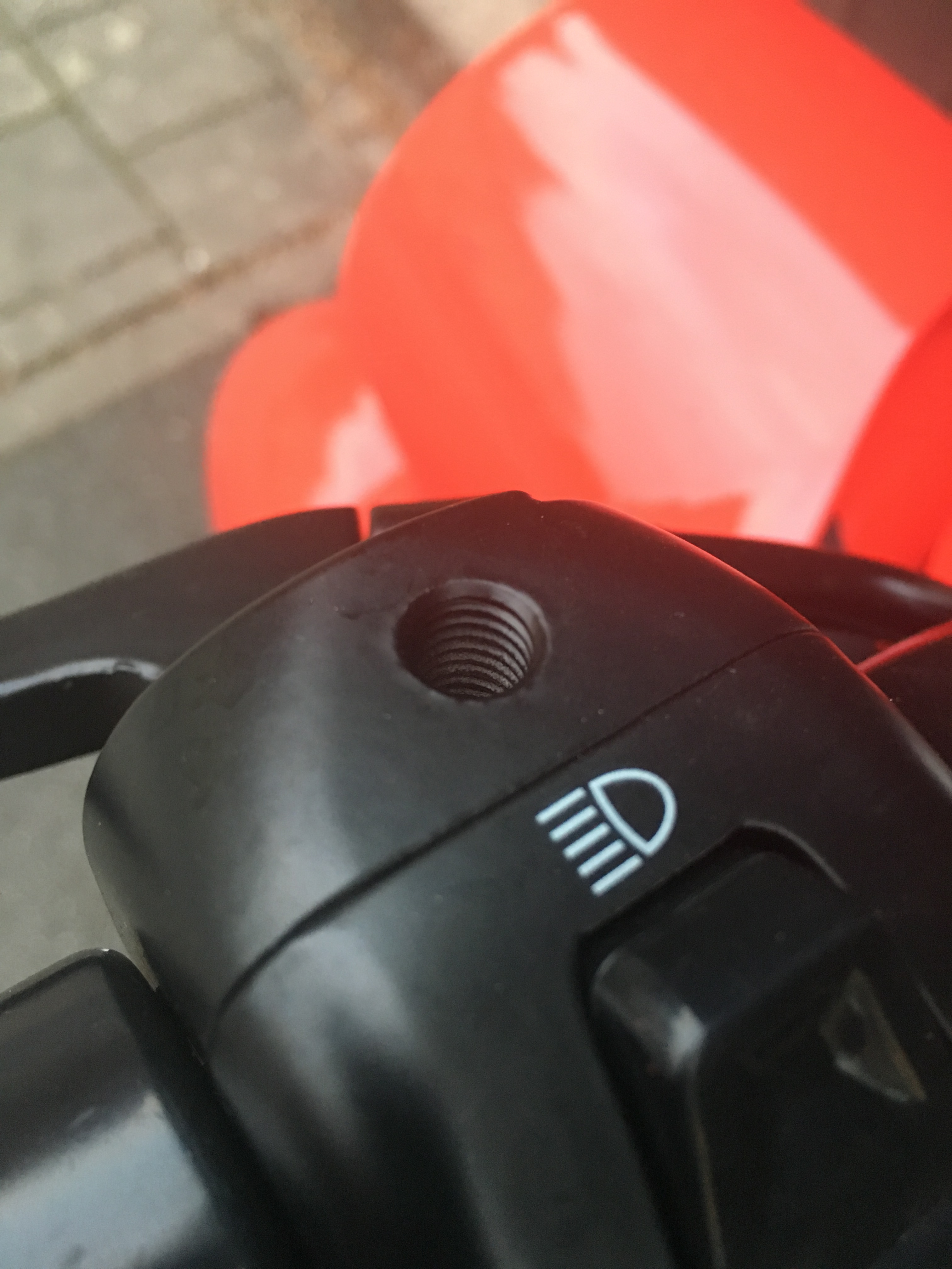

Ahhhh, ich hätte Langlöcher jetzt nicht als "Bohrung" bezeichnet, weil die ja nicht gebohrt, sondern eher gefräst, gestanzt, geschnitten, ... werden. Die Form des Lochs ist allerdings nicht wirklich relevant, am Ende kommt es immer auf die Reibungskraft der Mutter auf dem Untergrund an. Beim unu wird das Problem zum einen in der Oberfläche des lackierten Alus und zum anderen in den chinesischen Fertigungstoleranzen liegen. Halten kann der Spiegel nur, wenn die Überwurfmutter absolut plan auf dem Alu-Block aufliegt, was bei vielen wohl nicht der Fall ist. Hier sorgt ein Federring für Ausgleich.Herr_K._aus_B. hat geschrieben: ↑Do 14. Jun 2018, 20:51[...]Na, Langlöcher eben.Überall da, wo man etwas verstellbar machen will. Da braucht man auf Mutter und Schraube eine Scheibe, sonst hälts nicht. Auf runden Bohrungen braucht man keine Scheiben. Frag einen gelernten Bauschlosser.

Ich wollte auch die Fläche um die Gewindebohrung jetzt nicht unbedingt mit Federring zerkratzen.... Daher zuerst die edelstahlbeilagscheibe und darüber den ebenso-federring.
Der mitgelieferte Schlüssel machte gleich die Grätsche, ein Ende gab nach, ein normaler Schlüssel mit besserem Hebel half. Seitdem bewegt sich auch kein Spiegel mehr, allein die "Feder"kraft machts schon!
