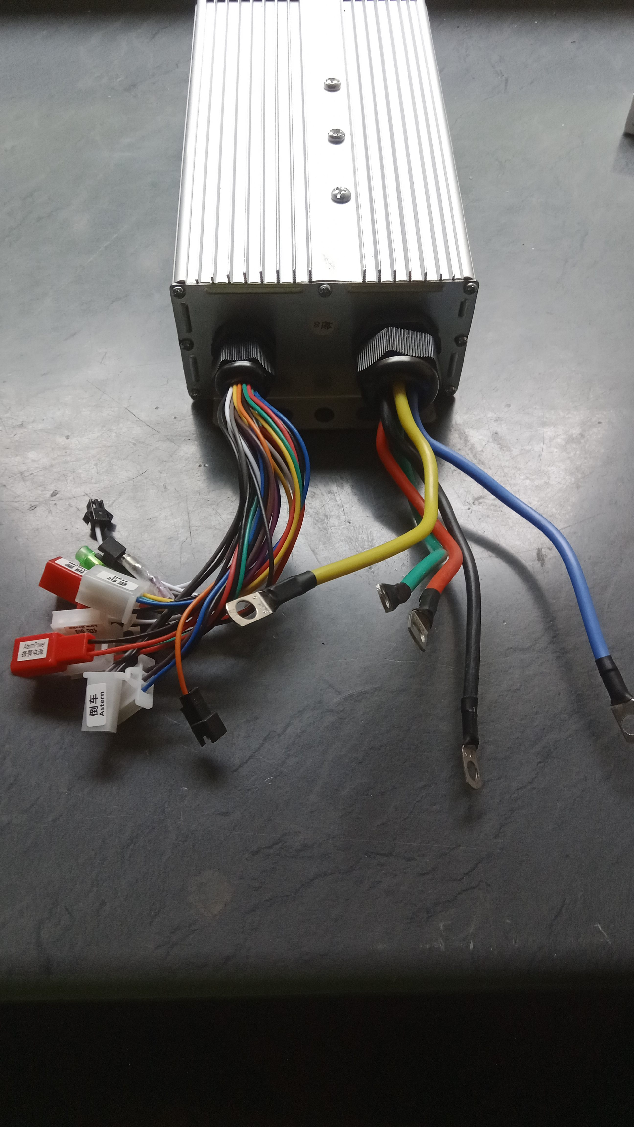

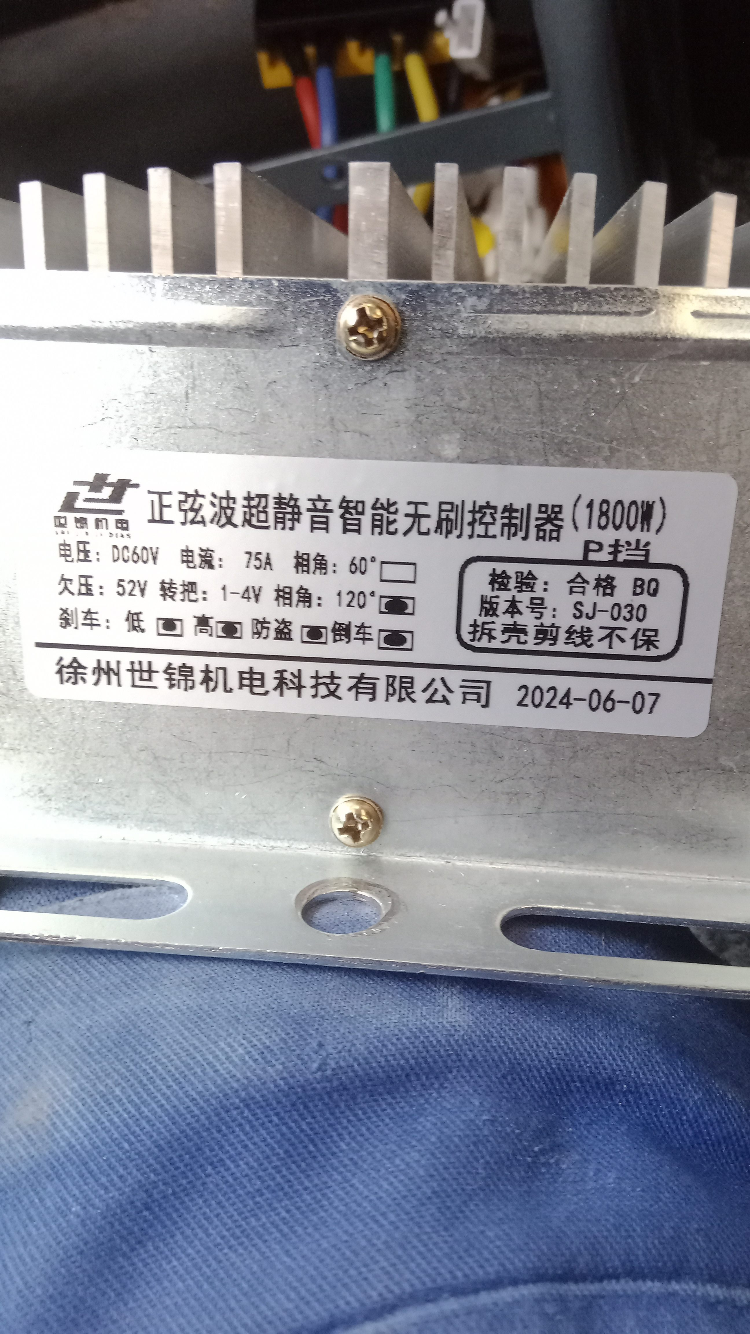

Mal eine Frage zum Controller ....
Der Elektron leistet ja 2200 / 3000 W 60 Volt Akkuspannung
Ist das überhaupt der richtige Controller hier :
Darauf kann ich nur 1800 W lesen .
Kann ich diesen gegen einen beliebigen anderen Controller mit z.B. 3000....5000 W /60 V tauschen ?
Das Netz ist ja voller Angebote.....
Und ich nehme mal an ,die 1-4 V beziehen sich auf den Pedalsteuerkreis ? Also max. 4 V für Vollgas ....?
Gruß Martin

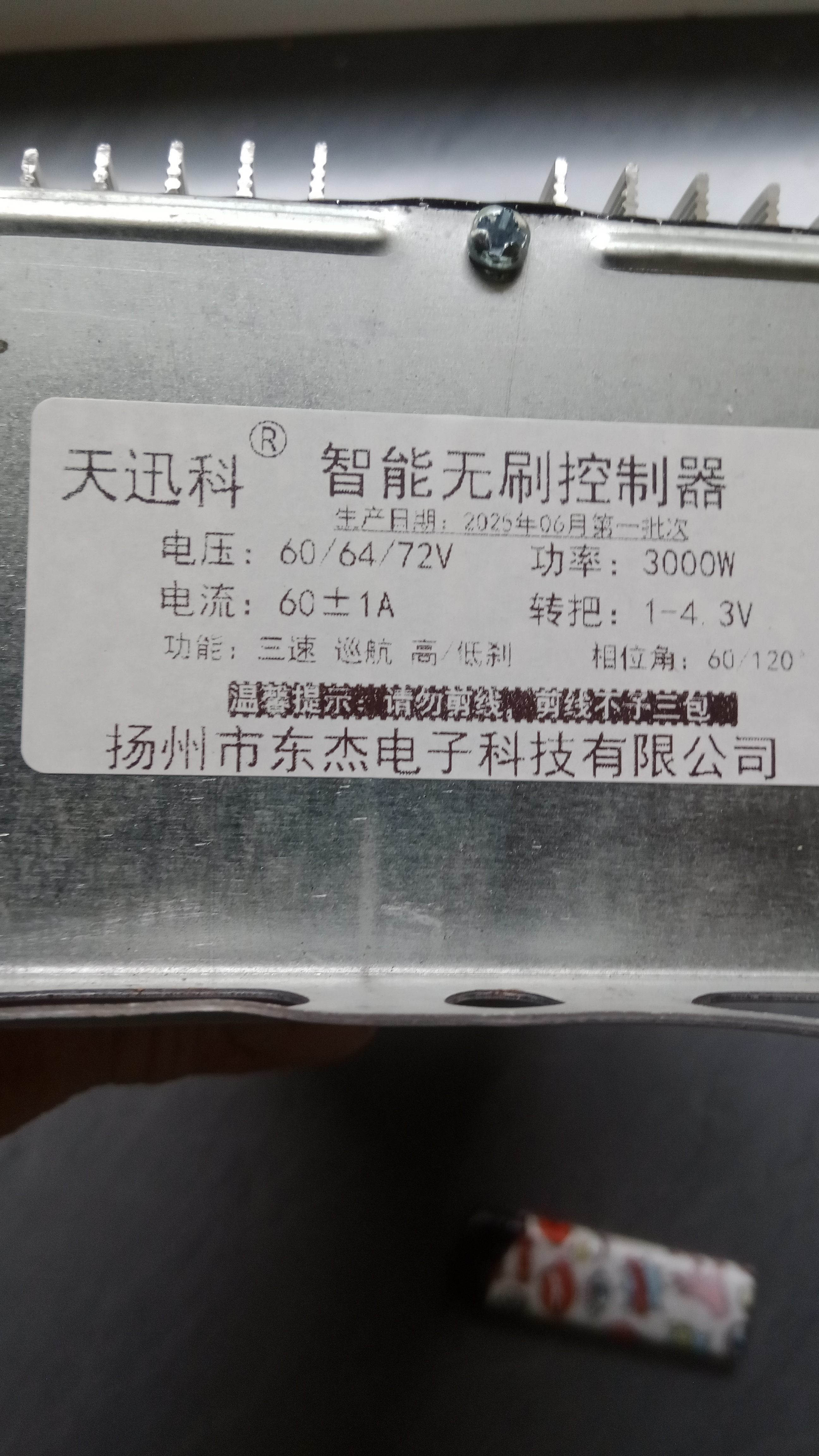

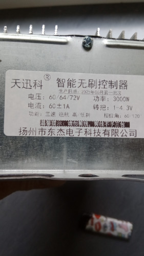

Ich habe jetzt mal diesen Controller als Ersatzversuch :
Gas Pedalleitung war leicht zu identifizieren. Die Motorsensorleitungen werde ich mal der Farbe nach verbinden.Hauptstrom und Motor sind schon verbunden.Ich denke. Hibreak ist das jeweils gelbe Kabel ? Das Kabel zum Tacho muß noch identifiziert werden .....was muß noch angeschlossen sein ?
