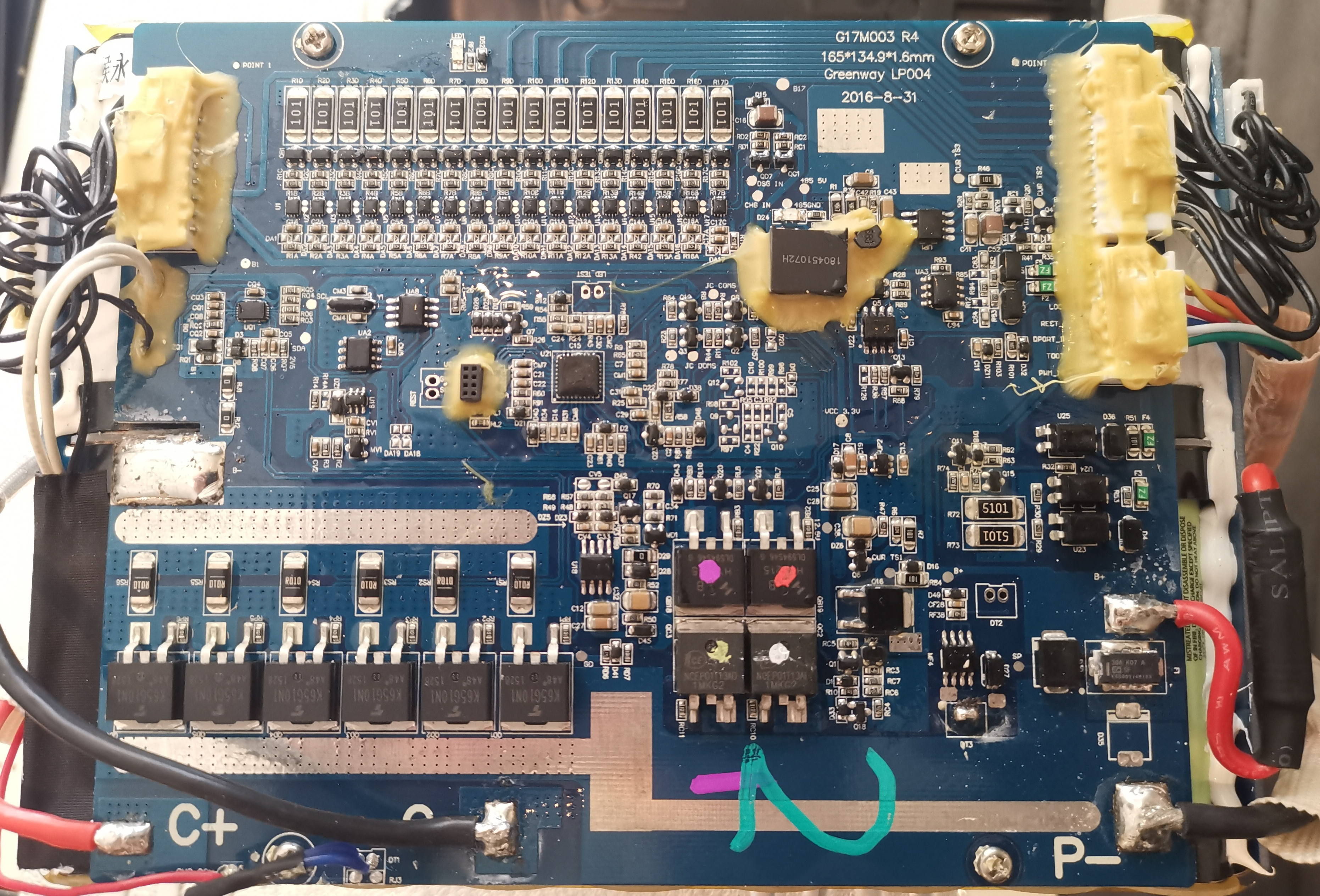

ich habe nun Zeit gefunden, den Zellenblock aus dem Gehäuse zu nehmen.
Die Stecker entfernt, charger angeschlossen und c- / b- gebrückt.
Brachte leider keine Änderung.
Durchgang nochmals gemessen, von Buchse außen bis Platine. Alles ok. Die 6 Mosfets, unten links, ohne Ladegerät gemessen zeigen alle den selben Wert, 608 - 609 Ohm, an. Mit u. ohne LG.
Zum Ladegerät: Das Original hat 7A.
Ich denke, die 8A-Version würde reichen.
Zum BMS: Didi's Vorschlag war ein JBD 10-17s, wohl mit Bluetooth Modul für (40A) 45,24€. Dein Vorschlag ebenfalls ein JBD 10-17s, ohne Modul, mit etwas kleinerer Platine?! 40A für 28,88€.
Benötige ich das Modul zum Einstellen der Parameter?
Platz ist reichlich vorhanden!
Anbei mal die gesamte Platine:
