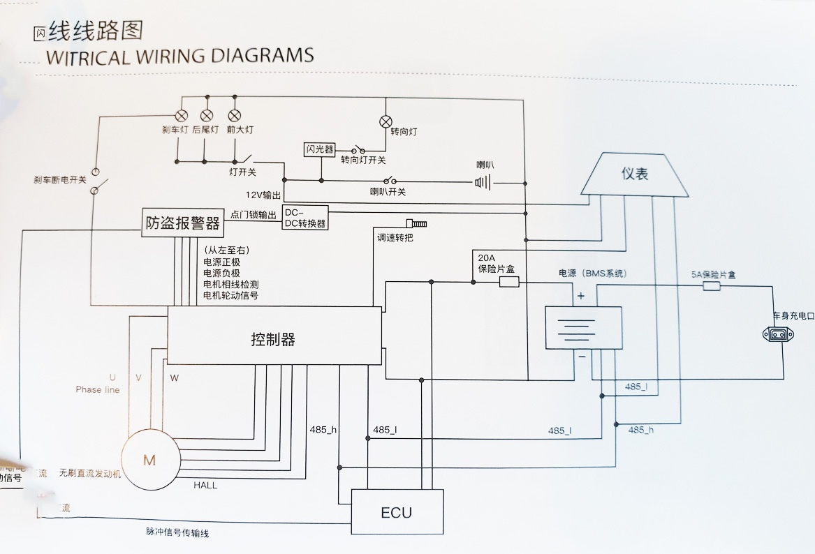

Hallo zusammen, beiliegenden Plan habe ich in einem englischen Super Soco Forum gefunden. Villeicht kommst Du damit weiter! Viel Erfolg, Gruss Jörg

bei diesem Schaltplan laufen die beiden Leitungen 485 low und 485 high zwischen Display, (auch Akku-BMS), MotorController und einer zusätzlic einer Einheit ECU, die natürlich auch defekt sein könnte (falls das der passende Grob-Schaltplan zur TCmax wäre).

Den Schaltplan vergisst man besser ganz. Das ist nur wirklich rudimentär als Blockschaltbild dargestellt.
Man muss sich nur mal die Schaltung vom 12V DC Wandler ansehen oder die Schaltung der Beleuchtung verfolgen.
Ebenso wird zwischen Batterie und Regler garantiert keine 20A Sicherung sitzen. Vielleicht 200A, aber nicht 20.
Egal, man sieht jedenfalls dass der Akku einen extra Ladeport hat und sich der RS485 Port quer durch alle smarten Geräte zieht.
Es gibt leider keine andere Leitung zwischen Tacho und Controller worüber sich irgendwie ein Tachosignal auswerten ließe.
