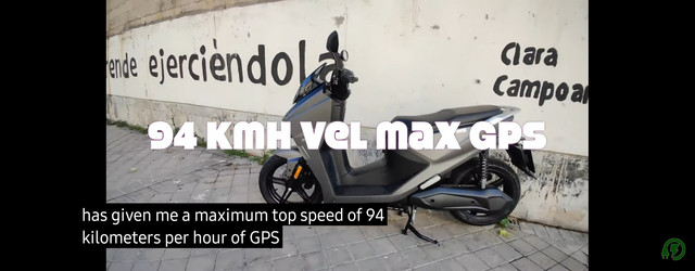

Toumz
Beiträge: 23
Registriert: Do 10. Nov 2022, 17:34
Roller: Aprilia SR 50 Factory / Horwin SK3 / Piaggio Ciao
PLZ: 74172
Re: Erfahrungen SK3
Beitrag von Toumz »
