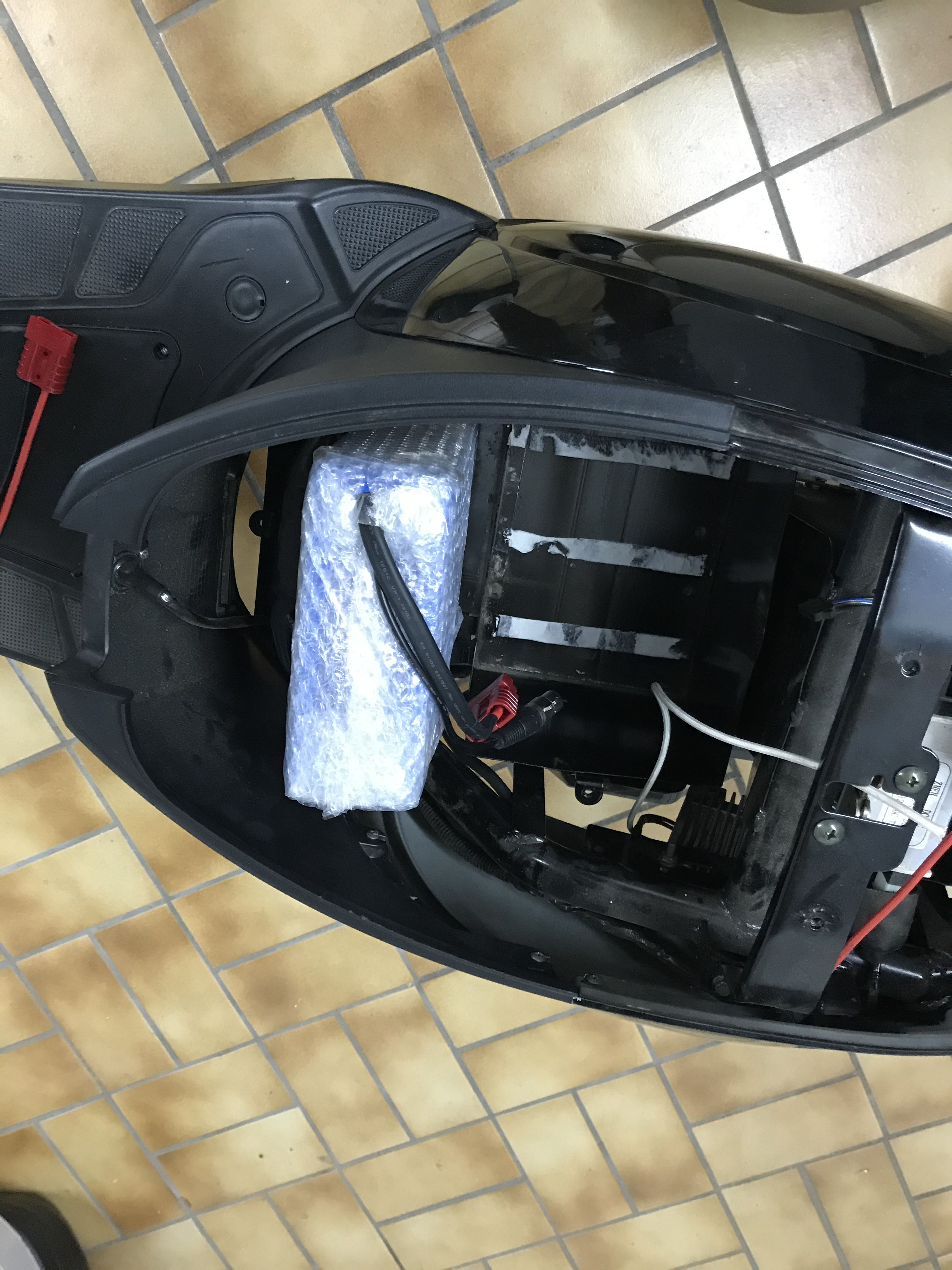

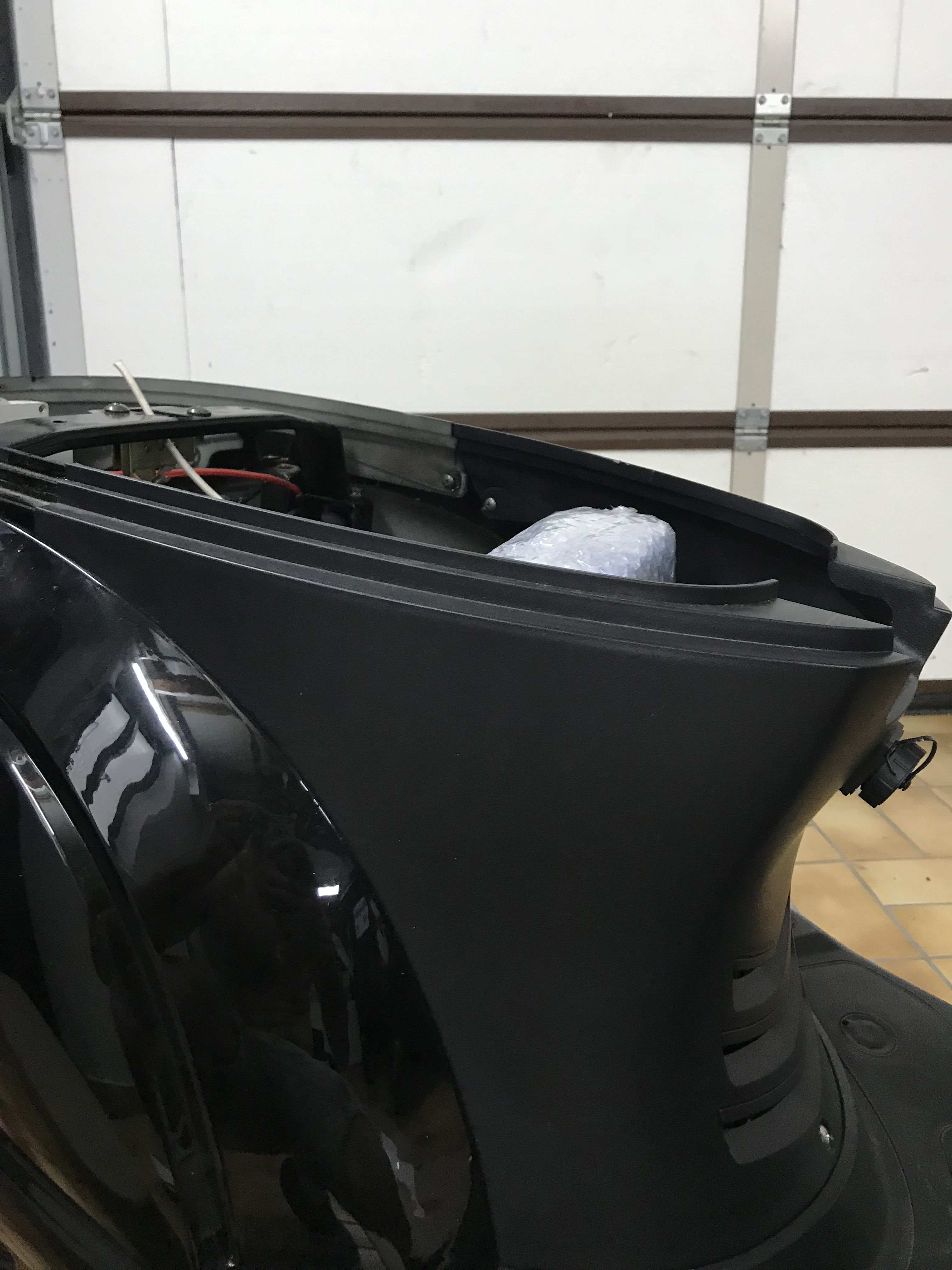

Hier mal Bilder wie weit ich bin.
Akku kam heute.
Ausschnitt mit dem Dremel erstellt. Wird noch bissl schick gemacht.
Der original Deckel im Helmfach unten lässt sich dann ebenfalls anpassen. Oben im Helmfach kommt dann die Aussparung für den Anschlussstecker Richtung der Hauptsicherung.
Kabellängen passen alle perfekt.
