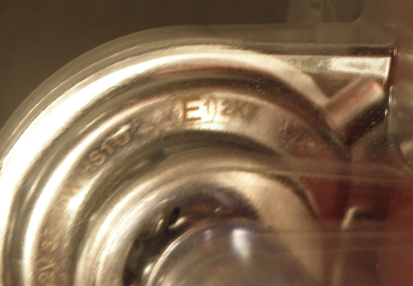

Also ich hab den UNU mit einem zugelassenen Scheinwerfer auf HS1 umgerüstet. (Mit Prüfzeichen)
Die eingesetzte Glühlampe ist eine NIGHT RACER® 90 HS1 Osram.
Die hat 35 W und ist deutlich heller.
Gern kann ich das in einem Vergleich zeigen, wenn sich jemand aus meinem Umkreis dafür bereit findet.
Aber es ist nicht nur die Glühlampe, die den Unterschied macht, der Reflektor ist auch anders.
In den Standardreflektor passt und darf die aber eh nicht rein. Der Umbau ist hier dokumentiert.
Der Unterschied zu der von Dir verlinkten Lampe besteht in der E1-NR.
Und diese OSRAM soll erschütterungsfester sein.
Sorry wollte die nicht ausbauen also hab ich die Ersatzlampe im Blister fotografiert.

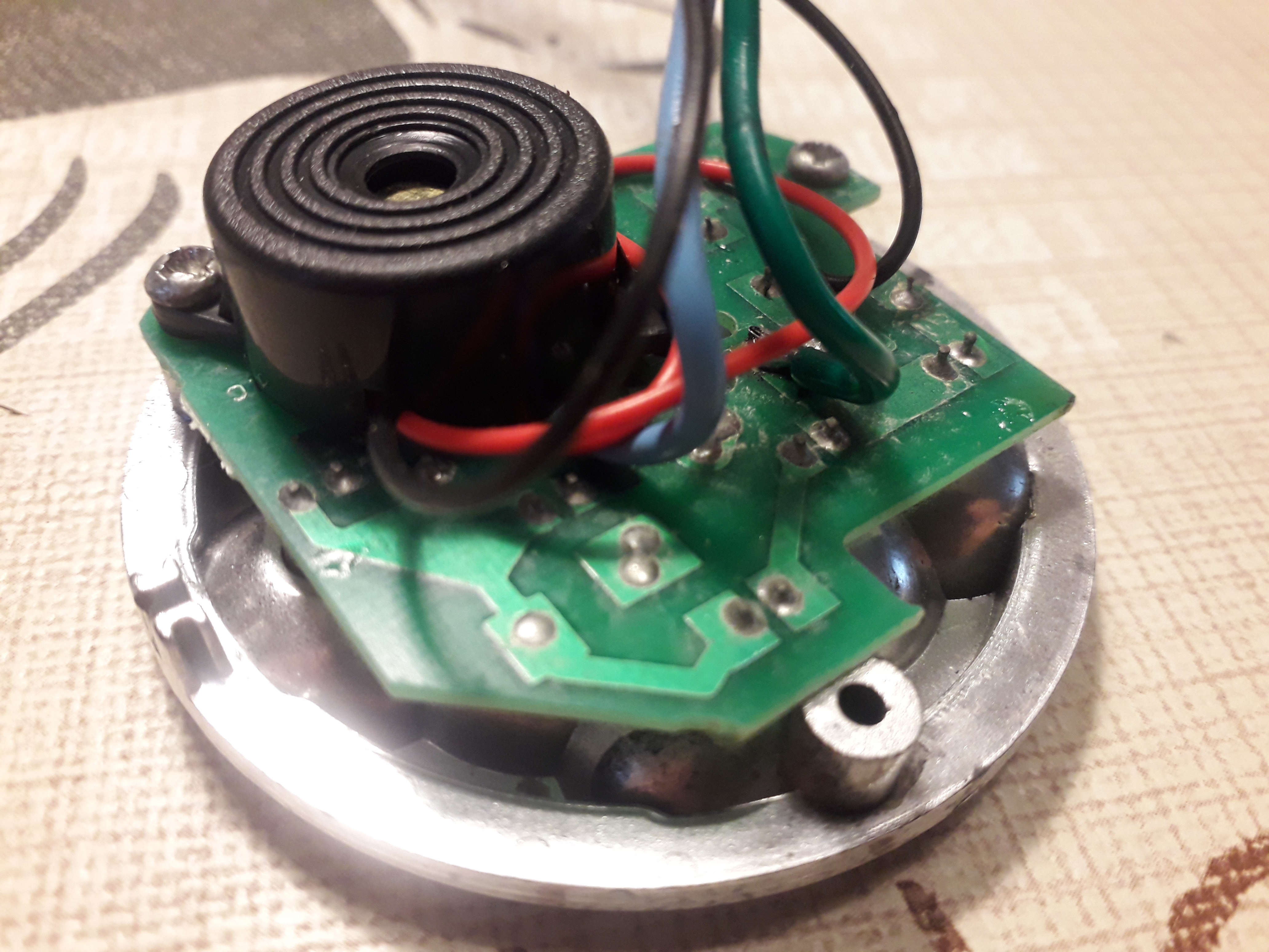

Ich habe schon vor längerer Zeit Pizza-Piepser parallel zu den Blinkern angeschlossen, die hängen jetzt mit Kabelbindern an dem Querbalken hinter dem Scheinwerferträger.
Nun habe ich noch vom Wrack herumliegende vordere Blinker mit eingebauten Pizza-Piepsern versehen.
Im hinteren Teil der Halbkugeln ist noch Platz.
Bei den Amazonen fand ich 5 Stück um 8 €.
Einfach an die Lötstellen dazugelötet.
Achtung an den Piepsern: Plus ist rot, Minus ist schwarz, beim UNU ist grün Minus, und blau bzw. orange ist Plus.
Dann eine der beiden Schraubösen mit der Blinkerplatine gemeinsam verschraubt.
Wenn man noch zwei unterschiedlich gestimmte Piepser verwendet, kennt man schon akustisch, welcher Blinker eingeschaltet ist.
