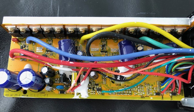

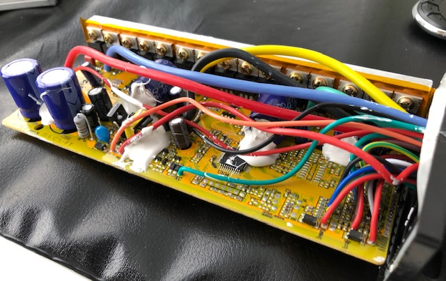

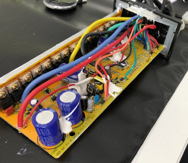

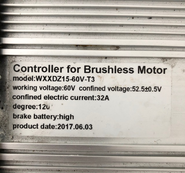

Als Hobby-Bastler hab zur 45Km/H Sperre eine rein hypothetische Frage:
Ist es techn. einfach umsetzbar, den Originalen gegen einen mit selbigen Werten aber "einstellbaren" auszutauschen?
Werkseitig verbaut im TTX folgendes:
Modell: WXXDZ15-60V-T3
confinend Electric current: 32A
degree: 120
brake battery: high
confinend voltage: 52,5 +/- 0,5V
Daten sind einem defekten Austausch-Controller meines Händlers entnommen.
(Hatte ja mal einen Stromausfall während der Fahrt; Bilder im Anhang).
Öfters liest man von Kelly Controllern, aber in Verbindung eines Akkuumbaus.
Hierzu hab keinerlei Programmiererfahrung, was aber nicht EDV unbewandert heißt.
Mich interessiert es einfach nur aus Neugierde, ob mehr als 45km/h nur mit Controllertausch erzielbar sind.
Unabhängig bitte nun STVO, BE etc....
Danke / Beste Grüße
kabee
Händler
Beiträge: 2186
PLZ: 3
Re: KSR Moto TTX Erfahrungen
Beitrag von kabee »
Naja, du siehst ja, dass der Controller auf 32A max. Strom spezifiziert ist. Damit reißt du keine Wurst vom Brot, das ist so unu-Niveau. Bei Nennleistung sind das 1920W. Ob man die Bleiklötze höher belasten will... ich weiß es nicht. Mehr Stromstärke lässt die Spannung der Blöcke weiter zusammenbrechen.
Machen kann man viel, aber ob das so gut ist, weiß man manchmal erst hinterher. Probieren geht über Studieren.
