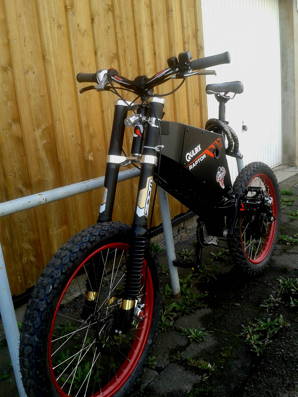

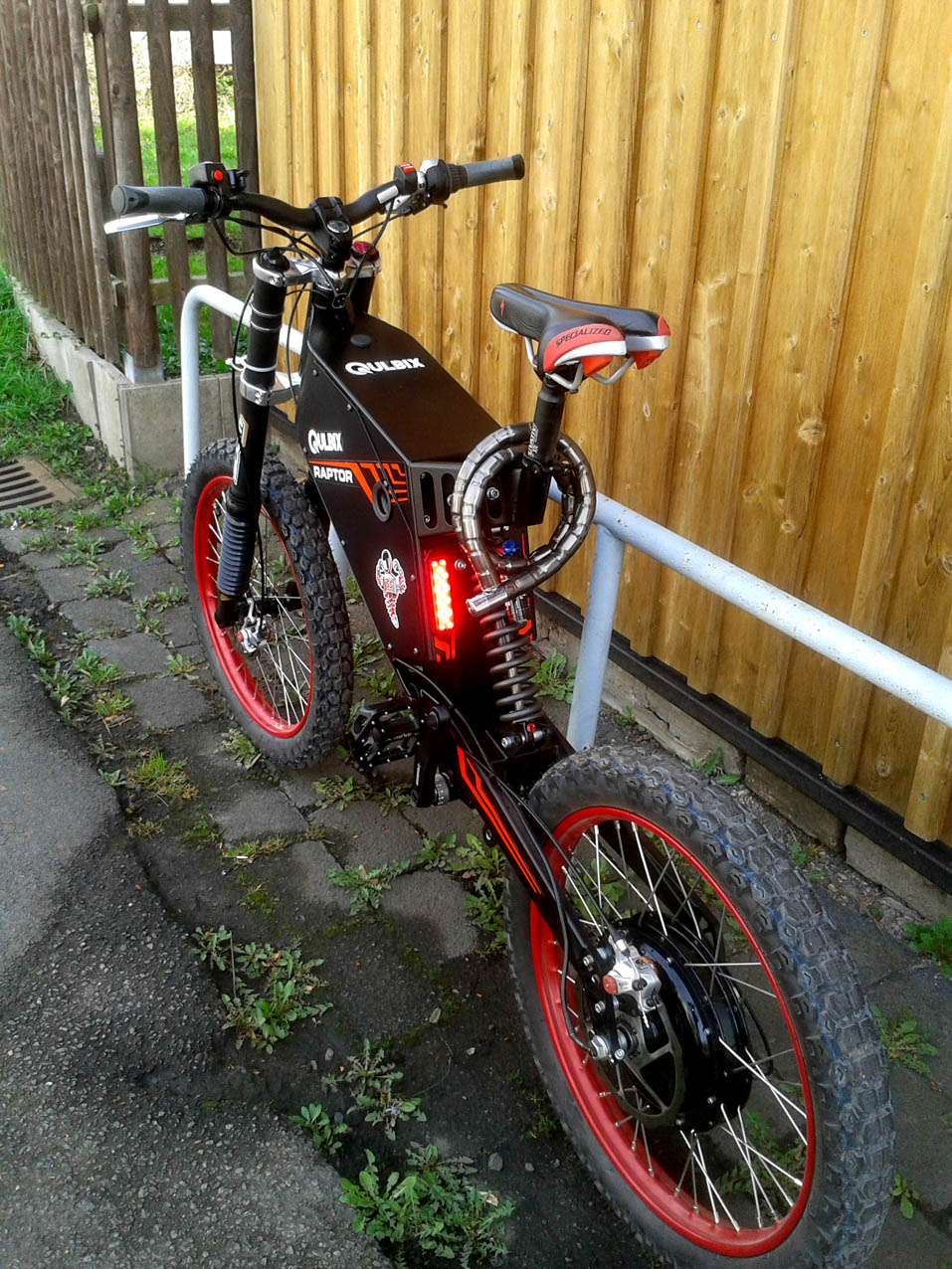

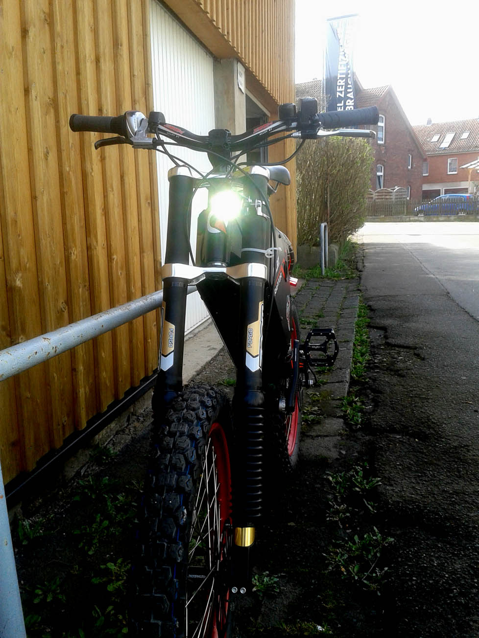

So hier habe ich noch ein paar Bilder für Euch :D
titanusmann
Re: Elektro Moped mit Pedalen
Beitrag von titanusmann »
Die Höchstgeschwindigkeit liegt bei 37 Km/h. Mit dem 48 Volt 20 A Controller. Werde also einen 48 Volt Controller mit 30 A besorgen.
Hoffe es geht dann über 40 Km/h. Werde Anfang der Woche die Reichweite testen. Bin leider stark erkältet deshalb heute keine Tests mehr :(

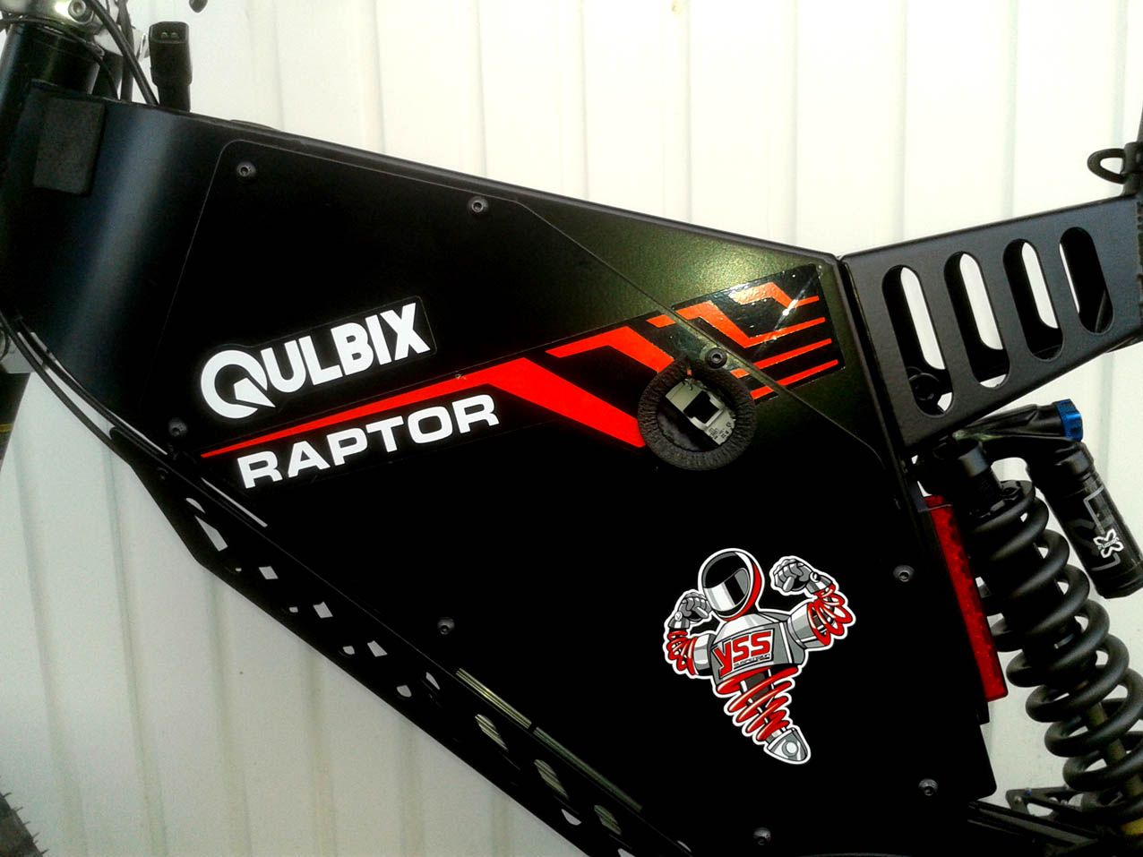

Ist das hier eine oben offene Kaltgerätekupplung?
Dann wäre das eher ein Schönwetterbike?
titanusmann
Ja so ist es ! Das Kabel kann noch 30 cm herausgezogen werden und bekommt einen Schutzkappe!
titanusmann
Alle Kabeldurchgänge werden noch gegen Spritzwasser geschützt! Sie Seitenplatten sind schon von Innen mit Gummifarbe abgedichtet. Für größere Touren habe ich einen Magnettankrucksack von Polo, der passt genau und verschließt die Öffnung zum
Leistungsschuztschalter! Also doch Regentauglich :lol: :lol:

Dringende Nachinvestition! Eine härtere Federgabel !! Oder kann man bei der Zoom Gabel die Feder tauschen? Da gibt es eine
Gabel von DNM, die schlägt auch Qulbix vor. Die ist sogar luftunterstützt!
