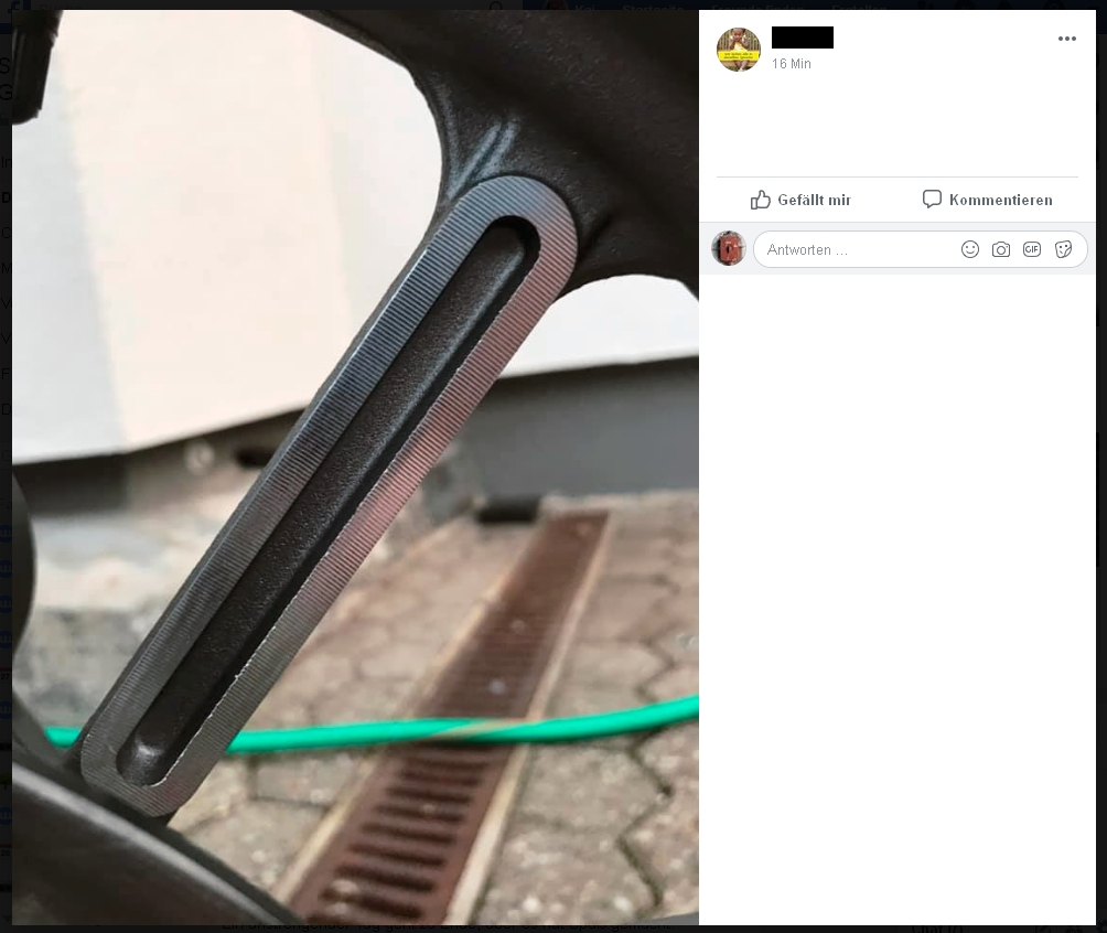

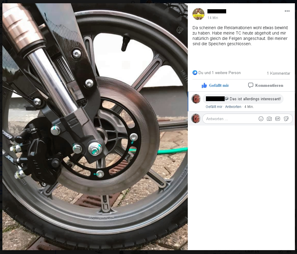

der Importeur hat keine Kenntnis von einem verbesserten Felgendesign der TC.
Er hat auch keine Erklärung warum der Facebook-User ausgefüllte Speichen hat.
Die TCs mit geschlossenen Speichen werden bei Roller Revolution in Köln angeboten, dort steht auch noch eine zum Verkauf.
Die deutschen TCs werden allerdings im Auftrag von LEEB direkt von China nach Deutschland geliefert, ohne Umweg über Österreich.
Zuletzt geändert von escubic am Mo 27. Mai 2019, 19:02, insgesamt 3-mal geändert.

er hat sie bei Roller Revolution Köln gekauft...

Es ist eine direkt aus China gelieferte TC...

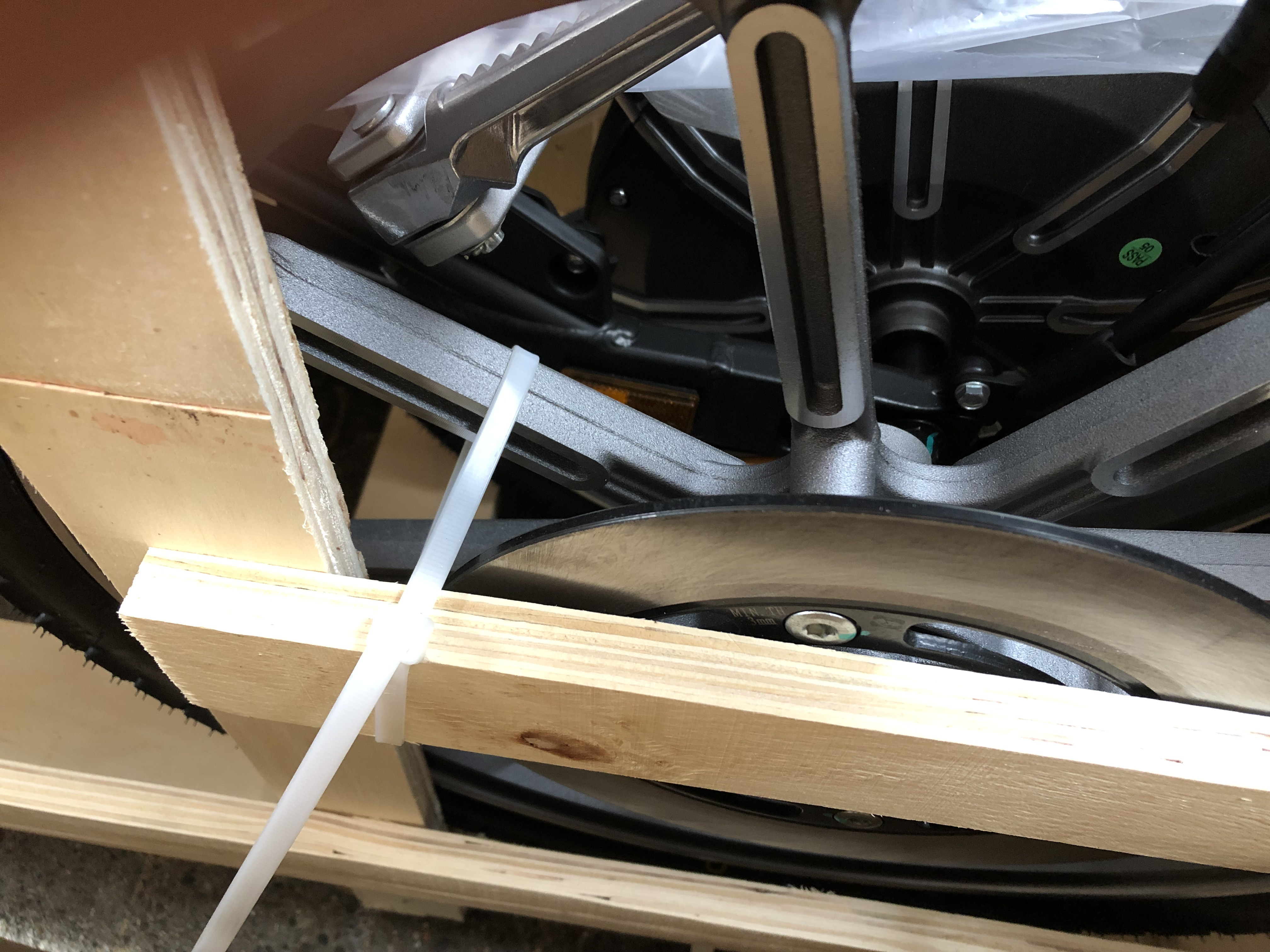

Heute gekommen, TC in grün noch zu haben ;)
