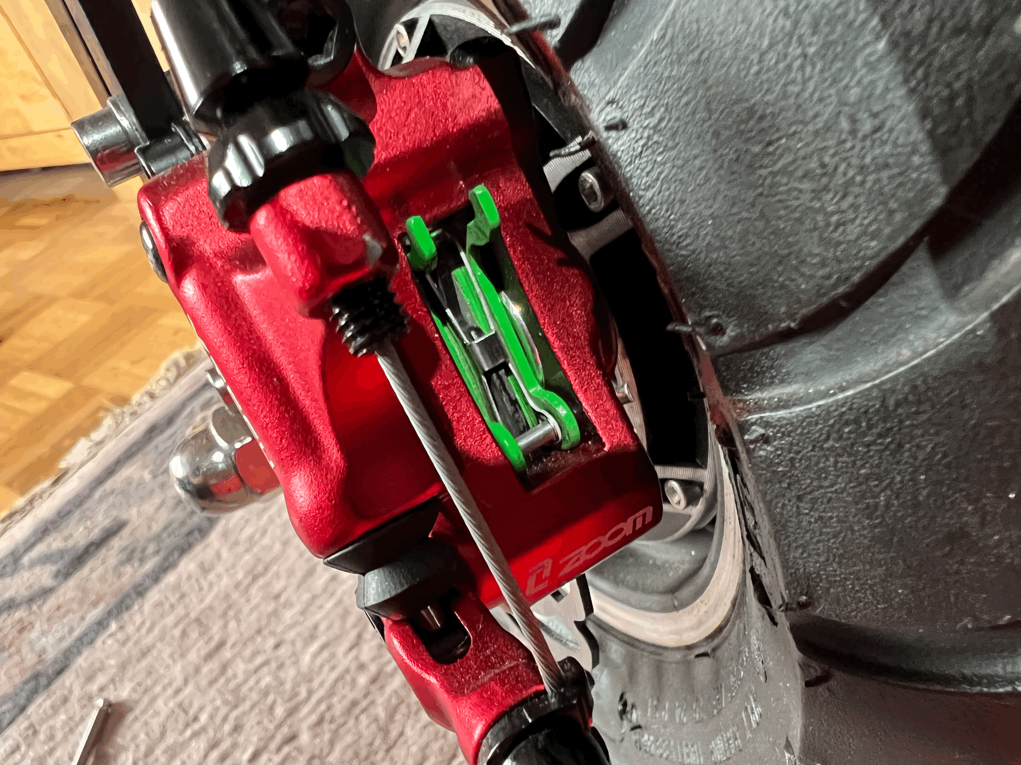

die bremsen alleine schon von der optik her sind ein high light :D
hast du auch vorher und nachher einen bremsenvergleich schon gehabt ? denke das jetzt die bremsen auch richtig zupacken im gegensatz zu vorher. da fühlt man sich mit voller geschwindigkeit auch viel sicherer. man kommt viel eher zum stehen. wie gesagt bin schon gespannt auf deine ersten fahrten und was du so zu berichten hast. hab übrigens vorhin geschaut und den bremssattel mal probeweise angehalten. jetzt passt er, kann also jetzt schon sagen das ich dann vorne definitiv zwei bremsscheiben haben werde :) muss nur noch mal meinen adapter bearbeiten und 2,5 mm dünner machen. mir fehlen da 2,5 mm platz. die bremsscheibe muss 2,5 mm näher an den reifen rücken damit alles ohne druck montiert werden kann. aber das ist kein problem.

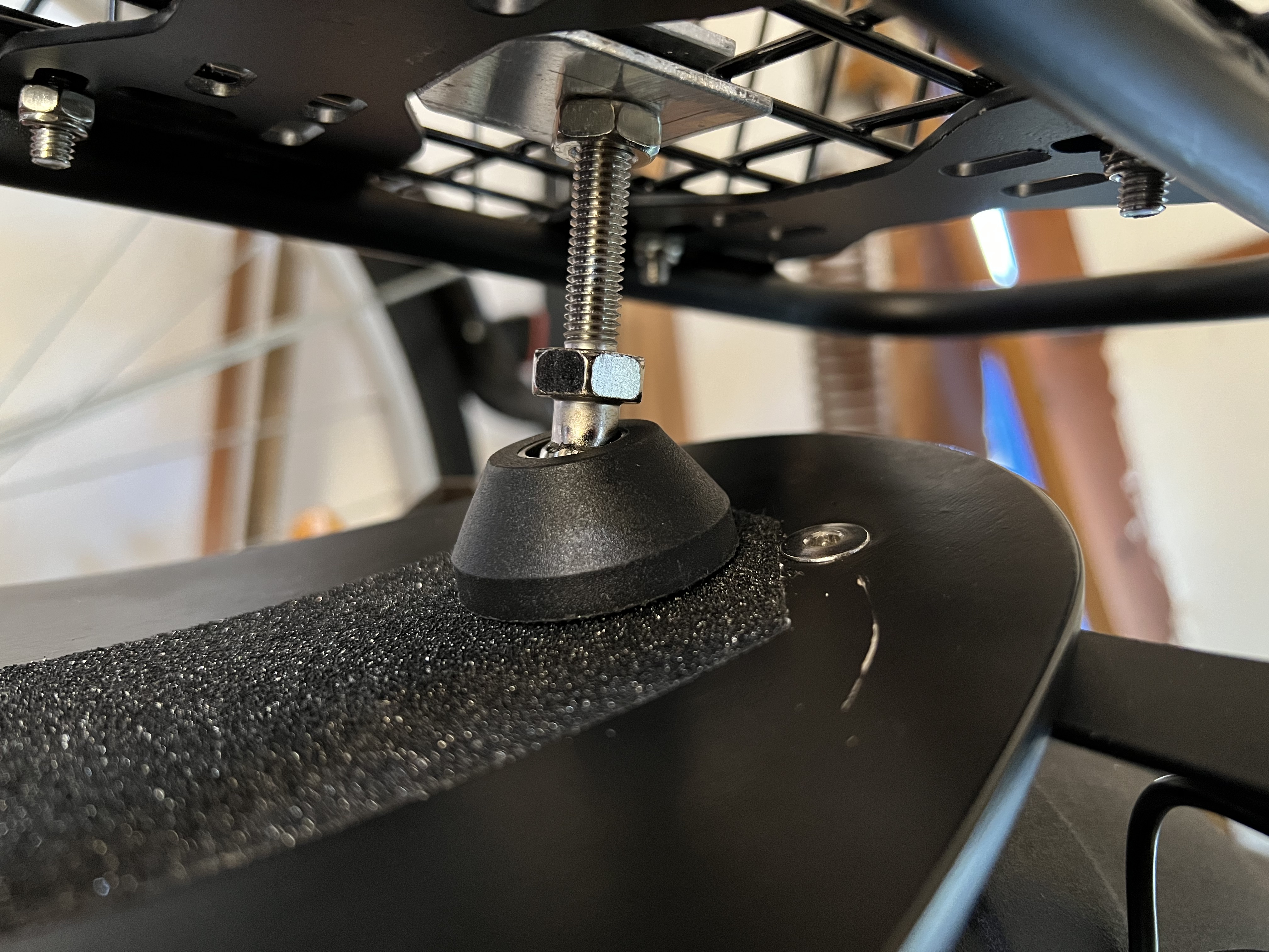

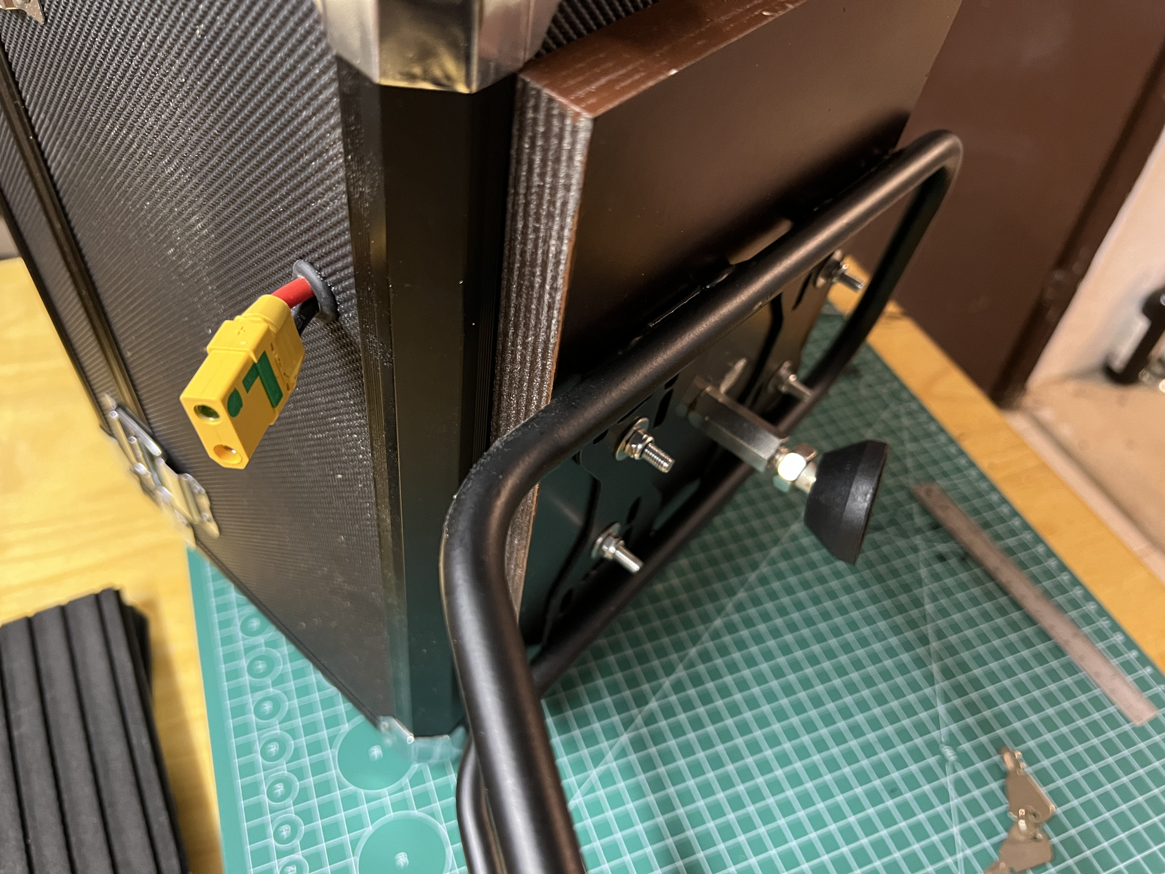

Ich habe in der Zwischenzeit drei verschiedene Gepäckträger.
Einer mit Einkaufskorb, einer mit Topcase und einer mit einer Box für den Zusatzakku. Die zwei die nicht in Verwendung sind, hängen an der Wand und sind ruckzuck ausgetauscht. Mache da noch Fotos im montierten Zustand und stelle sie hier ein
Habe eine Stütze in der Mitte montiert, die unter Spannung steht, damit der Heckträger wie du erwähnt hast nicht abbricht.

ja das ist eine gute idee mit der stütze :idea: :)

Sobald das Wetter mitspielt, werde ich das testen. Kann aber gefühlt nur besser sein, wie mit den originalen Bremssättel und Bremsscheiben. Wenn ich mir da die kleinen runden Bremsbeläge der alten Bremse anschaue, die nur von einer Seite die Scheibe an den anderen Bremsbelag drücken, dann braucht man sich auch über das Quietschen nicht wundern.

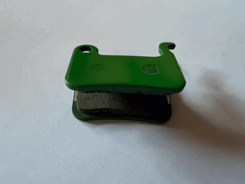

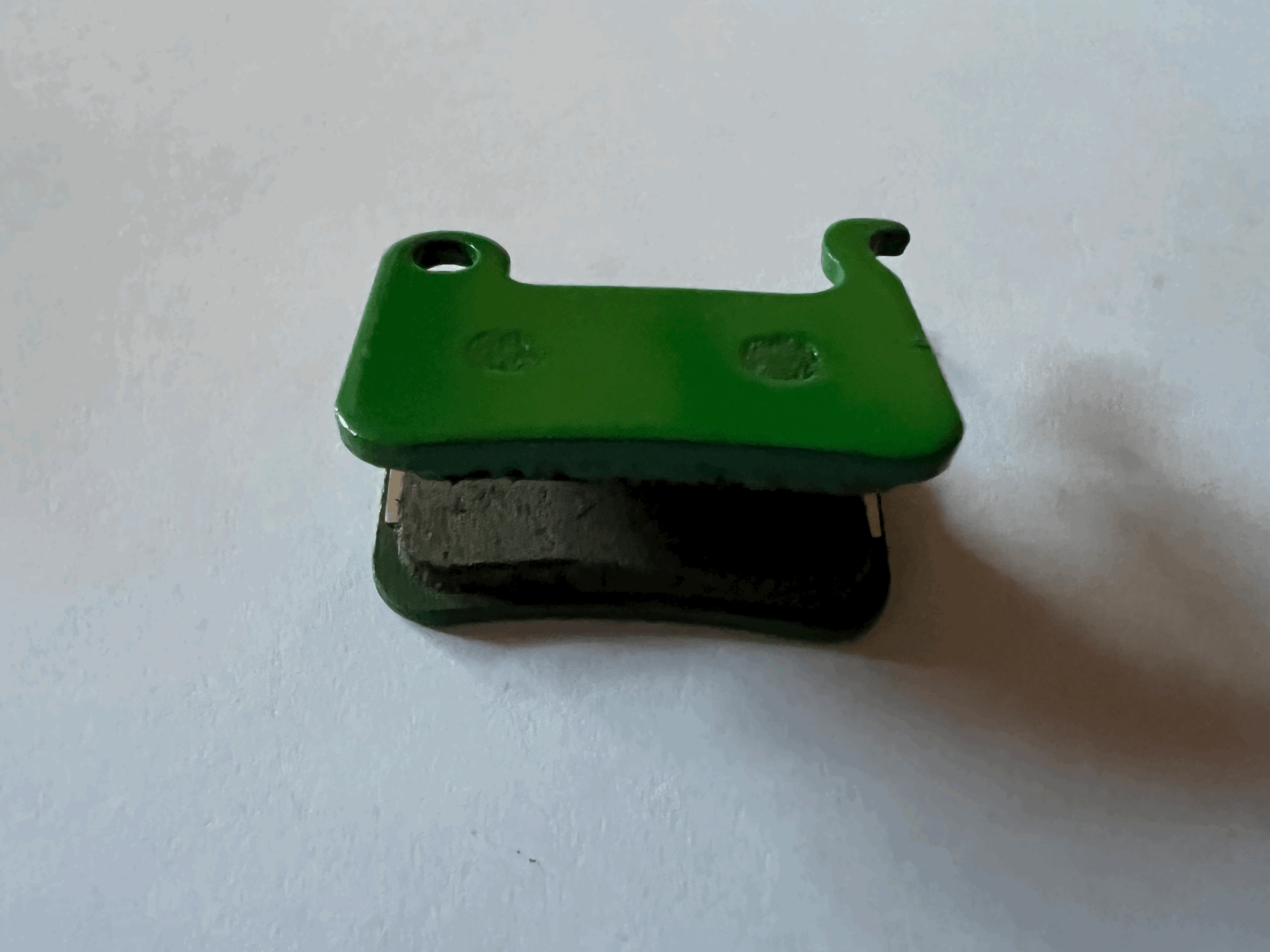

Gestern sind meine Keramik Bremsklötze gekommen.
Und heute habe ich sie eingebaut 😉

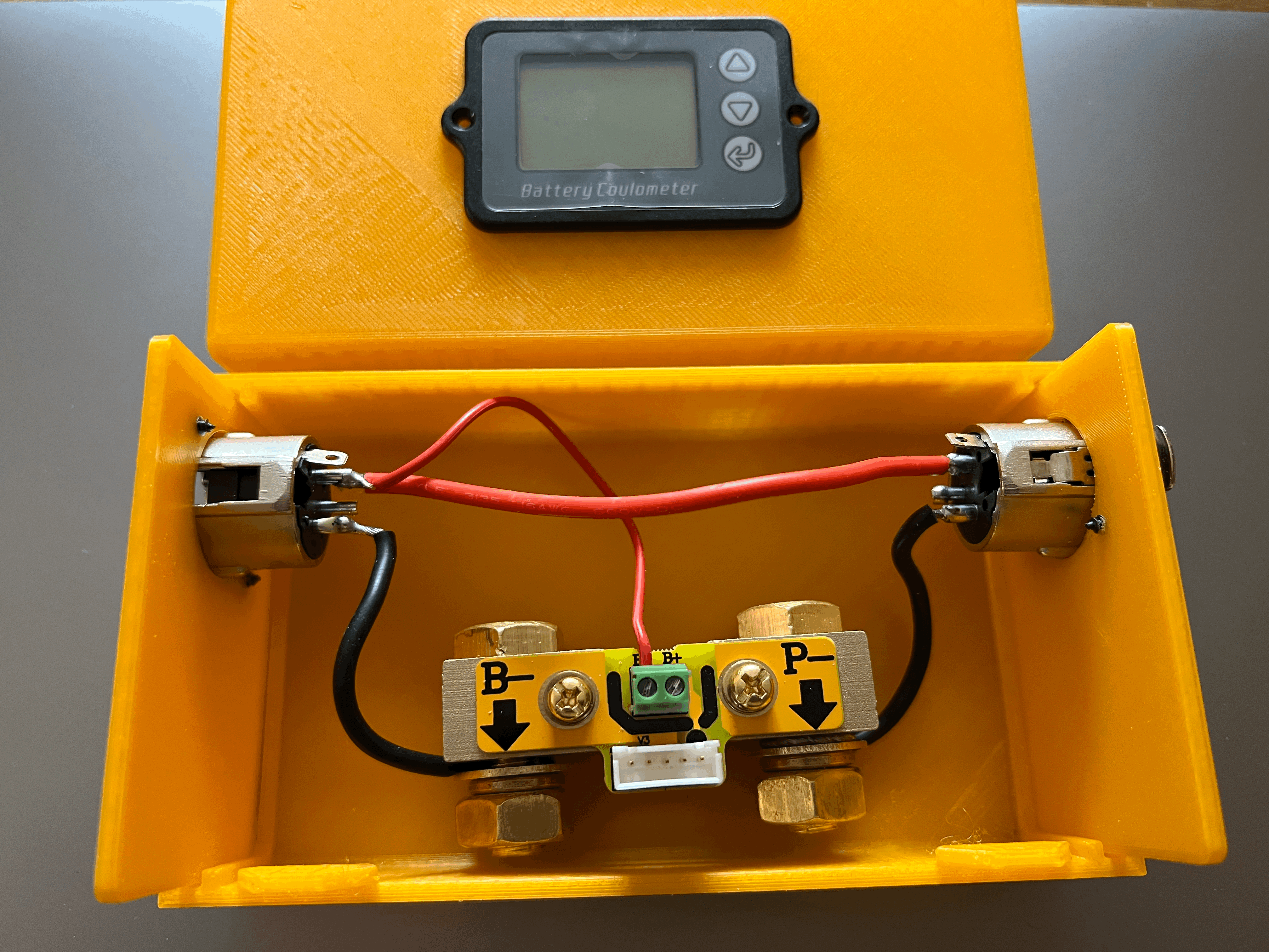

Zur Zeit bastle ich an einer Box für mein Coulometer.

Deinen Shunt vom Coulometer musst du mit mindestens 4mm² Kabel verbinden.
Lautsprecherkabel eignet sich gut dafür.
Gruß Harry

Bist du dir da sicher mit den 4mm2, dass ist ja dicker wie das Kabel vom Akku zum Motor. Das entspräche AWG 11 (4,13mm2)
Ich habe für meine Zusatzbatterie aus dem Koffer AWG 12 Kabel als Verlängerung verwendet.(2x3,31mm2) Bei einer Länge von ca. 50cm wäre das bei 48V und den Ampere die da fließen kein Problem. Oder sehe ich da was falsch.
Wenn ich da den originalen Zuleitungsadapter vom Ladegerät zum Akku-Stecker sehe, hat das Kabel 2x1,5mm2, wie ein Lautsprecherkabel. Habe in der Box 2x2,5 mm2 verlötet. Das ist dicker wie ein Lautsprecherkabel.
Könntest du mir das bitte erklären. Wenn die Zuleitung vom Ladegerät 2x1,5mm2 hat, warum dann im Kasten 4mm2? Mein Ladegerät bringt 3A.
Andere Frage:
Bei dem Coulometer gibt es ein Untermenü mit verschiedenen Parametern. Muss da was eingegeben werden. War leider keine Anleitung dabei. Die Chinesen setzen alles Wissen voraus 😂
Gruß Jürgen

Wenn du das Coulometer nur zum Laden verwenden willst, dann reicht dein Kabelquerschnitt.

Jetzt verstehe ich. Wenn das Teil zwischen Motor und Akku hängt, wird der Kabeldurchmesser benötigt :idea:
Da ich aber das Teil nur zum laden verwende, habe ich das insoweit richtig gemacht.
Danke für die Anleitung. Da brauche ich ja dann auch nichts einstellen, wenn ich nur sehen will, wieviel ich tatsächlich nachlade. Ist das richtig?
