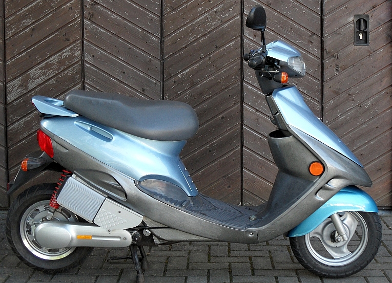

Sodelle, das ist der vorläufig letzte Beitrag zu dem Thema.
Das Rollerchen hat nochmals ein kleines Update erhalten... Jetzt sieht er wirklich wie ein Roller aus. :!:
Der aufmerksame Leser wirds entdecken. ;)
Gestern war ich besonders mutig und bin 55 km bis nach Johanniskreuz gefahren - Sonntags übrigends ein Bikertreffpunkt - nach der Rückkehr war der Akku noch mehr als halbvoll. :o
Dabei gabs Anstiege wo der Motor bis auf 33 km/h abgewürgt wurde... Ich mache mir deshalb Gedanken, wie man die Wicklungstemperatur überwachen kann. Im Kabelstrang des Motors gibts ein weißes Käbelchen, was ungenutzt blieb. Eventuell baue ich bei der nächsten Revision einen Temperatursensor in die Wicklung, dann könnte ich unbesorgt auch mal einen Alpenpass angehen. :lol:

Sehr schön und fachm. umgebaut..........kompliment!!!

...und Punktlandung zur Rollersaison :-)
Wirklich eine rundum gelungene Generalüberholung! Bin ja auf weitere Berichte gespannt, wie sich Dein BMS so im rollenden Betrieb macht.
Bei der tollen Reichweite sind wohl die 1500 W des Motors entscheidend. Hat man mehr, dann nutzt man das auch, spätestens wenn einen am Berg das dritte Auto mit aufheulendem Motor überholt. Hast Du eigentlich mal das neue Leergewicht nachgewogen?

@dexter: Extra für Dich nachgewogen: Vorne 40 -, hinten 71 kg. Also 22 kg weniger als in der Bleiausstattung. Eigentlich müsste er noch leichter sein, aber die zusätzlichen Anbauten wie Schwingeverkleidungen und Frontfender waren damals noch nicht im Spiel.
Das mit der Sinusansteuerung muß ich mir noch schwer überlegen. Zunächst ist fahren angesagt - jetzt, wo es nicht auf jedes Kilowättchen ankommt, teste ich verschiedene Reifendruckwerte - des Fahrkomfortes wegen...
