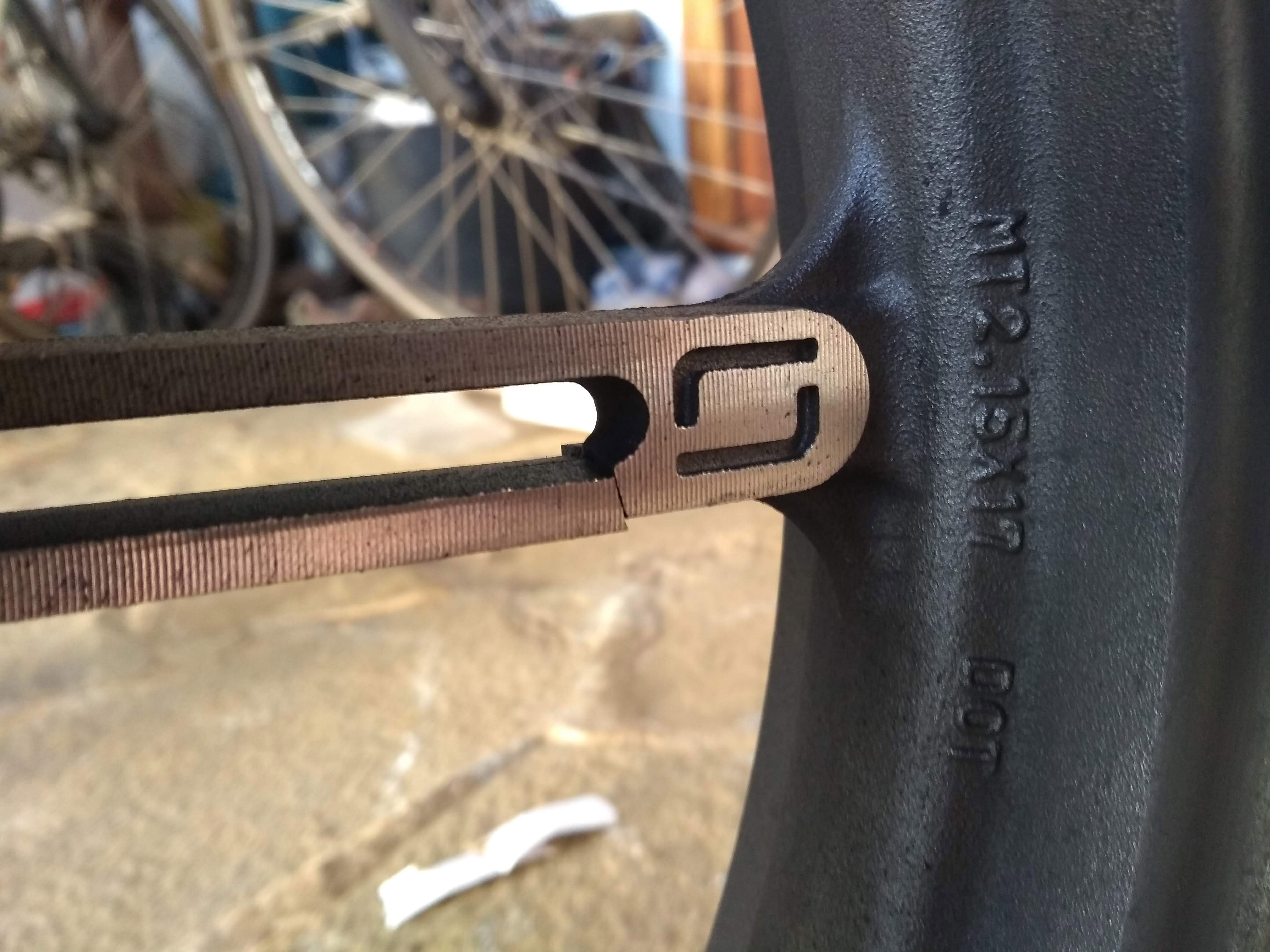

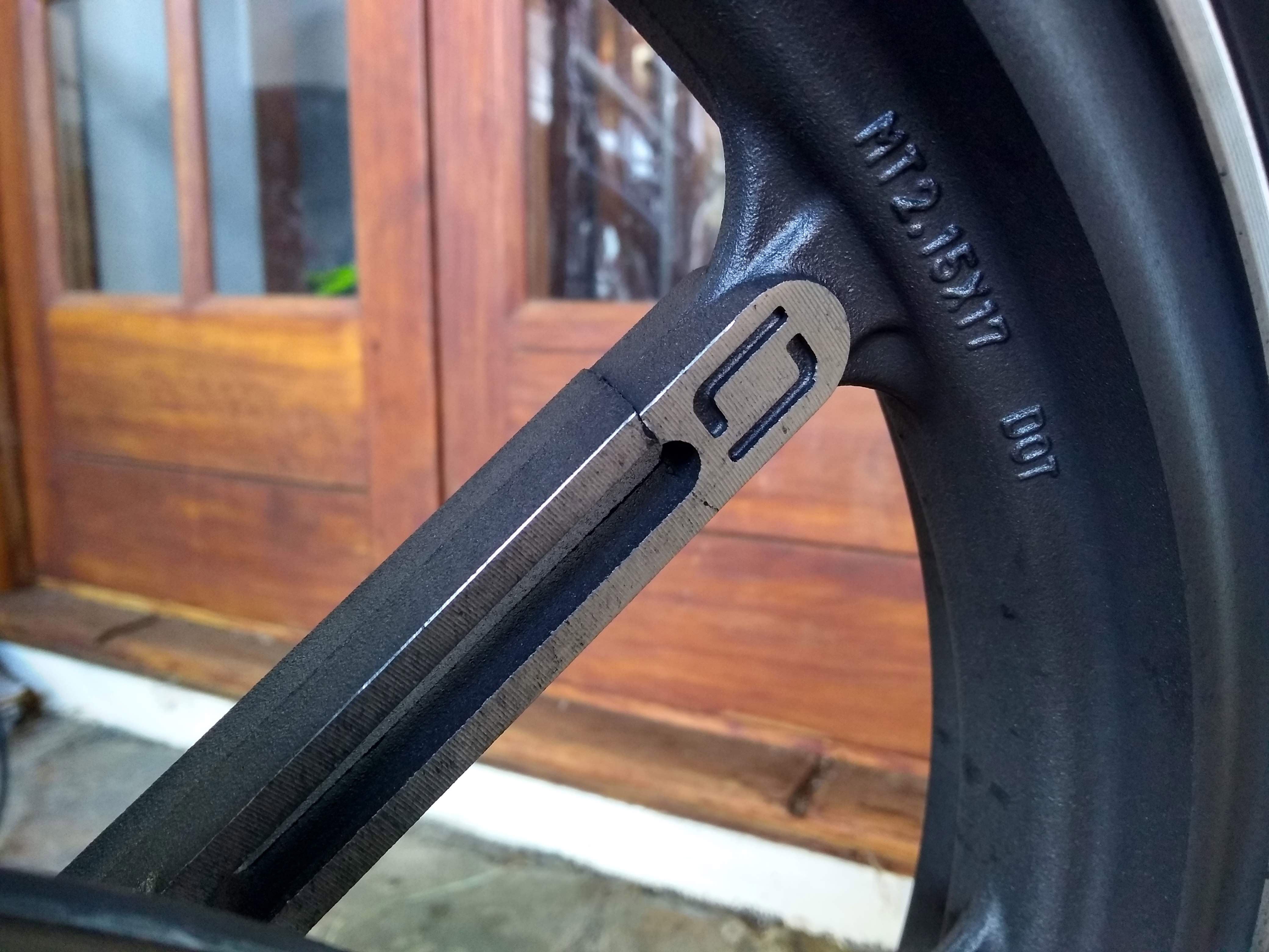

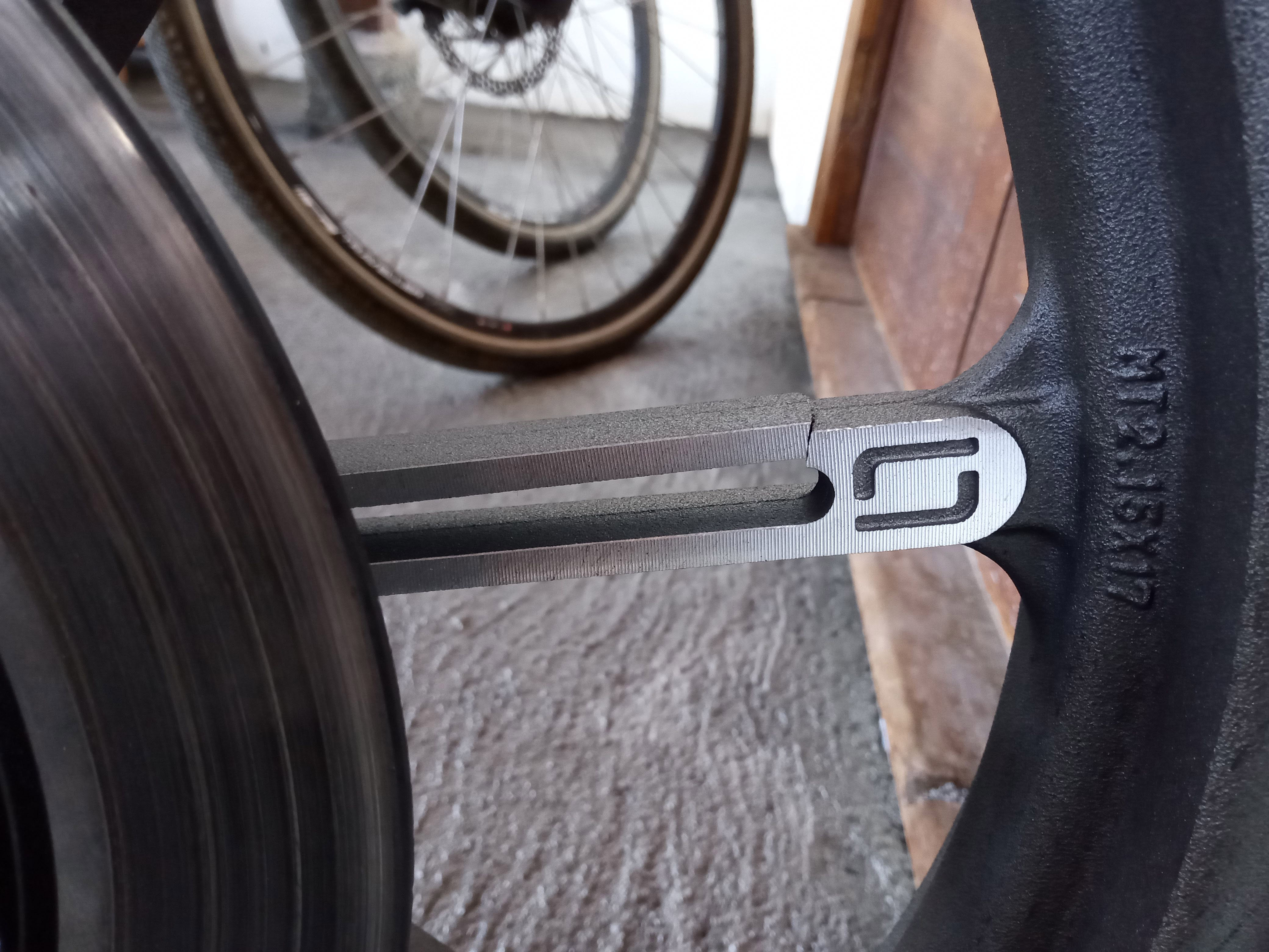

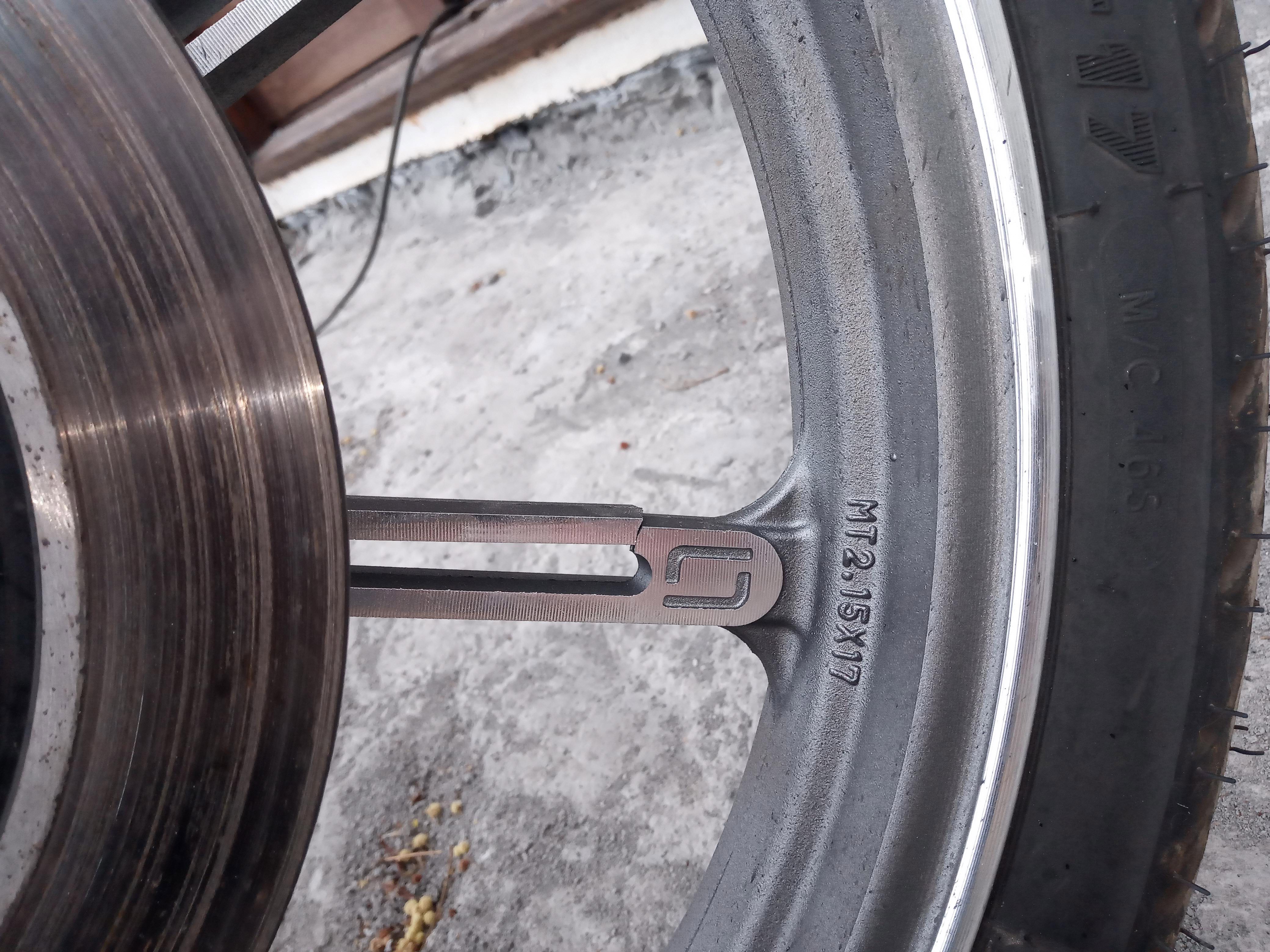

Hier nochmal alle 4 Felgenbrücke vereint:
Felge 1 und 2 sind auf dem Weg nach Österreich zu LEEB, sie werden bei LEEB nächste Woche eintreffen.
Felge 1 (deutsche TC / Trankvile), nach ca. 4000 km (oberer Bruch ca. 500 km, unterer 4000 km): Felge 2 (spanische TC / Sumco), nach ca. 6000 km: Felge 3 (Ersatzfelge deutsche TC / Leeb), nach ca. 300 km: Felge 4 (Ersatzfelge spanische TC / Leeb), nach ca. 600 km:

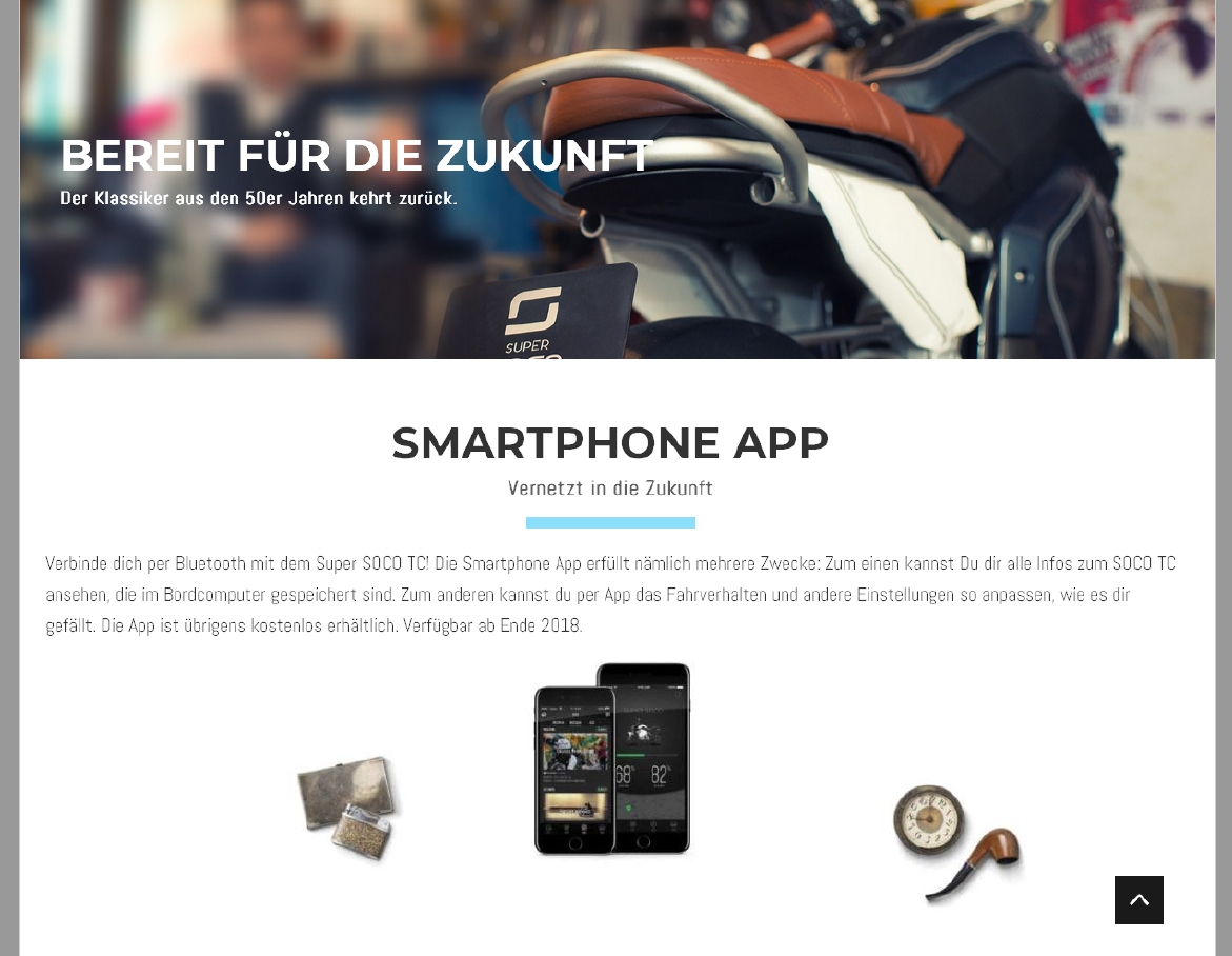

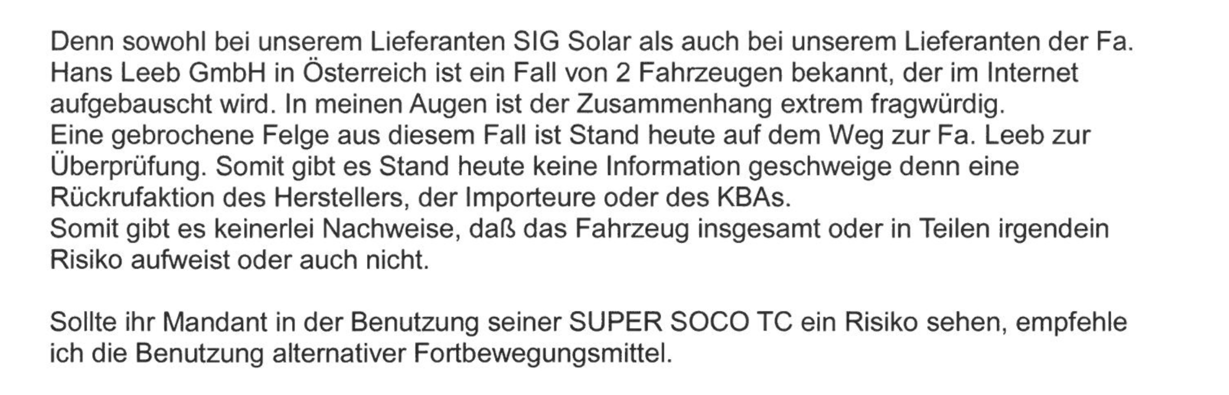

Was kann man dem entgegnen, was meint ihr?..
felixyz
- Beiträge: 561
- Registriert: Do 24. Mai 2018, 17:20
- Roller: Super Soco TC 2018 (BT4.0 fehlt, VR-Felge ()() )
- PLZ: 3
Re: Gefahr! Bruch Felge Vorderrad bei starkem Bremsen
Außerdem zum fehlenden BT-Modul meint er, wäre die Hardware nich beworben worden, ich sehe es anders - lediglich die App war nicht verfügbar bis Ende 2018, es kam erst später und überraschend für alle heraus, dass die Hardware schlicht und einfach fehlt.
