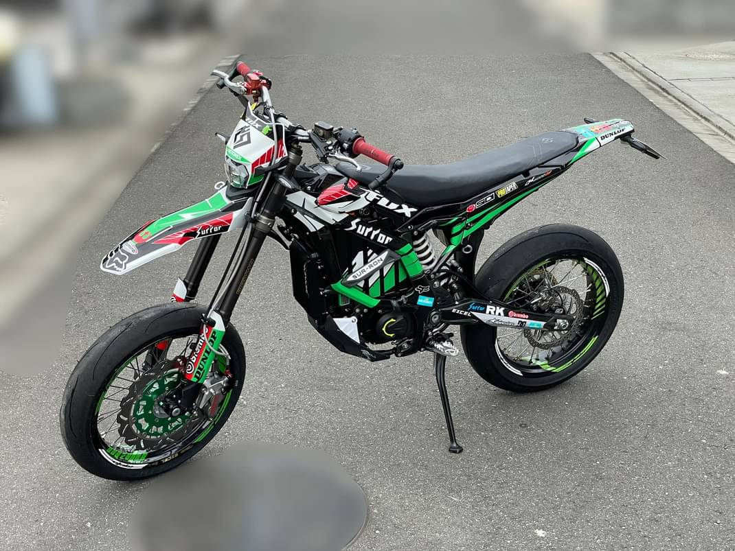

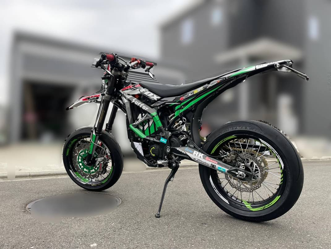

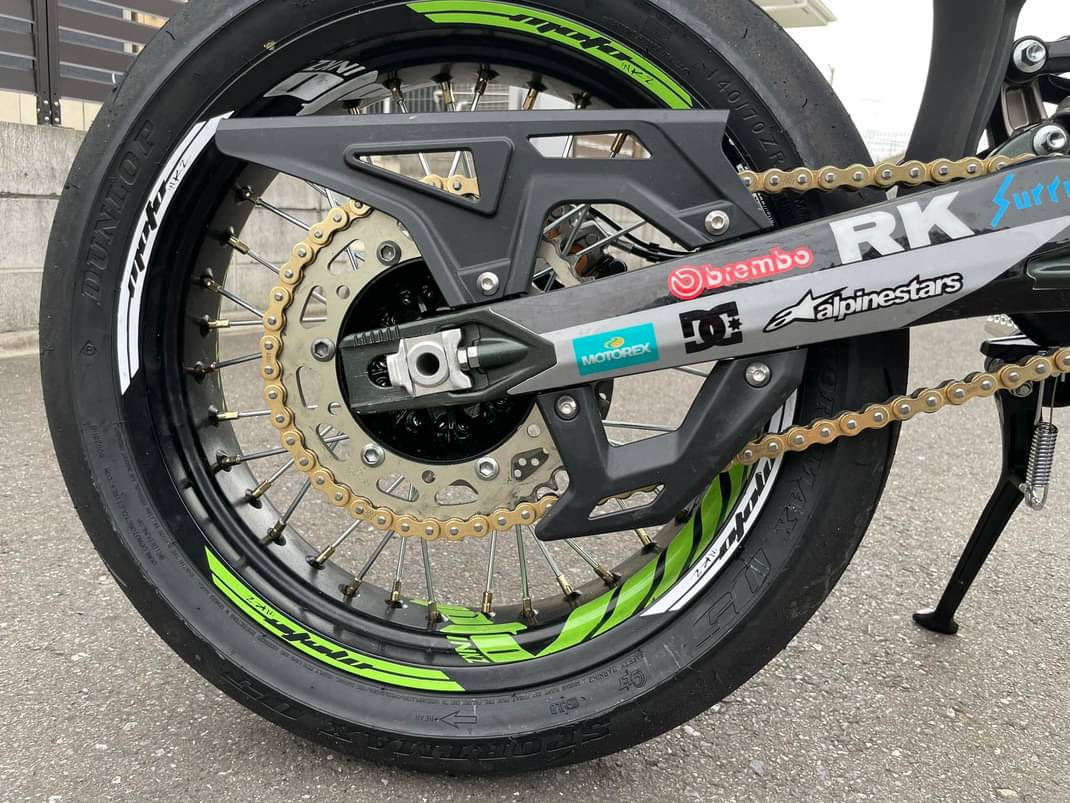

So soll meine mal ausschauen
Ps: erstaunlich wie gut das ASR auf voller Stufe bei nassen Straßenbelag mit der Standardbereifung funktioniert
Quelle:https://www.facebook.com/groups/8008128 ... 719242593/
Details:
Felgen: kawasaki D-tracker 250 FR3 und RR3.5inch (gelb)
D-tracker X FR3 und RR 4inch (grün)
Bremssattel: CRF250R und DIY support (gelb)
Brembo 40mm (grün)
Kette RR 92Link 43T/44T
swing arm slot hole extended
Reifen: PIRELLI supercorsa V3 F:110,R:120 (gelb)
Dunlop Q5 F:110 R:140 (grün)
Details:
Brembo 40mm (grün)

meine auch, daher die frage mit den 17" felgenlipo.lai hat geschrieben: ↑Di 6. Jun 2023, 11:06So soll meine mal ausschauen
Details:
Brembo 40mm (grün)
