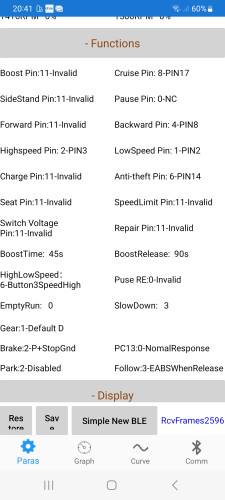

In der 2.1.9 App steht boost pin 11, boost time und boost Release drin und in der Doku gibt es den cruise/boost Stecker.

Leider kriege ich den Boost nicht sauber zum laufen.
Das was er gerade macht ist ohne den Eingang Boost zu belegen. Er startet zwar jetzt im Boost Modus und wechselt nach der eingestellten Zeit auf D aber dann interresiert ihn die release Zeit nicht mehr. Erst wenn der Roller länger steht wechselt er wieder in Boost.
Oder läuft die Release Zeit nur wenn das Rad steht?
Auch die Feldschwächung kriege ich nicht zum laufen. Er fährt bis 1280U/min mit MTPA und weiter komme ich nicht. Das sind zwar gut 95km/h bei meinem Roller aber mit dem Sabvoton gingen da über 100 mit Feldschwächung.
Kann mal jemand bei dem die Feldschwächung angezeigt wird seine Settings posten.

Ich würde den Boost gerne per Knopfdruck nutzen, aber der Controller reagiert gar nicht auf den braunen Draht.
Muss der auf 12V oder auf GND geschaltet werden?

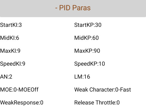

Mir fehlt beim Thema Feldschwächubg irgendwie das Verständnis für die Vorgehensweise des Fardriver. Ich habe bei 1333 u/min 30% vom max Phasenstrom von 600A eingestellt. Bei 1280U/min sehe ich aber nur um 110A.

Also mehr Strom untenrum kriege ich zum Motor wenn ich 100% bei den jeweiligen Drehzahlwerten einstelle.
Obenauf kriege ich da auch mehr Strom mit raus wenn ich den Batteriestrom auf über 300A einstelle, aber schneller fährt er deswegen trotzdem nicht.
Aktuell habe ich bis ca 500 U/min [40km/h) 100% sprich 600A drin. Danach reduziere ich sukzessive bis auf 30% bei 1333U/min. Der Motor geht ruck zuck auf über 90Grad, aber viel weiter nicht.
Den Temp Sensor habe ich direkt vor dem Sternpunkt , da wo deutlich am meisten Kupfer liegt, eingeklebt.
Ich habe im Roller ja einen 13Zoll 260er Motor, der muss deutlich höher drehen um auf 100 zu kommen.
Von den Parametern her sollte über 1300 noch genug Luft für weiteren Stromfluss sein.
Als rated Speed steht 1650U/min drin und sonst ist auch nirgends die Drehzahl begrenzt.

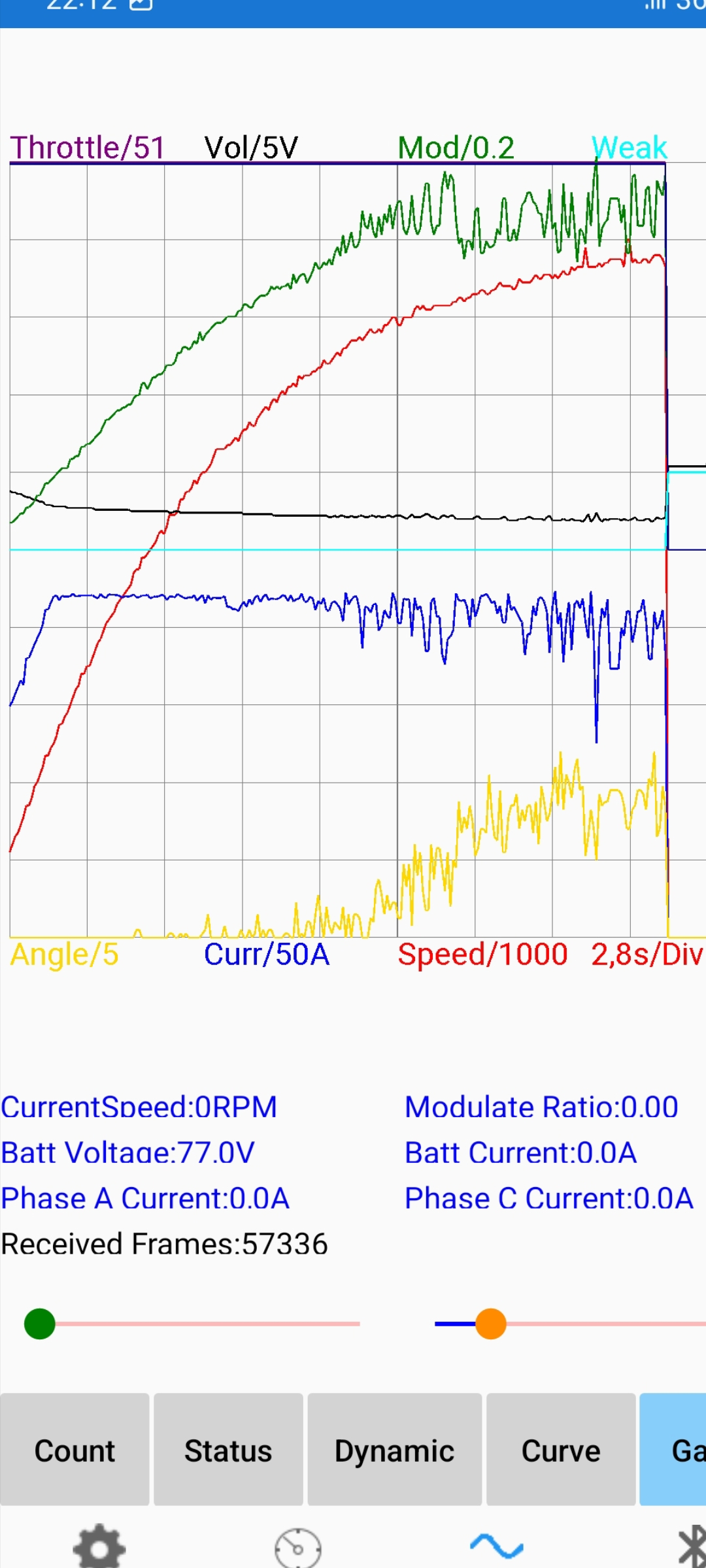

Muss hier noch mal korrigieren.

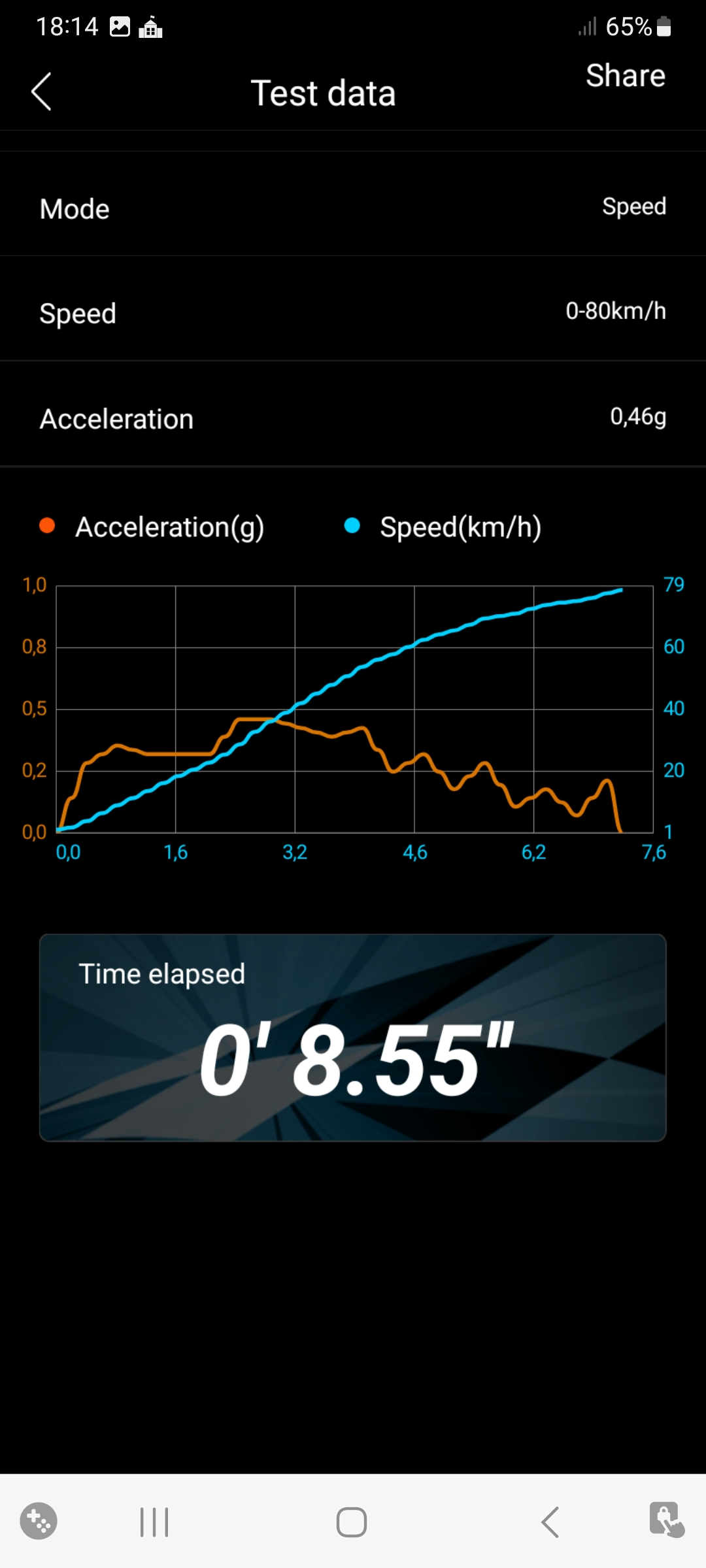

Hatte als max rpm in den oberen Einstellungen 1300 drin stehen. Nachdem ich das geändert hatte und den Phasenstrom bis 1500 auf 40% (600x0,4=240A)gestellt hatte, marschierte der Roller zügig an GPS 110 vorbei , bei 113 mußte ich dann mangels ebener Strecke abbrechen. Der Controller zog da gersde 190A bei 77V und zeigte immer noch MTPA an, da wären noch ein paar km/h drin gewesen. ;) Die Motorwicklung war zügig Richtung 130Grad unterwegs.

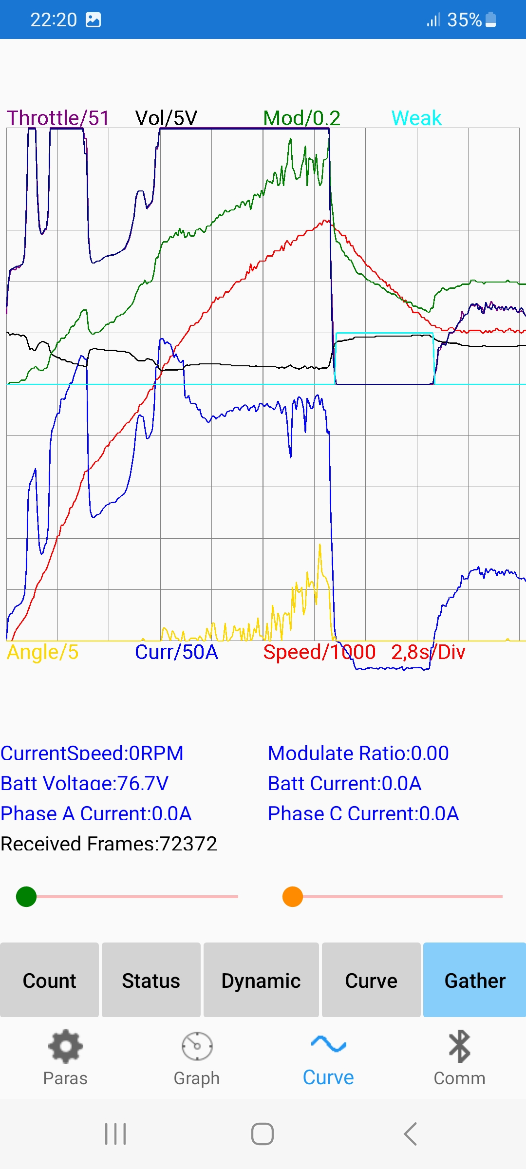

Ich bin mir ziemlich sicher das der Fardriver bei meinem Roller die Feldschwächung nutzt, auch wenn er sie nicht extra anzeigt.
Ansonsten könnte er keine 14kw bei 115km/h in den Motor schieben.
Mit dem Sabvoton sank die Leistung beim Beschleunigen ohne Feldschwächung schon vor erreichen der 100km/h wieder unter 10kw.
Ich vermute die Feldschwächung steckt im "angle" im Diagramm gelb gezeichnet. Das hellblaue weak wird erst nach Gas weg aktiviert und erst bei abbremsen unter eine Geschwindigkeit bei der "angle" null ist wieder deaktiviert.
Was mich hier beim statt mit boost etwas wundert ist, daß der Controller throttle runter zieht obwohl ich auf Anschlag hielt. Die Last Änderung von 300A nach 200A und zurück, beim Beschleunigen war deutlich höhr- und fühlbar Hier scheint der Controller an eine Regelgrenze zu geraten.
Kann man die aufzuzeichnenden Werte ändern?
