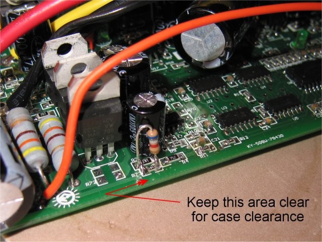

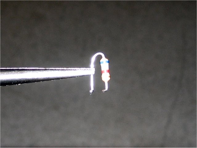

Hallo Joehannes,
der TD690Z hat ja 10 Zoll Reifen. Läßt sich der Crazyman Controller auch an einem 13 Zoll E.- Roller 45km/h verwenden? Hat
ein 13Zoll Nabenmotor eine höhere Polzahl als ein 10Zöller. Kann der Controller 45A dauerhaft? In der Endless Sphere hab' ich gesehen, daß man durch überlöten eines Widerstandes die Abschalspannung von 62V ein wenig herabsetzen kann. Habe kein PayPal, hat crazyman ein Euro Konto?

Re: Neukauf TD690Z via ebay
@Peter51
Die Abschaltspannung kann man sicher im Controller verändern. Näheres weis bestimmt STW.
Einen Controller von Crazym.. könnte ich Dir schicken. Habe noch einen davon da. Ich kann ja dann
wieder nachbestellen. Also geschont werden die Crazym. bei mir nicht. In allen drei Roller bekommen
sie es mit der Vmax und mit unseren Bergen reichlich zu tun. Ich habe zwei 72V und einen 48V verbaut.
Es wäre sicherlich einen Versuch wert er ist ja auch nicht so teuer wie ein Kelly aber weit weg....

@joehannes
Das sehe ich auch so. Ich denke, der Crazymann ist am geeignetsten für 10" Räder, wie z.B. Ersatz für die älteren E-Max 1500W Roller. Danke für das Angebot, aber irgend wann muß ich mich wohl doch bei PayPal anmelden. Mit den IRFB4110PbF sind in dem Crazyman wohl derzeit die stärksten, gebräuchlichsten MosFet eingebaut. Bin schon etwas tiefer in die Endless sphere eingedrungen. Die Abschaltspannung des Crazyman 72V 1500W, 45A Controllers ändert man so auf 42V und damit wäre er für 48V Roller zugebrauchen.Peter51 hat geschrieben:Es wäre sicherlich einen Versuch wert er ist ja auch nicht so teuer wie ein Kelly aber weit weg....
