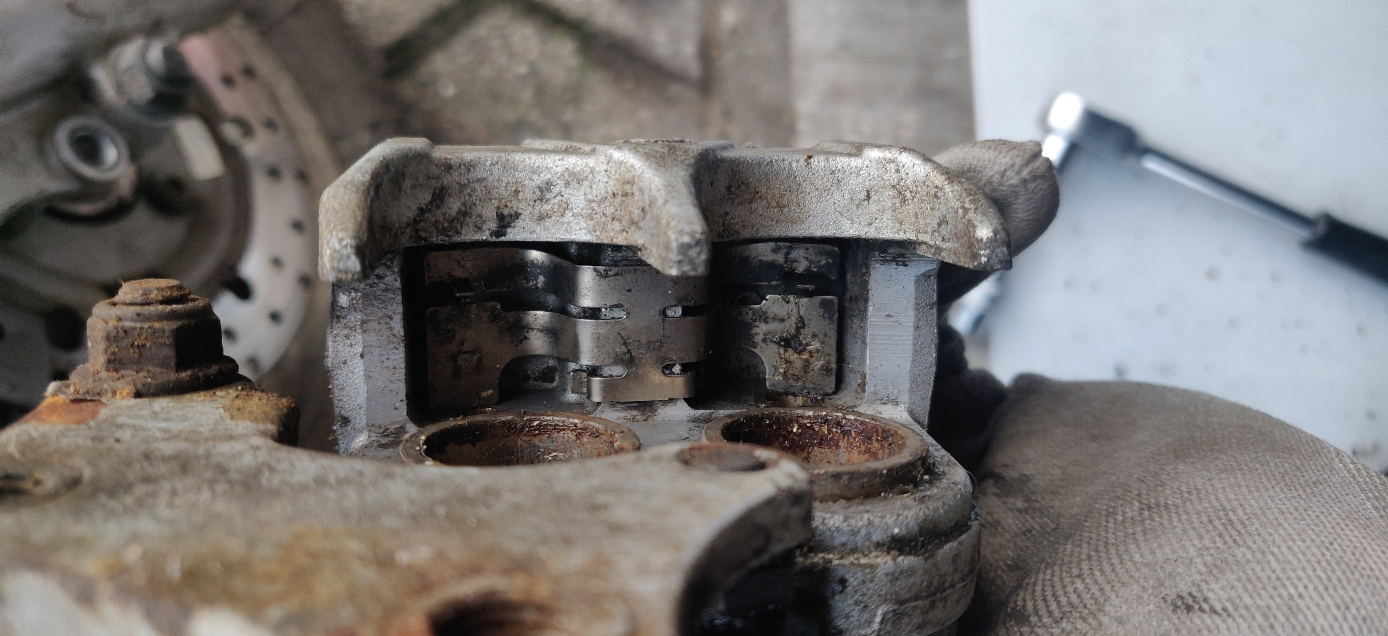

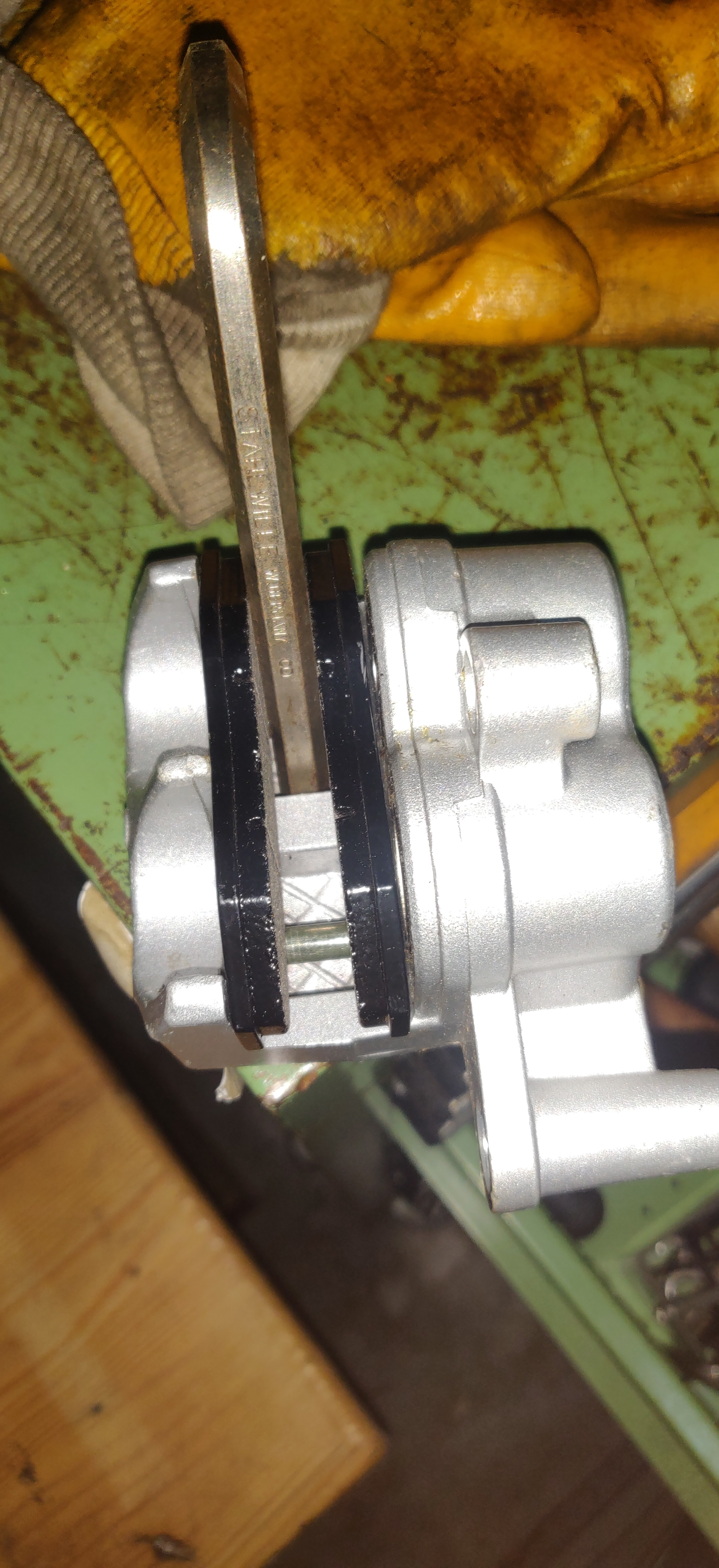

Der Sattel ist komplett ok, das Spiel liegt in der Führung , auf dem oberen Bolzen bleibt der Sattel trotz sauberen Bolzen, frischen Fett und neuen Gummi immer etwas hängen.
